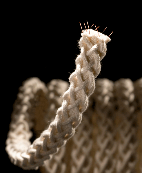

Поясню... использование хлопка предусматривал только как мягкий вариант и способ разнести жилы.
Кстати, по многочисленным отзывам именно "голые" жилы в хлопке или шелке дают впечатляющий результат по звучанию, но используются редко (в массовом производстве) из-за маркости и непрактичности этого материала.
У меня же мысли оголять литц совсем не было, я просто решил их малость разнести. Для этого можно использовать что угодно, но важно сохранить мягкость конструкции: можно нити пустить, можно в чулок одеть.... итд
Делать кордель на длине провода 3 метра достаточно сложно (по своему опыту) и неминуемо увеличивает массу и жесткость провода, к сожалению.
Да... о влажности
Вы правы, но я не ловлю "блох" - я пока делаю кабель из стандартных жил и хочу сделать его похожим на пресловутый Эндорфин (заклинило меня на нем).
Если искать такие "блохи", то думаю, что LCD-2 быстрее потеряют свои параметры из-за открытой конструкции, чем кабель.

HPC-22W от Oyaide что в качестве наполнителя использует? - хлопок, и что?
разнесение жил = увеличение индуктивности и ухудшение помехоустойчивости, что не очень хорошо.
Но если при этом ещё и ёмкость увеличивается, то совершенно теряется смысл в разнесении. Если конечно это не улучшайзер.
разнесение жил = увеличение индуктивности и ухудшение помехоустойчивости, что не очень хорошо. Но если при этом ещё и ёмкость увеличивается, то совершенно теряется смысл в разнесении. Если конечно это не улучшайзер
Согласен... надо меру знать, но разведением жил мы так же уменьшаем влияние каналов друг на друга, разве не так?
Я же не собираюсь их разносить на сантиметры... просто добавится воздушная прослойка, а плетение сработает на емкость и индуктивность

Фторопласту, к примеру, на влажность наплевать, он гидрофобный, да и водопоглощение у него очень малое, в отличие от полиамида, например.
Хлопок же очень сильно гидрофильный и превращается чёрт знает во что с электрической точки зрения.
Вы же не собираетесь его маслом пропитывать.

PS. Как то Вы меня смутили хлопком, и вроде всё логично - если влаги наберет, то труба.
Как прокомментируете вот такой кабель: акустический на катушках Jupiter 26 AWG Solid Copper Wire Cotton Cryo (http://jupiterconden...-category/wire/)
и информация от продавана:
Моножильный кабель Jupiter 26 AWG Solid Copper Wire Cotton Cryo, поставляемый в катушках, отличается особой конструкцией. Разработчики в первую очередь уделили внимание диэлектрику. Решено было отказаться от пластика и других искусственных материалов, которые, согласно мнению инженеров компании, вносят искажения и делают общий характер звучания неестественным. Был предложен и реализован сравнительно простой, но действенный способ обеспечить эффективную изоляцию проводников, не повлияв при этом на их высокие характеристики. Компания применила волокно из стопроцентного натурального хлопка, которое не подвергалось отбеливанию или вощению. Такой материал фактически действует как естественный воздушный диэлектрик, позволяющий сохранить настоящий реализм и открытость звучания, не внося при этом каких-либо существенных искажений. Кабель с этой технологией способен составить серьезную конкуренцию другим, более комплексным разработкам.

На мой взгляд, это профанация.
@iskandar,
возможно, но отзывы от пользователей неплохие и здесь и на веге: все отмечают "воздушность" - не зажатость звучания.
надо попробовать... в данном (моем) случае у меня жилы в PFA изоляции и даже если я их одену в хлопок это мало повлияет на диэл.свойства.

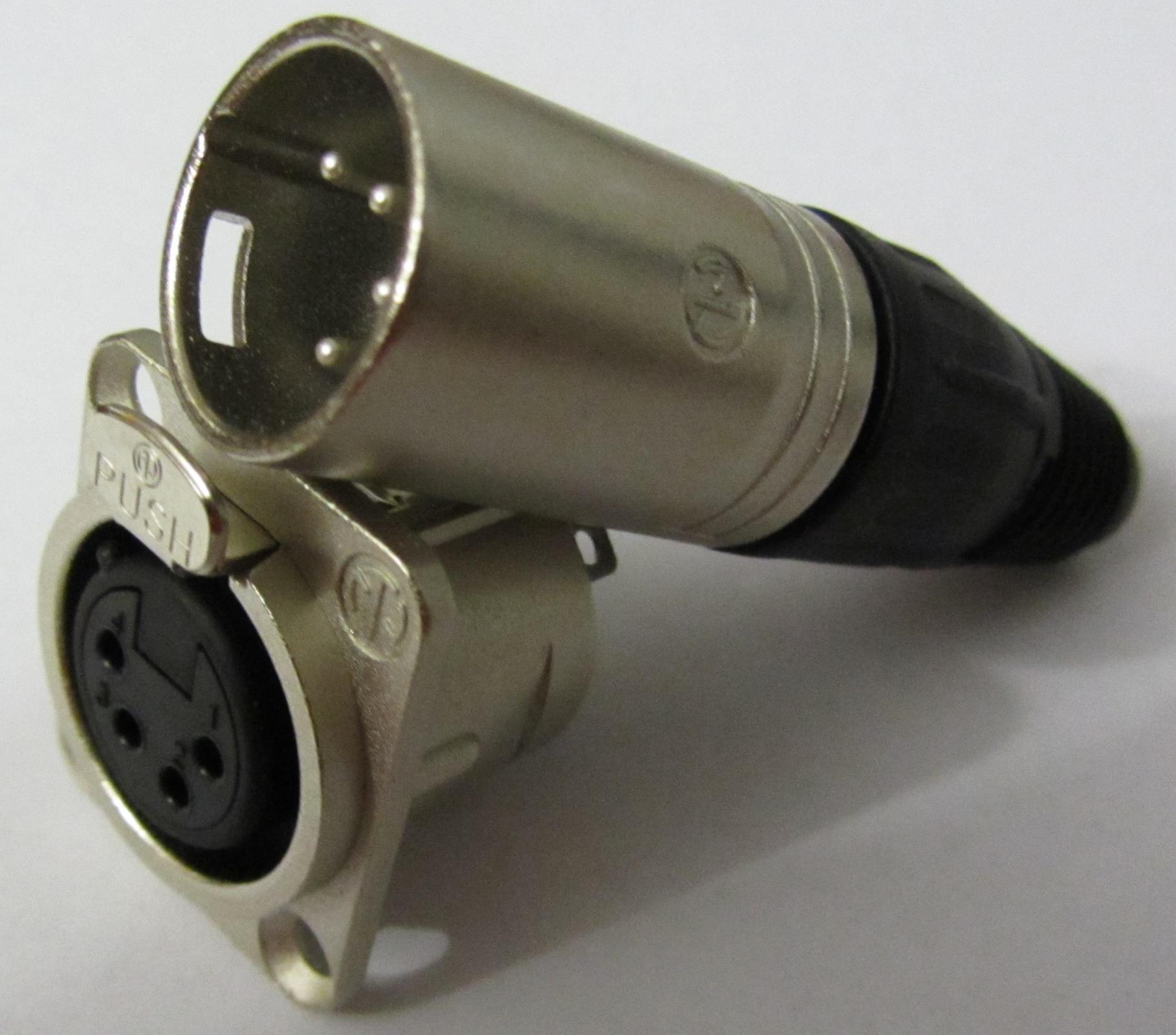

Пришёл вот такой 4-х пиновый терминал и коннектор, хочу вместо стандартного Jack 6.3 подключения по не балансу, сделать такой. По-моему это лучше, чем подключение по Джэку, во первых, площадь контакта больше, во вторых, можно выдёргивать коннектор без опасения, не выключая усилитель, в третьих, не надо делать никаких переходников или подключать другой кабель наушников, если ничего не меняя, надо будет подключиться к терминалу с балансным наушниковым выходом, организованным, через подобный терминал. Можно на балансном усилителе, поставить два таких терминала, по одному подавать балансный выход, по другому не балансный, при этом, наушниковый кабель, получается универсальным. Да и не дорогие, терминал и коннектор Neutrik выглядят не плохо, даже лучше, чем я ожидал, в металлическом корпусе. Да и подобный терминал на усилителе, будет выглядеть куда привлекательнее, чем терминал Neutrik Jack 6.3.

У меня были такие живьём. Очень прилично сделаны.
Для балансного подключения заземлённый экран (если таковой имеется) куда подключается? К корпусу разъёма?
Нойтрик делает панельные разъёмы в пластиковых корпусах, у которых XLR и Jack 1/4" выполнены в одном разъёме.
К сожалению, XLR только 3-выводный.

Это для балансного подключения без земли (R+,R-,L+,L-), как это устроено в балансном варианте Беты22 (там нет отдельной земли, для наушников).
Эти терминал и коннектор, в металлическом корпусе, поэтому выглядят солиднее, чем пласстмасовые.

Согласен с вами. Четырёхпиновый разъём без вариантов лучше джека. Ну и к наушникам нужно тянуть 4,а не 3 проводочка,думаю,что это и так всем известно.
У меня в наушниковых кабелях, везде 4-е провода, поэтому переделать их под 4-х пиновое подключение, проще простого, только заменить Джэк на этот коннектор, и кабель станет универсальным, как для подключения по балансу, так и по не балансу, что легко организовать в своих усилителях.

XLR 4-проводный имеет 5-ый контакт для подключения экрана. Сигнальный провод я бы на него цеплять не стал, а вот экран - вполне. Этот контакт соединён с корпусом разъёма, а у пластиковых разъёмов проводник идёт в крепёжное ухо, чтобы с крепёжным винтом был контакт.
Однозначно XLR намного лучше и по току и по напряжению. Площадь контакта больше очень во много раз. Можете почитать нойтриковские спецификации на разъёмы, там много чего про них написано.

1. У некоторых есть. Но почти (большинство) все наушники не имеют дополнительного экрана, и их используют для балансного подключения, только по принципу R+, R-, L+, L-, обычно используя два 3-х пиновых терминала (в которых не используется земля), или можно обойтись одним 4-х пиновым. В случае с усилителем Бета22, баланс так и организован через 4-е контактые группы, на таком усилителе, можно организовать и не балансное подключение, используя такой-же терминал.
2. Вот поэтому, я и хочу организовать такое подключение наушникового кабеля, жаль что подобный терминал с коннектором, делает только Neutrik.

Amphenol тоже делает. http://www.amphenolaudio.com/
Но Neutrik мне больше нравятся. Конструция более продуманная и т.п.
Да, но я имел ввиду, что-то лучше, чем Neutrik (вроде Oyaide, Furutech).

Типа "брэнды" не делают 4 pin xlr, по крайней мере когда искал тоже не нашел.
Думаю можно заказать выточить у Бочино, но они принимали заказы от 50 штук(раньше), и то не факт.

Если по джекам всё очевидно, то по XLR я не уверен, что качество было бы радикально лучше нойтрика.
Контакты у нойтрика чаще всего посеребреные, но некоторые типы позолочены. Обработка самих контактов очень приличная (в отличие от джеков). Я не припоминаю, чтобы у них покрытие стиралось. Надёжность очень хорошая. У меня они годами ходили в довольно суровых условиях без проблем.
Я плохо себе представляю, что ещё можно улучшить по сравнению с нойтриковскими XLR. Нойтрик делает на самом деле не такое и большое количество типов разъёмов. У них много чего нет в ассортименте и кое-что не самое удачное по конструкции. Но именно XLR - их конёк. Я этого добра много использовал в своё время. Вообще проблем с ними не было.

До тех пор пока вы не столкнулись с необходимостью сделать непаяное соединение(под винт), и тут нойтрик ничего не смог мне "предложить", или я плохо искал в его ассортименте?))
ПРОДАМ
Даже не интересовался. Но ничего такого из ассортимента нойтрика я не припоминаю.
Почему нельзя припаять?
Я недолюбливаю соединения "под винт".
Нужно защитить провод от расплющивания-сминания. Винт должен давить на провод через промежуточную железку. Железка эта должна быть подпружиненной, чтобы контакты не ослабевали с течением времени....
Проблема в том, что если плющить медный или серебряный провод, то он быстро деформируется и начнутся проблемы с контактом. Нужны дополнительные ухищрения в виде более упругих материалов или пружин, чтобы винтовой контакт не ослабевал с течением времени.
Очень хорошо продумана конструкция клеммников WAGO, в том числе под винт. Разъёмы с винтовыми соединениями такого качества я вообще не припоминаю.

Почему?...как сказать, кому то это чуждо идеологически, а кому и в силу тонкостей производства. Пытался я например месяц назад заказать кастомный балансный шнур для наушников у наших бывших соотечественников. Два 3pin xlr "под винт" без проблем(Xhadow, AR rbc), но как увидели нутро присланного мною им Фуру 610го на фото, даже цену не озвучив, отказались по "техническим" причинам: сплав плохо контактирует с пайкой, не ухищряться там(в 610м) его "закрепить". Проводник достаточно инертный, используют моножилу в диэлектрике(тефлоне, но точно не знаю) по типу "oversized"- все что мне удалось потом узнать. Такие вот бывают пироги с котятами))

Я ничего не имею против грамотно сделанного обжима, клеммника и т.п.
Но если сделать неграмотно - будет сплошная головная боль с качеством контактов.
Я сам склоняюсь к пайке. Возможно, потому что умею хорошо паять.
Что за сплав, который к разъёму нельзя припаять?
А как они ОБЫЧНО делают соединение? Все кабели и разъёмы "под винт"?
Плохой контакт в разъёме способен испортить всё.
В этом случае качество самого разъёма становится малокритичным.

Не то что "нельзя", но видимо не очень легко, скорее всего "закрепляют" приличным количеством припоя, потом изолируют сопледавом(чтоб не коротнуло), честно не знаю. Ну и сами понимаете что в "миниатюре"(фуру 610) сделать это еще труднее.
А вы сами попробуйте у них спросите что за сплав))
