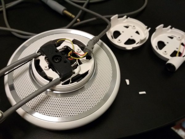

akg k701, иногда пропадает звук при повороте уха
это проблема именно бренда акг? что они такие хрупкие?
я слегка поворачиваю ухо и звук исчезает на пол секунды, можно ли как-то починить?

Нет, эти наушники достаточно надежные и выпускаются уже 20 лет. Скорее всего просто китаец, который собирал наушники просто плохо подпаял проводок от излучателя к дугам оголовья.
Наушники достаточно несложно разбираются и это можно поправить.

В самом проводе на входе в наушник может быть обрыв. Концы провода касаются друг друга. Вы поворачиваете наушник - этот контакт на секунду пропадает, потом появляется вновь. Покрутите провод на входе в наушник - будет звук пропадать?
Конечно, и обрыв проводки в наушнике, и обрыв в самом проводе можно исправить. Для этого нужен человек с паяльником и мультиметром.

именно в правом ухе что-то, не в проводе
Опубликовано
2 часа назад, ВАНЯПИПКИН сказал:
Надо разбирать, прозванивать. Вскрытие покажет.
