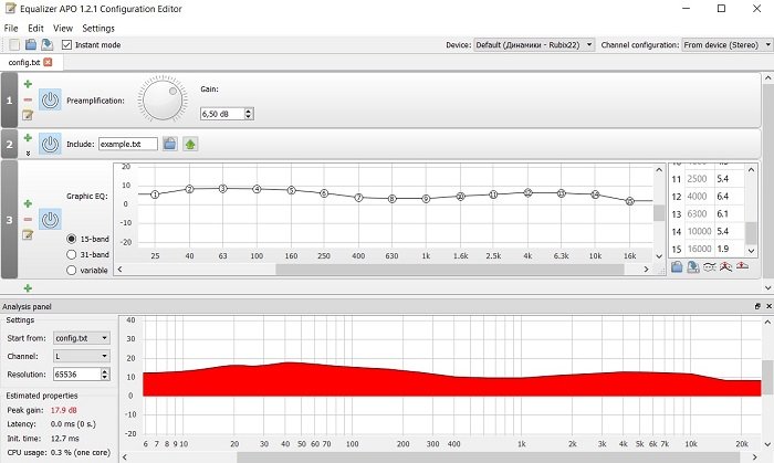

3 часа назад, Уроборос сказал:
Эквалайзер как выставляете?
1 час назад, KingFiercer сказал:
DX3Pro+,
Вот это вроде годный вариант! Судя по описанию.
1 час назад, Уроборос сказал:
 DX3Pro версию с ЦАП: 2 x AKM AK4493EQ.
Финансы они не то чтобы поют романсы. Просто обычному человеку всегда есть куда потратить честно заработанные. И что-то конечно можно потратить на удовольствия, (на новые наушники))))
DX3Pro вроде хороший вариант, судя по описанию. И хорошо то, что одновременно можно вывести звук и на колонки и на наушники. Это удобно. У меня сейчас именно так на rubix 22.
8 минут назад, anikin_ms сказал:
Эквалайзер
Красное это перегруз, причем дикий на 20 дБ почти, все хрюкает и квакает :)
Ну понятно без усила громкости не хватает.
