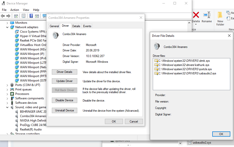

Я нашёл эти файлы на диске - папка C:\Windows\Media, оказалось там WAV файлы в двух форматах: 22 kHz и 44 kHz, так вот особенно проблема заметна на первых, на вторых её почти нет.
Гуглинг подсказывает, что в Windows такая проблема бывает на дефолтных USB драйверах - у них какая-то трабла с передискретизацией.
Окей, нашёл на сайте Amanero (чип в моей аудиокарте) USB дрова https://amanero.com/drivers.htm поставил, проблема исчезла! Почти. Редко, но в некоторых местах я по-прежнему слышу эти щелчки.

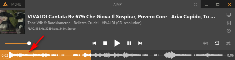

Вырезал фрагмент со щелчком из одной такой композиции
Вот фрагмент длиной в пару секунд. Щелчок я слышу где-то посередине, в паузе между первой и второй фразой певицы.
(осторожно, может быть громко)
https://yadi.sk/d/tepZ8nwxjE8_Jw
Вот более длинный фрагмент, включающий предыдущий
https://yadi.sk/d/E6ryPNTD8U5ytw
Щелчок слышу в этом месте:
Прошу вас прослушать один из фрагментов и сказать: вы слышите этот щелчок на своей аппаратуре (и со своим слухом) или нет?

Ситуацию призван был исправить USB Audio v.2. Он уже располагает асинхронным режимом работы, что само по себе практически полностью исключает джиттер. Введенный в 2009 году стандарт, правда, требует для своей успешной работы USB 2.0 или 3.0. И, разумеется, несовместим с выпущенными ранее ЦАП. Однако качественный звук требует жертв :). Фактически достоверность передаваемого по USB Audio 2.0 сигнала не уступает таковой у SPDIF/Toslink. Таким образом, ЦАП-ы и внешние звуковые карты, выпущенные после 2009 года и поддерживающие USB Audio 2.0 как аппаратно, так и на уровне драйверов, способны обеспечить качество звука, не отличимое от «оптики». Справедливости ради нужно отметить, что драверов, обеспечивающих поддержку USB Audio v.2 прямо из коробки нет даже в Windows 10. И задача по их разработке ложится на плечи производителей внешних звуковых карт и ЦАП-ов. А они в свою очередь с ней вполне успешно справляются.
Похоже на мой случай. Как только ставлю драйвера от производителя - проблема пропадает.
С другой стороны вот статья, утверждающая что в Windows 10 с версии 1703 поддержку Audio 2.0
https://docs.microsoft.com/en-us/windows-hardware/drivers/audio/usb-2-0-audio-drivers
У меня версия 1903
Файл на диске есть
C:\Windows\System32\drivers\usbaudio2.sys
И даже используется для аудиокарты
Изменено пользователем Teodor72
