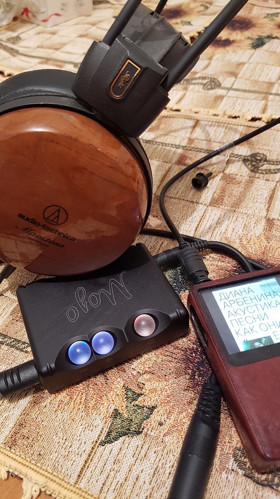

Если топик стартер не брезгует БУ, то для Audio-Technica (пока что на 2ух низкоомных моделях результат исключительно положительный) вы вряд ли найдёте что-то лучше, чем Chord Mojo в этом бюджете.
Конкретно W1000Z не слушал, точно за них сказать не могу (хотя по отзывам деревяшки этого бренда на них тоже звучат достойно). Но на A1000Z ситуация с тяжёлой музыкой изменилась кардинально.
Не поленитесь найти возможность послушать свои с этим цапоусем, велика вероятность, что вы откроете их заново.

Наглядный пример.
