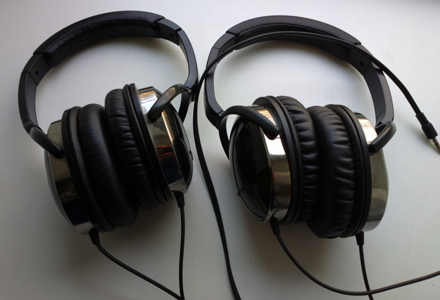

Не знал в какую тему написать свой отзыв, напишу здесь.
Хочу выразить благодарность мастеру Snorry.
У меня сломались любимые наушники, и были такие же сломанные в шкафу. Отправил ему две модели, одну в виде донора, а в итоге он мне вернул обе целыми!
Могу рекомендовать его как очень порядочного и вполне адекватного и хорошего человека. К тому же и цены тоже назвал он разумные, что сейчас большая редкость. Вообще разум сам по себе встречается реже и реже, рад что не пропал ещё вовсе.
Спасибо ему за помощь, к тому же, не пришлось долго ждать, всё было сделано быстро и на высшем уровне.
С моим почтением.

Highscreen Boost 3 SE (со снятым ограничением громкости, хотя не знаю зачем) - Creative Aurvana Live!, Fiio M3 - Ostry KC09 (маленькие насадки для уменьшения баса)
С моим почтением.
Может быть фото покажете ? С Сергеем тоже общался, хочу ему свои наушники отправить.
@modenik, Я не модифицировал. Просто сломались наушники, креатив аурвана лайв!(накладные) Отправил два сломанных, а обратно получил два целых, чему очень был рад, и за что большое спасибо.
Шерлохомец.
Всё понятно, но посмотреть ахота)

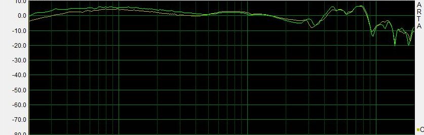

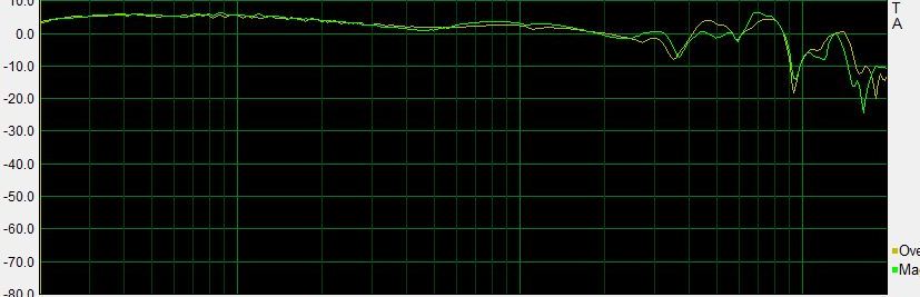

На старых стояли драйвера FOSTER 399317 8H01, на новых (5 летней давности) FOSTER 399317 3H11,
На одних из них, он установил полностью новую конструкцию и амбушюры, на других заменил кабель, оказалось что он был где - то порван.
Так же он сделал замер АЧХ на обеих моделях, причём просто так, без моей просьбы, хотя мне было интересно.
8H01 - http://forum.doctorh...tach_id=188558
3H11 - http://forum.doctorh...ttach_id=188557

@Караколь, интересные дела :) Фото сделано до ремонта? Кабели на вид одинаковые, штатные. Да и амбушюры, кажется, тоже.
В данном случае был ремонт без доработок. По счастливой случайности у меня был свободный исправный корпус от этих наушников (всё, кроме динамиков).
Владелец прислал два неисправных экземпляра, чтобы собрать из них один.
Оказалось, что все динамики исправные, а из имеющихся запчастей удалось собрать два полноценных экземпляра.
Никаких доработок в процессе не было, вмешательств в оригинальную конструкцию тоже.
разница в АЧХ обусловлена разными свойствами динамиков.
Всё.
@snorry, Всё было именно так, и видимо мне повезло.
Разница в АЧХ не так и велика, если картинку правильно обрезать, или смотреть по нулевой шкале. Она есть, но на слух, если просто слушать не ощутима, ввиду одинакового свойства самих динамиков, и малого разброса баланса. Я во всяком случае, пока не сравнивал между ними, но послушав обе модели, понял что это они. :D
По графику, у одних чуть меньше разбаланс каналов на НЧ, у других на ВЧ. Для меня это не существенно, по крайней мере криминала не заметил слушая музыку в тех и других.
На остальное вам ответили.
Ещё раз спасибо Snorry, так как для меня это был подарок, как уже говорил, имел одни любимые наушники, а получил два, теперь буду слушать оба и выбирать в зависимости от их подачи :D:good::music:
Может, речь шла о 1250?
Может быть, они были более крупные, и возможно похожи на 1250.
Изменено пользователем Караколь
