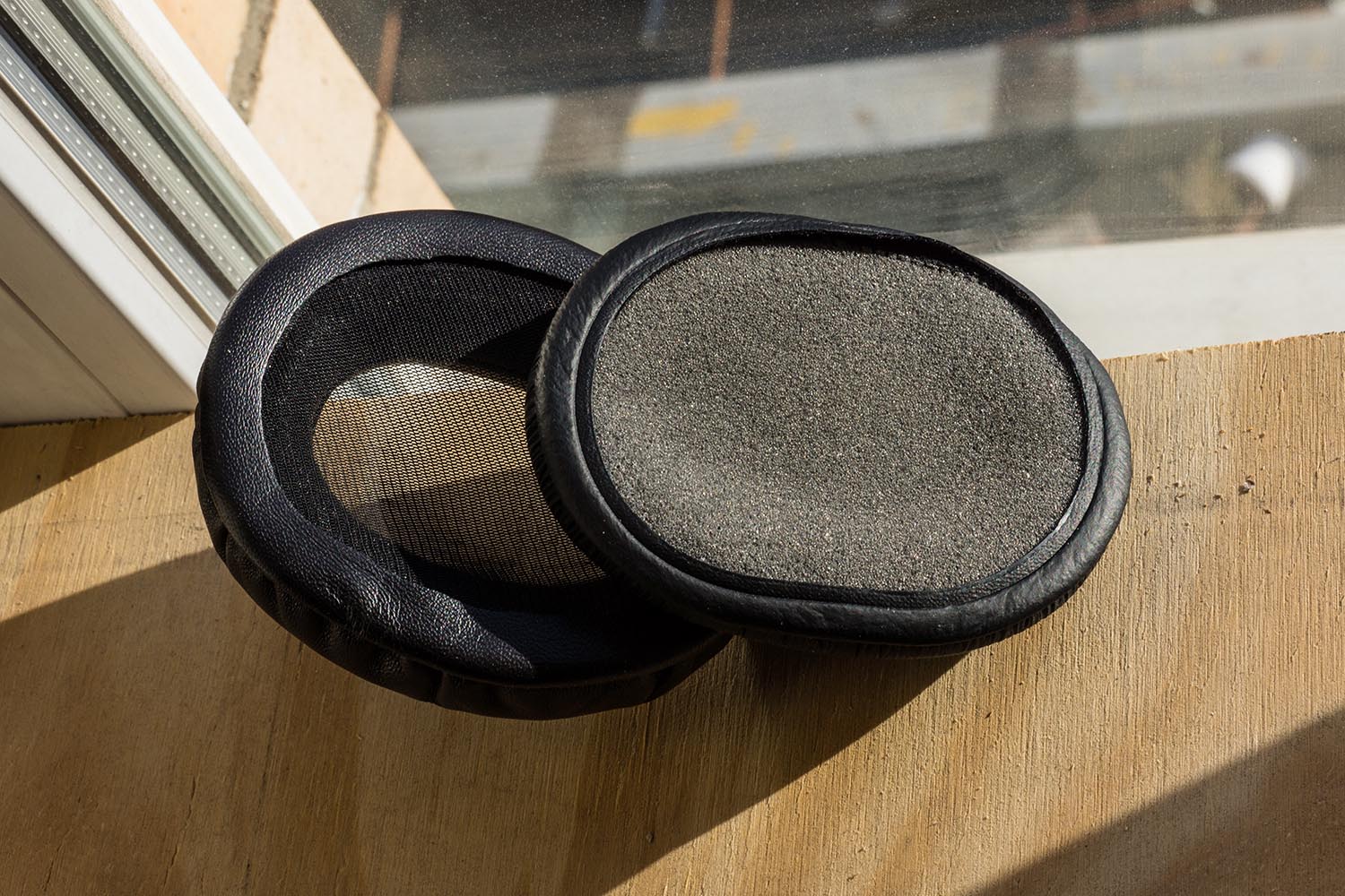

Вот какой получился результат.
tutorials-13619-0-78317300-1544742486_thumb.jpg tutorials-13619-0-71422800-1544742451_thumb.jpg
tutorials-13619-0-83542100-1544742556_thumb.jpg tutorials-13619-0-36981600-1544742541_thumb.jpg
По виду и тактильно, новые амбушюры гораздо солиднее представляются по сравнению с родными, даже фирменными. Швы плотные настоящие, по коже, сами понимаете. Сам бублик новый заметно выше родного, или соответственно глубже, можно и так и так сказать. Всё ясно видно на фото. Теперь мои уши полностью влезают внутрь амбушюра, а не как раньше - только верхней кромкой. У многих возможно уши не влезут и в новый бублик, но тут ничего не поделаешь, надо пробовать и сравнивать. В любом случае - новодел ни в какое сравнение с прежним амбушюром не идёт. На фото видно, что и коврик в новом кожаном практически отсутствует - там просто тонкая сеточка, абсолютно акустически прозрачная. Отвороты весьма точно выполнены и бублик легко сел на фланец, мне кажется лучше и ровнее прежнего. Во всяком случае апгрейд состоялся.
Про звук. Чудесным образом та противная яркость из-за которой я собрался продавать наушники, она растворилась. ВЧ стали шире, разноцветнее и впитали в себя яркие пики. Видимо, в комплексе заметно больший внутренний объём и отсутствие "ковриков" рассыпало какие-то резонансы и убрало зажатость. Вот и всё практически. Никто не мешает всё же ещё поиграть с подкладками в новых уже бубликах, но не хочется особо. Если только ради спорта. MDR-7506 наушники, действительно, очень детальные. Особенно теперь, когда нет поролоновых препятствий на пути звука. Я бубликов взял 2 пары, пусть будут. Хорошая вещь.
