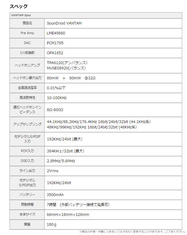

Характеристики. Не стал переводить с японского, должно быть понятно и так.
Мой прибор как раз включает LME49860 pre amp. Но есть и другие варианты на OPA627, MUSES02 и др. при желании можно поменять в дальнейшем на другой тип ОУ.

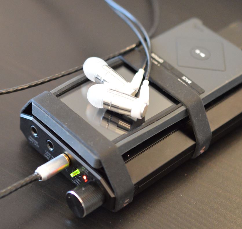

Прибор оказался даже компактнее, чем я ожидал. В паре с А15 легко помещается в карман.
Внешний вид / Эргономика: 4 из 5

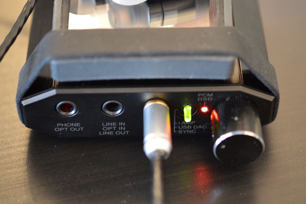

Можно видеть подсветку наушникового входа из-за совмещения его с оптическим выходом (что, кстати, на мой взгляд очень к месту, ибо часто в темноте приходится подсоединять наушники). Сам рычажок меняет подсветку в зависимости от состояния зарядка батареи, от зеленого в красный при почти полном разряде. Процесс зарядки устройства сопровождается еще одним индикатором сзади, который постоянно горит красным, пока идет зарядка. Когда батарея будет полной, то индикатор сменит цвет на зеленый. Время зарядки у меня составило около 3,5 часов от станции Orico (каким током не знаю, но думаю, 2 А там есть)

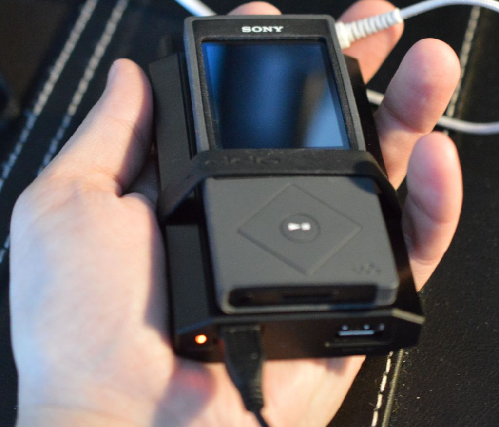

В руке лежит удобно. Размер по длине совпадет с А15.
tutorials-13172-0-77837200-1434171059_thumb.jpgtutorials-13172-0-55646300-1434171067_thumb.jpg

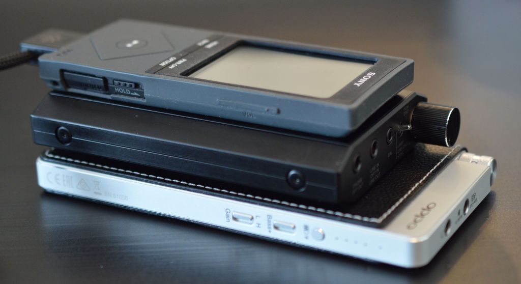

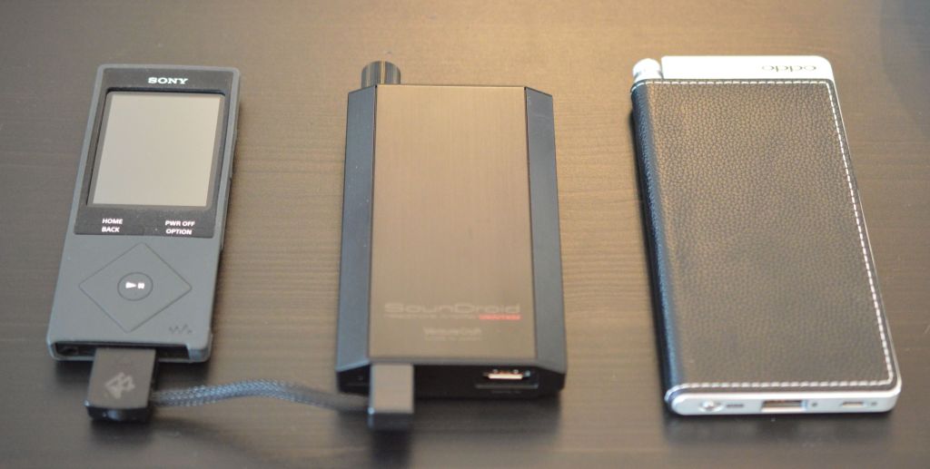

Размеры в сравнении с А15 и Oppo HA-2
tutorials-13172-0-99073700-1434171509_thumb.jpgtutorials-13172-0-77865000-1434171514_thumb.jpgtutorials-13172-0-27925700-1434171523_thumb.jpgtutorials-13172-0-78565800-1434171500_thumb.jpg
В общем дизайн все же на любителя, мне лично нравится, но максимальную оценку ставить не буду. Тот же oppo будет поэлегантнее...

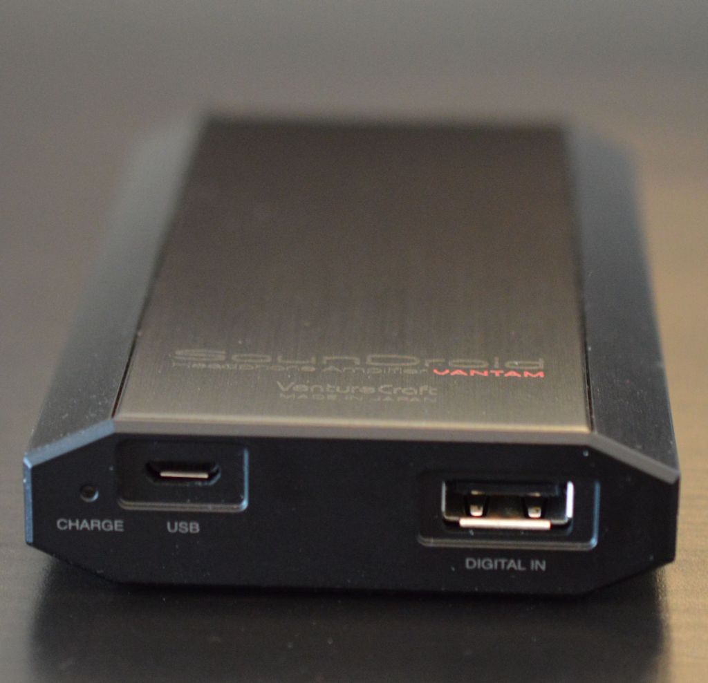

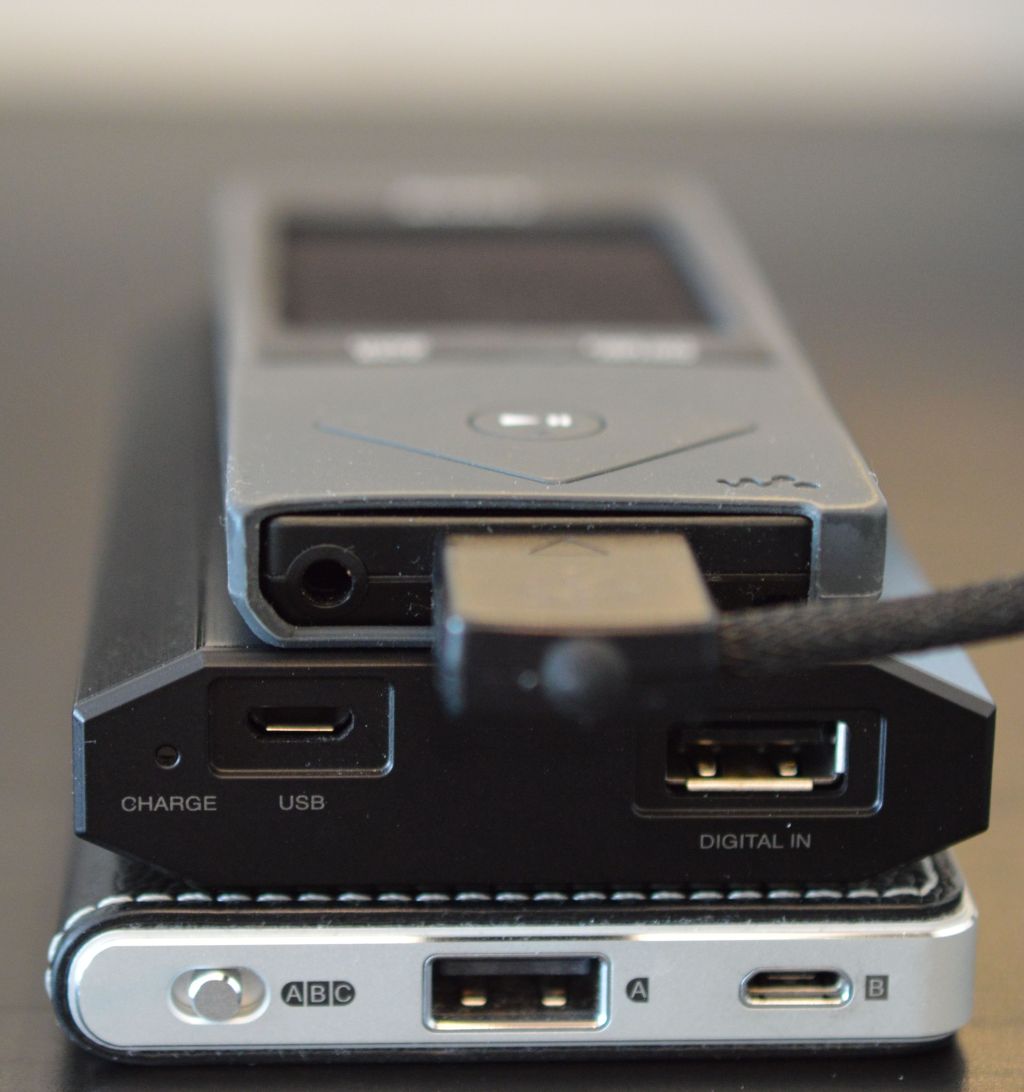

Минусом для меня оказался чуть утопленный разъем micro usb. Мой чудо китайский кабель отказывает четко в нем фиксироваться из-за массивного корпуса и все время выскакивает – нужно будет поменять.

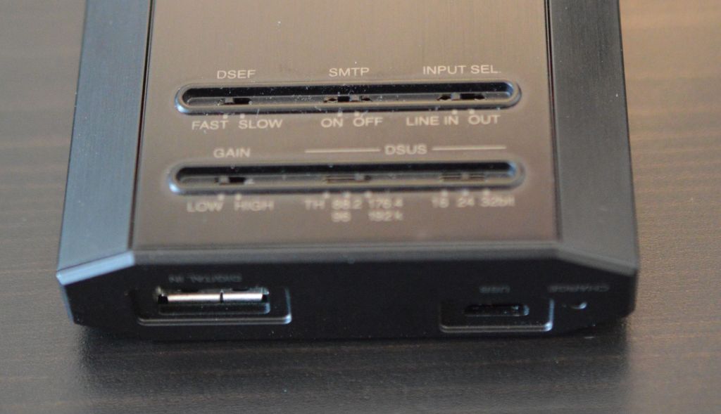

Кроме gain я тут пока ничего не трогал. Другой функционал не изучал.
Да и половину этого мне все равно не нужно. Тут есть минус. Чтобы переключить рычажок, запрятанный заподлицо с корпусом, нужно брать что-то типа скрепки/ зубочистки, либо иметь длинные ногти. С одной стороны хорошо, что ничего случайно не включишь, а с другой, если нужно гейн переключить на ходу быстро …

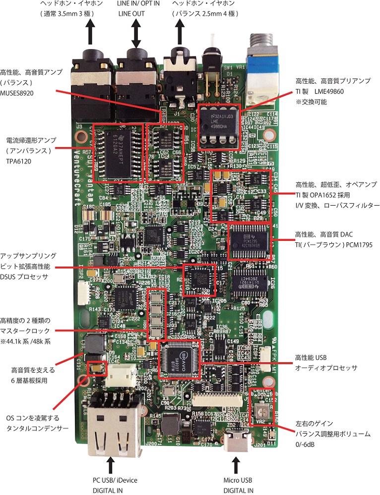

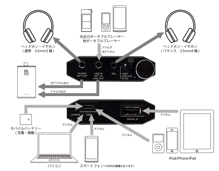

По схемке все вот тоже понятно, ну и внутренности тоже как на ладони.
Помимо обычно выхода на наушники можно подключится к балансной схеме по 2.5 мм, кроме того есть линейные вход и выход, и оптический вход. Кстати, задумался о том, чтобы взять какой-нибудь транспорт для оптики, но понимаю, что тоньше А15 ничего не найти, поэтому буду мериться с проводами с обеих концов «бутерброда».
Сзади имеем usb type A для эппл устройств, и micro usb для зарядки и подключения всего остального цифрового..
tutorials-13172-0-20559800-1434141223_thumb.pngtutorials-13172-0-18873400-1434141232_thumb.jpg

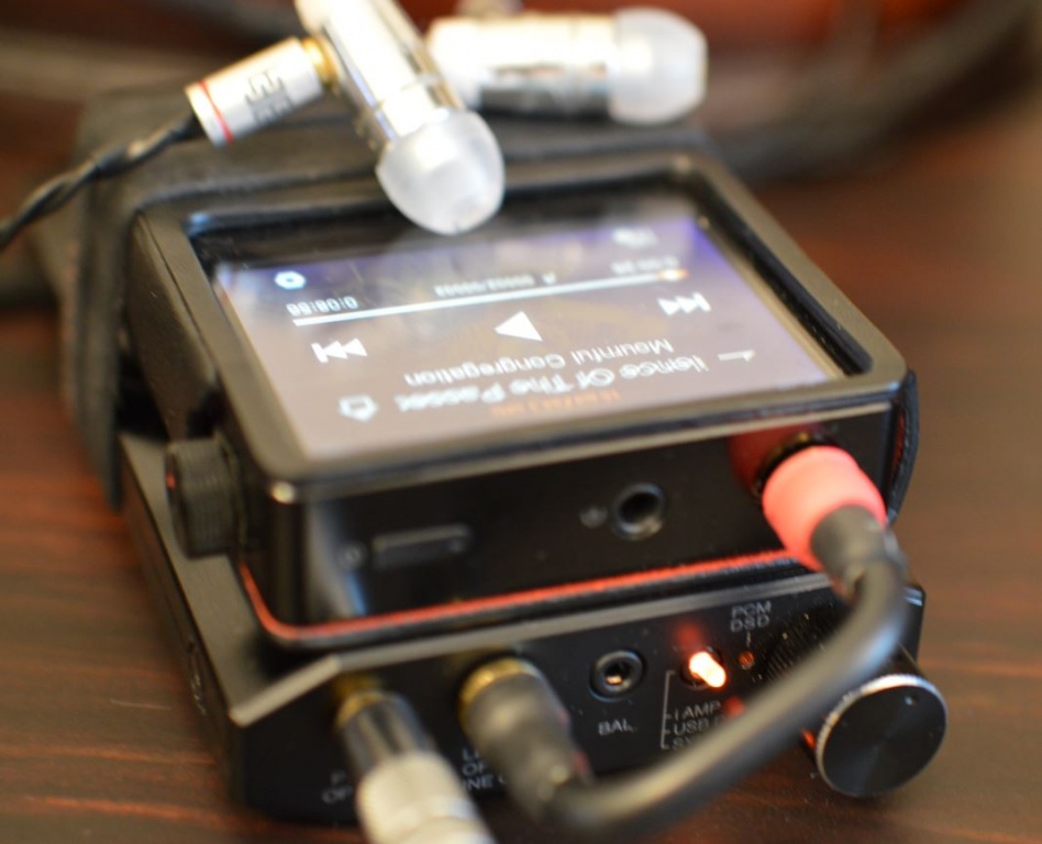

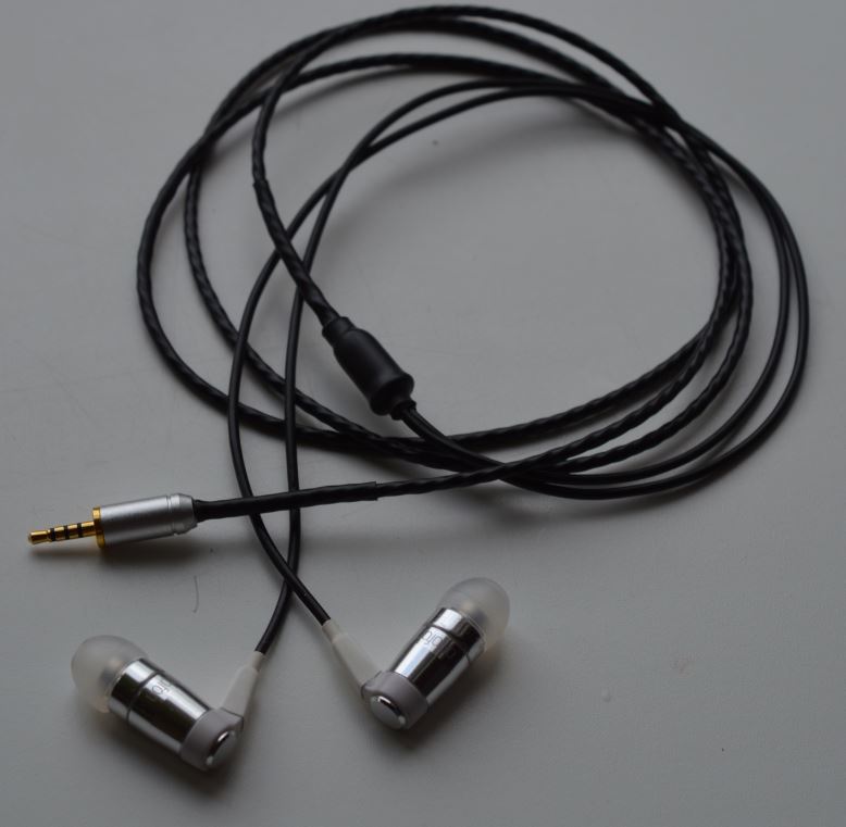

P.S. Не покидает меня идея с балансным подключением. Курочить ортофоны не хочется. Поэтому взял б/у Fostex Te-07 со сменным кабелем. Ортофонам они пока проигрывают, да и подача отличается. Посмотрим, что изменится после рекаблинга и подключения по балансу.
tutorials-13172-0-64912900-1434171685_thumb.jpg tutorials-13172-0-78801400-1434171752_thumb.jpg
P.P.S. Прибор приобретался у официального представителя компании MusicaAcoustics.
Как всегда было очень приятно иметь с ними дело!

Опробовал балансное подключение, на обычном за усиление отвечает TPA6120, а на балансном MUSES8920.
Пока только e-q8 переделал, разница есть по звуку на разных выходах. Пока даже не понял, с какого выхода нравится больше...послушаю денек-другой...
tutorials-13172-0-82813400-1434894050_thumb.jpg tutorials-13172-0-58159600-1434894058_thumb.jpgtutorials-13172-0-15669300-1434894072_thumb.jpg

Отдал ортофоны на полную переделку с вживлением mmcx коннекторов. Пока хожу с Signature Pro. Убеждаюсь, что прибор все-таки под IEM, на хай гейн на некоторых тихих записях элементароно в метро не хватает громкости. Хотя, вроде по качеству звучания перетензий нет.

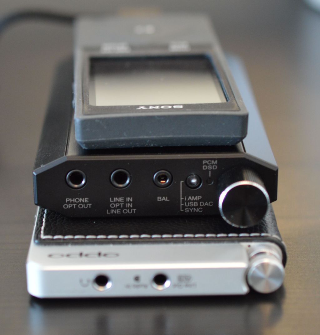

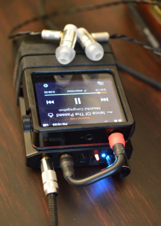

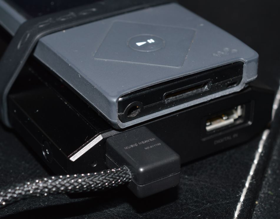

Заменил транспорт
tutorials-13172-0-35145100-1435567166_thumb.jpg tutorials-13172-0-93614600-1435567183_thumb.jpg
Плюсы в сравнении с А15:
- оптический выход - освобожден micro usb вход, можно слушать и заряжать одновременно.
- две карты памяти по 128 Гб вместо одной
- боковые кнопки управления
Минус в сравнении с А15:
- вес больше
- высота плеера больше

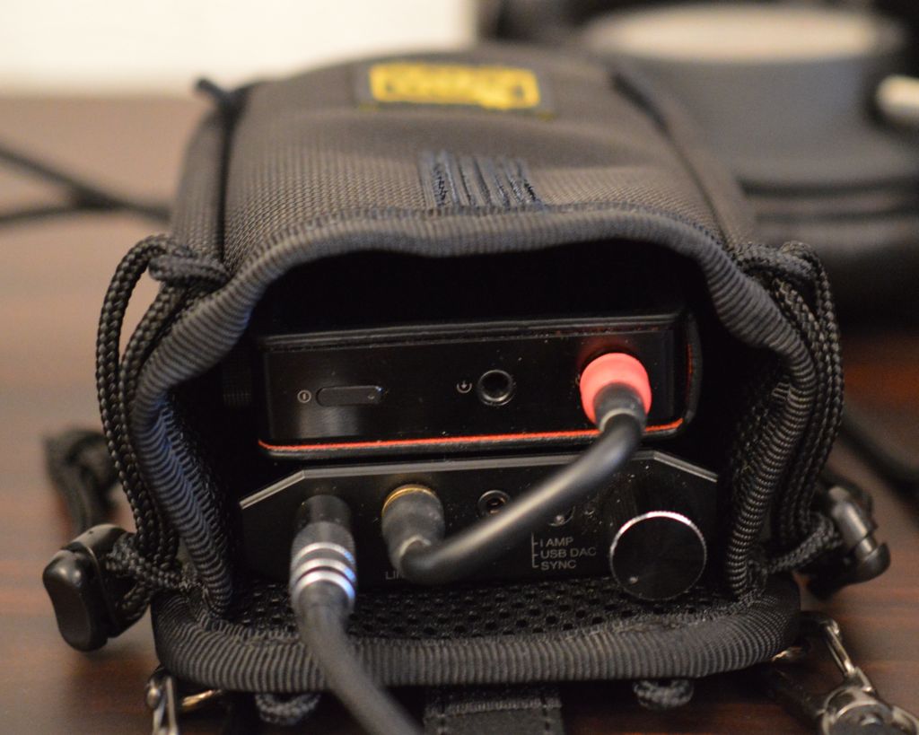

Вот сумочка еще
tutorials-13172-0-87125100-1436895861_thumb.jpgtutorials-13172-0-96985300-1436895866_thumb.jpg
tutorials-13172-0-13193200-1436895871_thumb.jpgtutorials-13172-0-43584800-1436895875_thumb.jpg

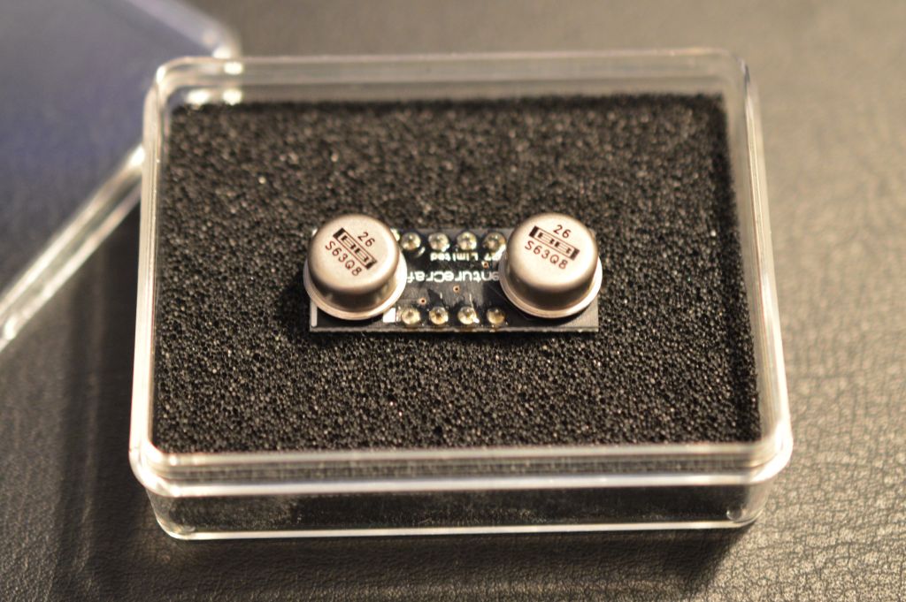

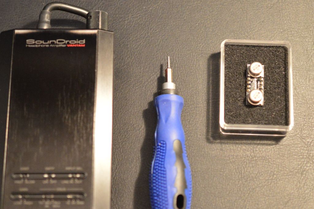

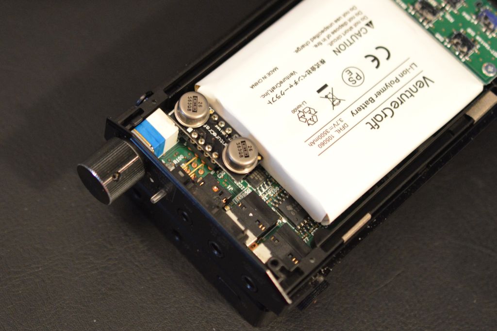

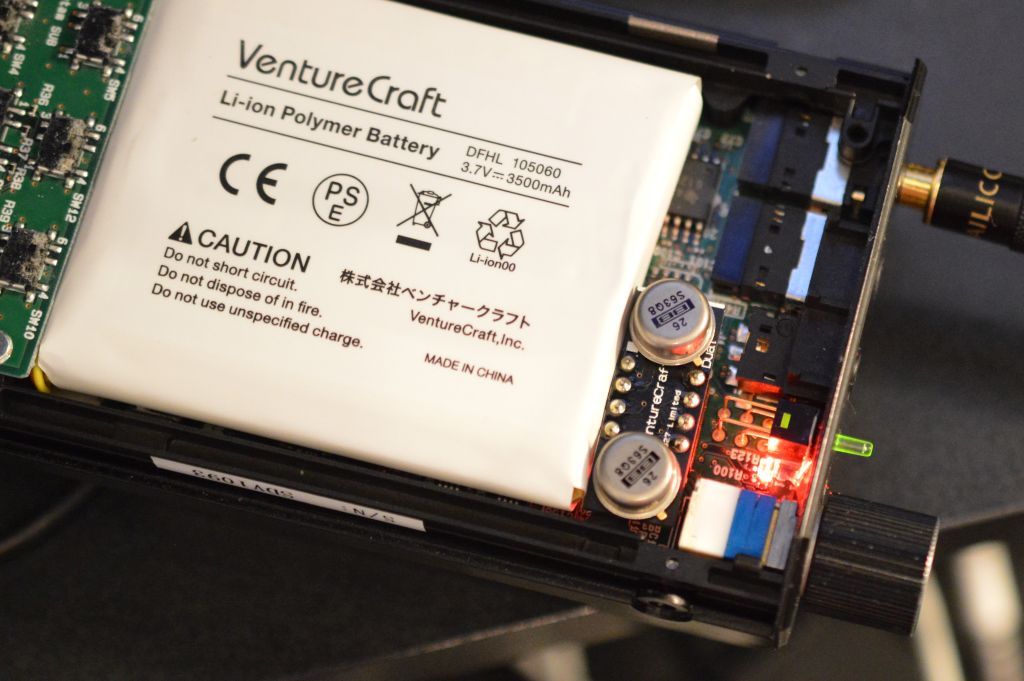

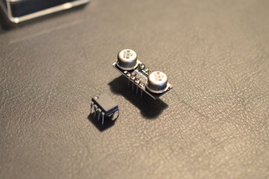

29.12.15 Заменил op-amp
tutorials-13172-0-07973700-1451371502_thumb.jpg tutorials-13172-0-86631600-1451371513_thumb.jpg tutorials-13172-0-24309900-1451371509_thumb.jpg
tutorials-13172-0-96249800-1451371529_thumb.jpg tutorials-13172-0-46647100-1451371534_thumb.jpgtutorials-13172-0-75607500-1451371524_thumb.jpg
По звуку. Слушал только на Rockets. Стойкое ощущение "прибавки" по всем фронтам - напор, у баса еще больше веса и рельефности, на ВЧ воздуха добавилось, все звучит еще четче и детальнее.
Это предварительно и на одних ушах, так что пока не показательно. Хотя, сток тоже хорош как ни крути. Но это еще level up
