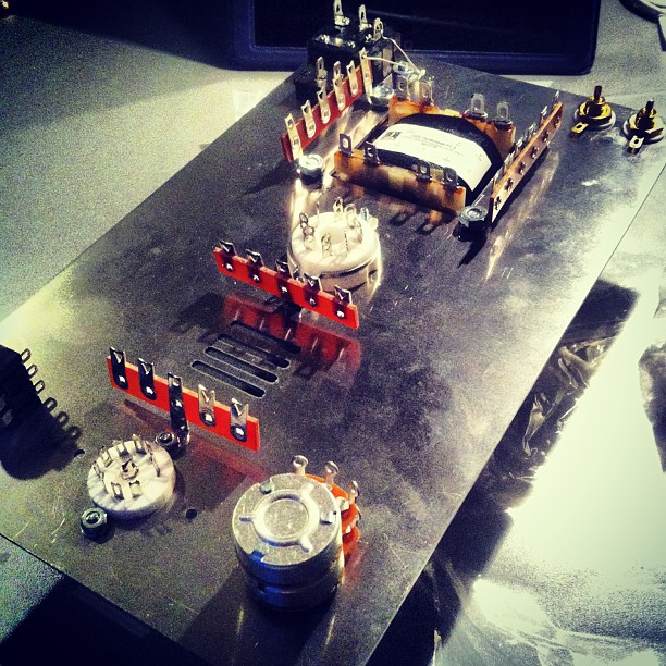

Вот так выглядит плата в самом начале процесса постройки:

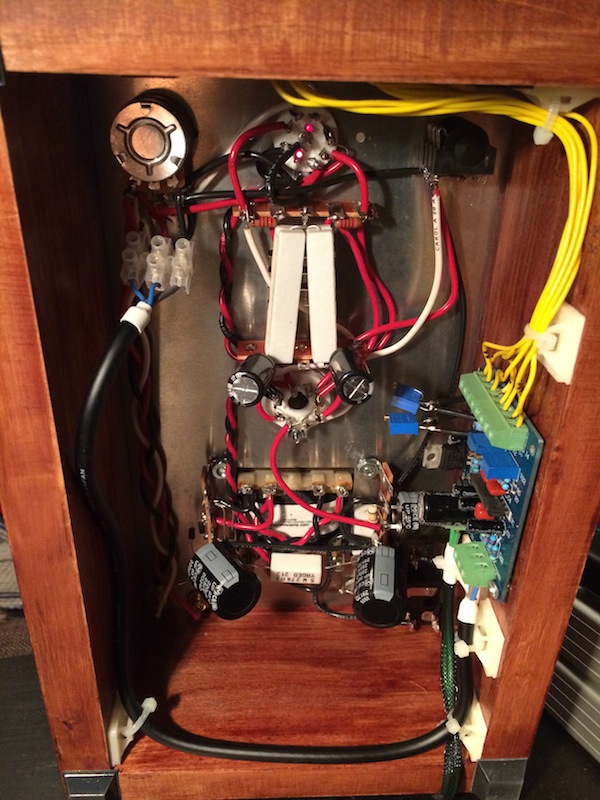

Другой большой проблемой в усилителе оказалось разместить внутри драйверную плату. Я принципиально не хотел питать ее от цепи усилителя, чтобы это гарантированно не влияло на звук, поэтому нужно было решить, как плату внутри разместить, как и чем ее питать, как подключать ее к источнику сигнала.
Еще одним приключением оказалось, что драйверная плата была собрана с ошибкой и в результате неправильно подобранного сопротивления, не горели лампочки подсветки измерителей. Точнее, накал на нити был, но крайне слабый. На плату поверх штатных резисторов были напаяны переменные, и теперь яркость можно регулировать в любой момент - у меня она достаточно низкая, т.к. я люблю слушать музыку почти в полной темноте.
Драйверная плата питается от внешнего источника питания 12 вольт, наружу выведен провод с штырьковым разъемом. Внутри сигнал снимается до потенциометра, я решил перестраховаться и поставил экранированный микрофонный кабель, чтобы он не набрал на себя наводок и не передал их в сигнальную цепь усилителя.
В результате нескольких итераций, проб и ошибок получилась такая конструкция:
