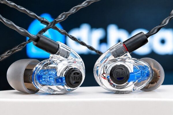

Коротко для тех, кто истосковался по классике: Westone вернулся. Не одной-двумя позициями, а сразу тремя сериями — Pro X, AM Pro X и MACH, всего 15 универсальных внутриканальных моделей. Ниже — без лишней воды: чем отличаются серии и какую модель имеет смысл смотреть под свою задачу.
Pro X — сцена и всё вокруг неё
Продолжение той самой UM Pro: знакомая форма, заушная посадка, но переработанные звуковые каналы и очень тонкий кабель Linum BaX T2. Кабель почти не шуршит об одежду, корпуса маленькие и в ухе перестают ощущаться через пару минут. Все четыре модели нетребовательны к источнику — 19 Ом, 114 дБ, телефона с переходником хватает.
Pro X10 — один драйвер, нейтральная настройка. Акустика, фолк, голос. Глубокого физического низа не ждите, это не его задача.
Pro X20 — два драйвера, бас вынесен на отдельный излучатель. Больше веса снизу, середина отходит на полшага назад. Удобен басистам и барабанщикам.
Pro X30 — три драйвера, по одному на полосу. Наследник самой ходовой UM Pro 30 и самый универсальный вариант серии: сцена, репетиция, дорога.

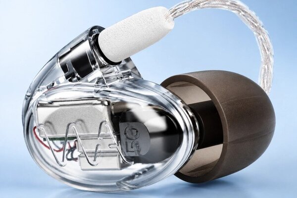

Pro X50 — пять драйверов. Низ плотнее, характер теплее, слушать музыку просто для удовольствия комфортнее, чем на младших.

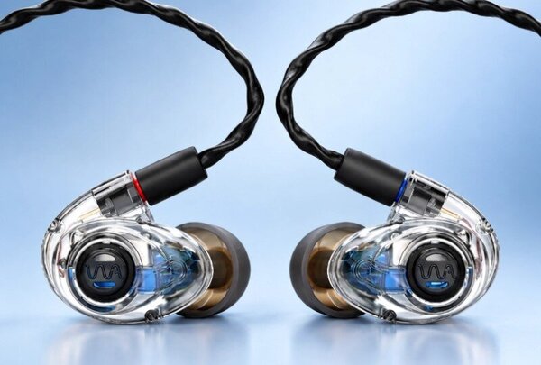

AM Pro X — когда нельзя отрезать себя от зала
Тут главная штука — пассивный фильтр StageSense. Он не глушит внешний звук полностью, а снижает его примерно на 12 дБ, не ломая частотный баланс. Музыкант слышит публику, коллег и акустику помещения, не вынимая наушник. Сразу важное ограничение: для метро и самолёта эта серия не годится, она пропускает шум по замыслу конструкции. Зато на сцене, в дикторской работе и на конференциях снимает эффект «аквариума».
AM Pro X10 — один драйвер, 19 Ом, 114 дБ. Для вокалистов и ведущих, которым нужен один наушник в ухе.
AM Pro X20 — два драйвера с кроссовером, 27 Ом, 119 дБ. Низ ощутимо собраннее. Гитары, клавиши, вокал.
AM Pro X30 — три драйвера, 56 Ом, 124 дБ. Больше разрешения и разделения инструментов, кабель из витой меди. Для ритм-секции и звукорежиссёров.

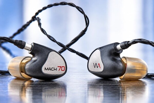

MACH — то, во что выросла W-серия
Конструкция закрытая, пассивная изоляция до 25 дБ, кабель Linum BaX T2, ударопрочный кейс Pelican, 10 пар амбушюр, 11 граммов на наушник, сборка в США. Восемь моделей — это не восемь ступеней «качества», а восемь характеров.
MACH 10 (1 драйвер, 80 Ом, 103 дБ) — нейтрально, ровно, для голоса и акустики. С телефонным выходом раскроется не до конца.
MACH 20 (2 драйвера, 96 Ом, 110 дБ) — низ крупный и упругий, сцена шире. Барабаны, бас, диджеинг.
MACH 30 (3 драйвера, 91 Ом, 110 дБ) — рабочая лошадка: ясная середина, лёгкий подъём внизу. Вокал, гитара, клавиши, духовые.
MACH 40 (4 драйвера, 30 Ом, 100 дБ) — V-образная настройка, середина отступает. Для референса не лучший вариант, для ежедневного слушания и кино — вполне.
MACH 50 (5 драйверов, 32 Ом, 110 дБ) — плотный низ с сохранением разрешения. Электроника, хип-хоп.
MACH 60 (6 драйверов, 35 Ом, 100 дБ) — самая честная модель линейки, производитель прямо называет её студийным референсом. Плохую запись покажет плохой записью.
MACH 70 (7 драйверов, 42 Ом, 110 дБ) — масса внизу без потери деталей, верх сглаженный. Ритм-секция и электрогитары.
MACH 80 (8 драйверов, 66 Ом, 104 дБ) — флагман: ровно, собранно, без жёсткости на верху. Требует нормального источника, иначе покупка теряет смысл.
