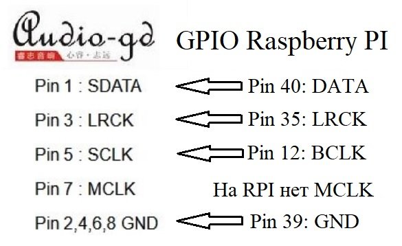

  10. 10 часов назад, alviktor сказал:
    какие четыре нужных контакта на GPIO мне надо задействовать
    Остается открытым вопрос по GND (на стабильность работы это влиять не должно, может влиять на звук, можно проверить самому):
    - достаточно соединить только один GND на GPIO RPI с одним (любым) GND на входе I2S Audio-gd или надо соединять все GND на входе ЦАП с GND на GPIO?
    - Если достаточно соединить только один GND (у меня так), то какой выбрать на GPIO RPI: 39, 34, 30, 25, 20, 14, 9, 6?
    Я выбрал pin 39.
