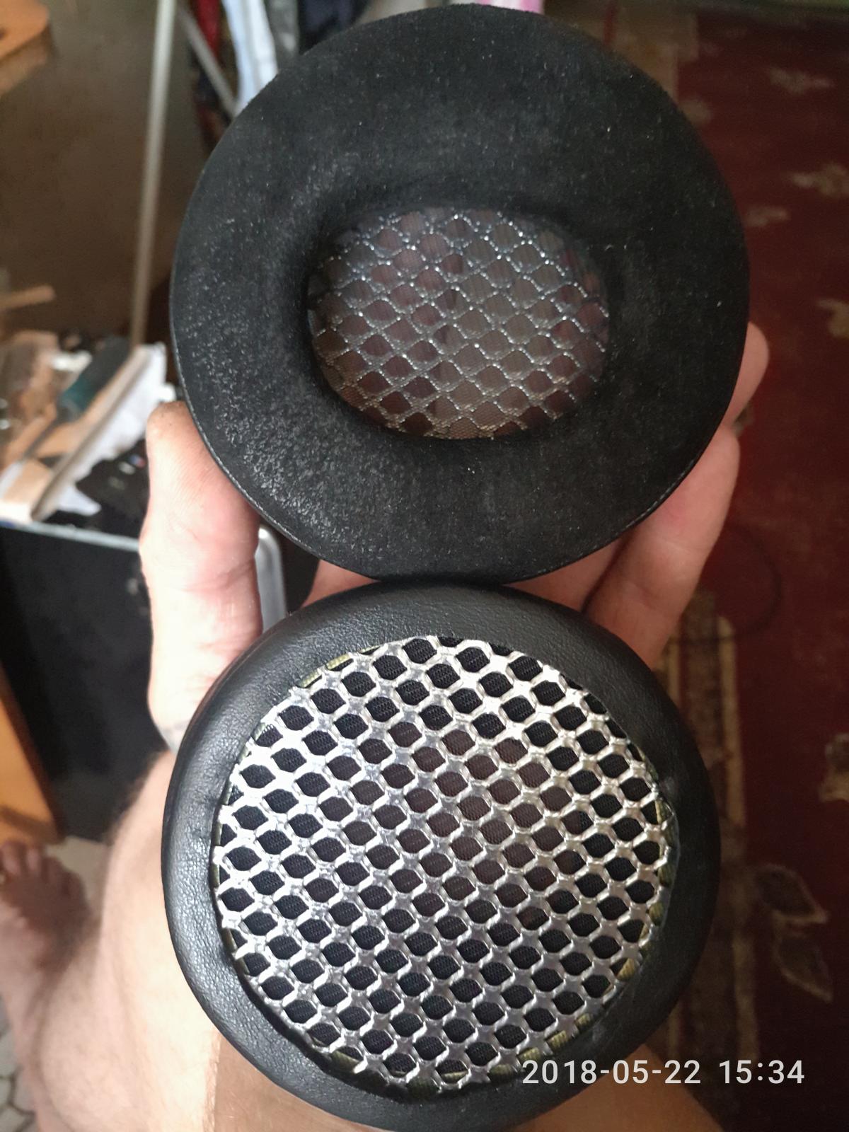

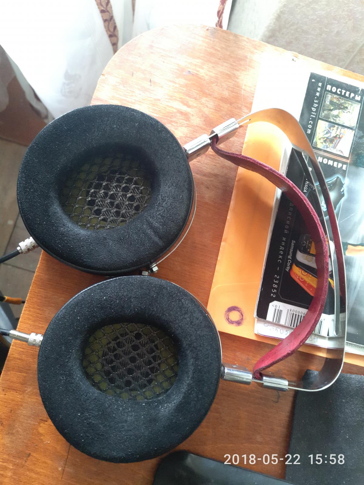

  13. Я дважды заказывал амбушюры у Буровяка
    Значит Игорю просто не повезло на счет качества... ну и вопрос по наценке за опт (что обычно происходит ровно наоборот), все же остается открытым и к качеству уже отношения не имеет... Ну а пока сыр да бор, перешел обратно от всяких "сеток" и подобия "нано патентов" от Meze, на старую добрую схему с магнитами и кольцом (металл 0.3 мм) в закраине, звук стал чуть шире, все-таки сетка имеет какую-то малую степень демпфера... :music: P.S. С "чуть" я немного погорячился... звук сильно изменился после удаления сеток, в лучшую сторону, тарелки стали отчетливее и разнесены в стороны, появились акценты до этого мало слышимые, как то когда исполнитель набирает воздух ртом, и т.д., то есть возросла детальность причем серьезно, так что ну их эти новшества... :D
  14. Общение с burovyak мне страшно не понравилось
    Заказывал всего один раз, по общению ничего сказать не могу, так как плотно не общался, только по делу, за набивку согласен, есть такое, слегка (мягко говоря) плотная - деревянная, и конечно есть огрехи относительно "фирмачей", что не понравилось, вставка с сеткой была откровенно на отъ...бись, менял на более менее пристойную сам, и конечно амбушюры совершенно не симметричны, то есть разные по форме особенно внутри, видно не вооруженным глазом, на релизах его фото все выглядит куда красивее... и да, вообще-то везде за опт делают скидку, а тут наоборот, видимо жадность фраера губит... но найти нормального производителя с хотя-бы этими же ценами крайне сложно пока, хоть сам осваивай еще и это дело, хотя были по первой мысли по этому поводу, может когда чуть времени появится попробую сам что-нибудь сваять... :yes:
  15. Заметно ухудшилась сила прижима
    Уменьшилась прилично, но все еще достаточно для комфортного прижима, хотя все же подумываю о "старой схеме" доп магниты по внешнему радиусу как в вашем варианте, но это скорее для подстраховки и большей надежности, ну и все-таки любая "сетка" является невольным и иногда не желательным демпфером, потому кольцо это более "честный" вариант, хоть и требует доп магнитов и плюс к весу, хоть и не большой... Амбушюры делал не я, а Александр Попаденко (ака burovyak), к ушам замш, остальное обычная кожа, но замш оказался очень не практичным (или замш такой), как-то грубовато получилось, думаю обычная кожа лучше будет, тем более что к ушам она и не касается, ведь амбушюры полностью охватывают ухо и по сути этот замш прижимается к голове...

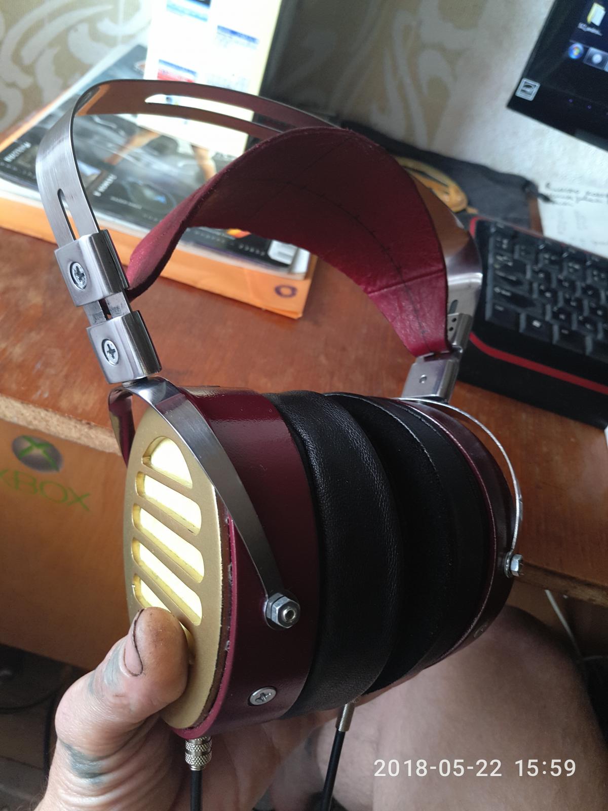

  16. Небольшой мод
    Пожалуй и я попробую ваш мод (фото ниже)... так же ничего кардинального, из того что заметил - немного "высветляет" подачу и убирает гул, иногда присутствующий на некоторых записях, добавляет чуть деталей и сцены...

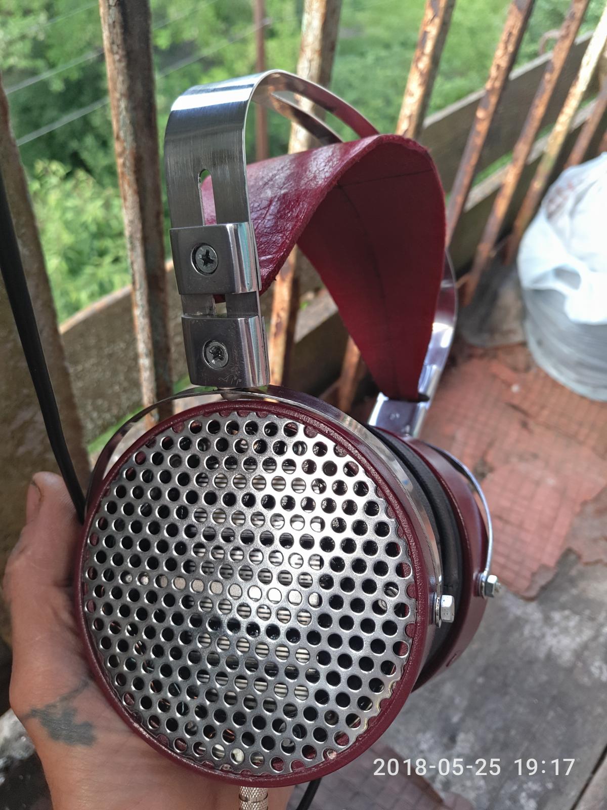

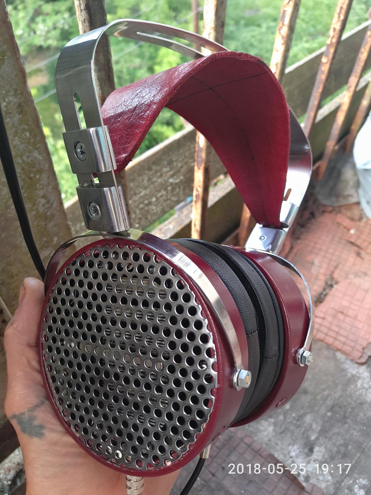

  17. А вы вообще кидали ваши сеточки на весы? Знаете - там 10 грамм, там 5, а в итоге оказывается большой выигрыш.
    Согласен конечно... на весы не кидал, но на вид не более 10 гр., но пока не перешел к финальному варианту по облегчению наушников пока не критично, а нужно еще сами драйвера чуть облегчить и чашки сделать и тоньше и Уже и т.д. и т.п., а вот тогда по финальной сборке уже будет борьба за граммы... :)
  18. крепления не выворачивает закраину амбюшур?
    Да нет не выворачивает, все держит хорошо, на видео более показательно как это происходит, наушники пока достаточно тяжелые, но усилия магнитов хватате для их удержания и конечно вполне достаточно просто для удержания амбушюр на месте... :yes: Еще хочу добавить по поводу сетки как доп. демпфер, при длительном прослушивании все-таки слышны изменения, с предыдущим легким демпфированием, звук стал несколько суше и менее объемным, пришлось убрать часть материала, тот который был более плотным и менее продуваемым и все встало на место, видимо сетка достаточно плотно прижимает демпфер к излучателю частично уплотняя проход воздуха, но это актуально только для той сетки что используется в моем случае, с другой сеткой возможны варианты...
