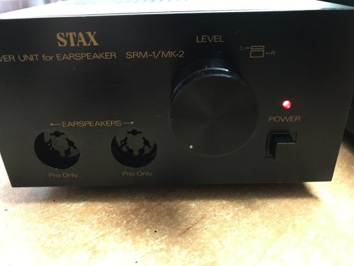

  5. У Вас на задней стенке указано онли 100В. Потому и нет перемычки. Под самой защитной пластиной нет никакой перемычки? Если нет, скорее всего, трансформатор скоммутирован внутри усилителя и на колодки ничего не выведено. Перекоммутировать можно, если удастся добраться до выводов. Нужно вскрыть усилитель и соединить все секции первичной обмотки последовательно для 230В. Если есть познания в электрике, можете сами, если нет, отдайте специалисту. Может ударить! Еще есть статья у ВиктораВу: easytubeamp.333/переделка-усилителя-stax-srm-на-220-вольт/ Все спасибо по ссылке перепаял на 240 Вольт все работает.
  6. У Вас на задней стенке указано онли 100В. Потому и нет перемычки. Под самой защитной пластиной нет никакой перемычки? Если нет, скорее всего, трансформатор скоммутирован внутри усилителя и на колодки ничего не выведено. Перекоммутировать можно, если удастся добраться до выводов. Нужно вскрыть усилитель и соединить все секции первичной обмотки последовательно для 230В. Если есть познания в электрике, можете сами, если нет, отдайте специалисту. Может ударить! Еще есть статья у ВиктораВу: easytubeamp.333/переделка-усилителя-stax-srm-на-220-вольт/ Спасибо,я так и думал,что нужно внутрь лезть на хедфае тоже посмотрел там тоже нужно перепаивать по цветам для нужного U-я.
  7. К сожалению у меня без стрелки,просто пластина заглушка.
  8. Уважаемые форумчане,помогите советом как переделать питание с 100V на 220V на SRM-1/MK-2 сзади была пластина открыл ее,а там 4 варианта по напряжению.
