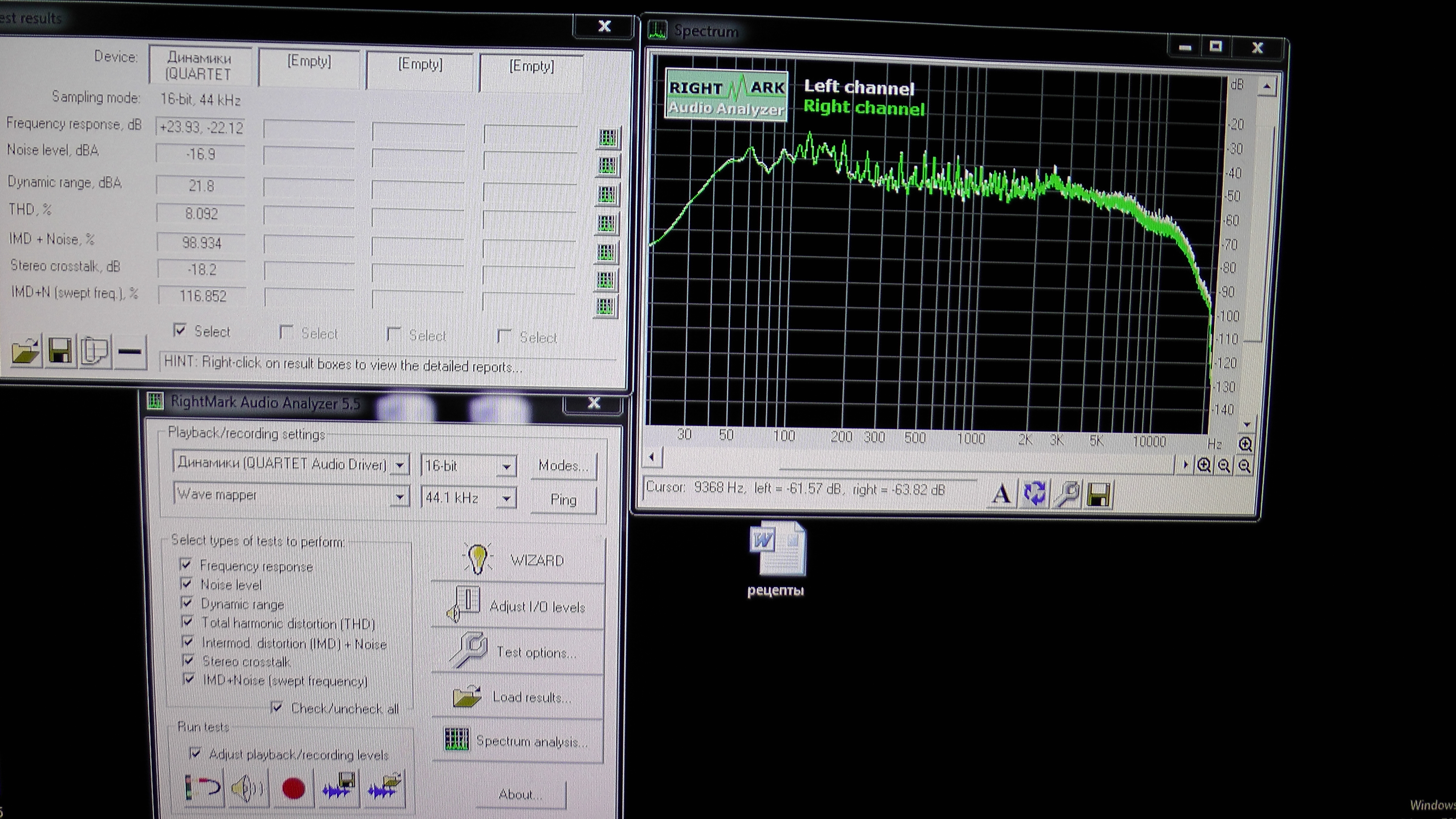

Подскажите плиз.я правильно измерил з.к. через rmaa?Трек обычный вав 16/44.1 гр.sinderella песня night song или надо какой то спец сигнал пропускать?Вот сфоткал...

Это что-то не то намерил... результаты более чем ужасные
У тебя в подписи хорошее оборудование есть, лучше скажи есть ли на нём разница по сравнению со встроенной картой, например на Denon AH-D5000,HI Fi MAN HE-4.есть ли разница, слышна? Мне на моих М30 я не слышу разницы.
