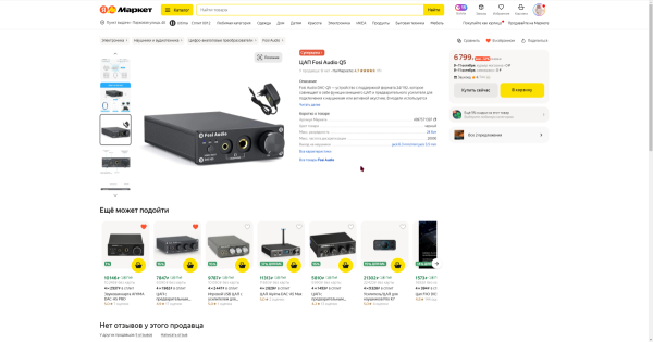

здравствуйте, вот такой цап нормальный будет? он выглядет весьма удобным. или есть варинты получше? мне главное качество звука хорошое. но переплачивать всё же не сильно горю желанием
1 час назад, дуня сказал:
ЦАП начального уровня на мобильной старой Сябре. Для разгона, чтоб понять, что лучше чем Реалтек, а потом купить получше. Либо на нем и остановиться.
Выходная мощность на ваши уши можно предположить около 0.75 Вт (вы уверены импеданс в 48 Ом? я нашел в тырнетах 32, 80 и 250)
Бренд такой не видел, Фоси. Короч так себе, судя по всему. Не слушал его, если что
Мой ориентир, если брать, так уж брать с мощностью не менее 1 Вт на 32 Ома. И этот Фоси попадает в эту вилку. По крайней мера с громкостью не будет проблем. Лучше послушать на всякий самому в магазине со своими наушниками.

Fosi -  ни о чем - это выброшенные деньги.
