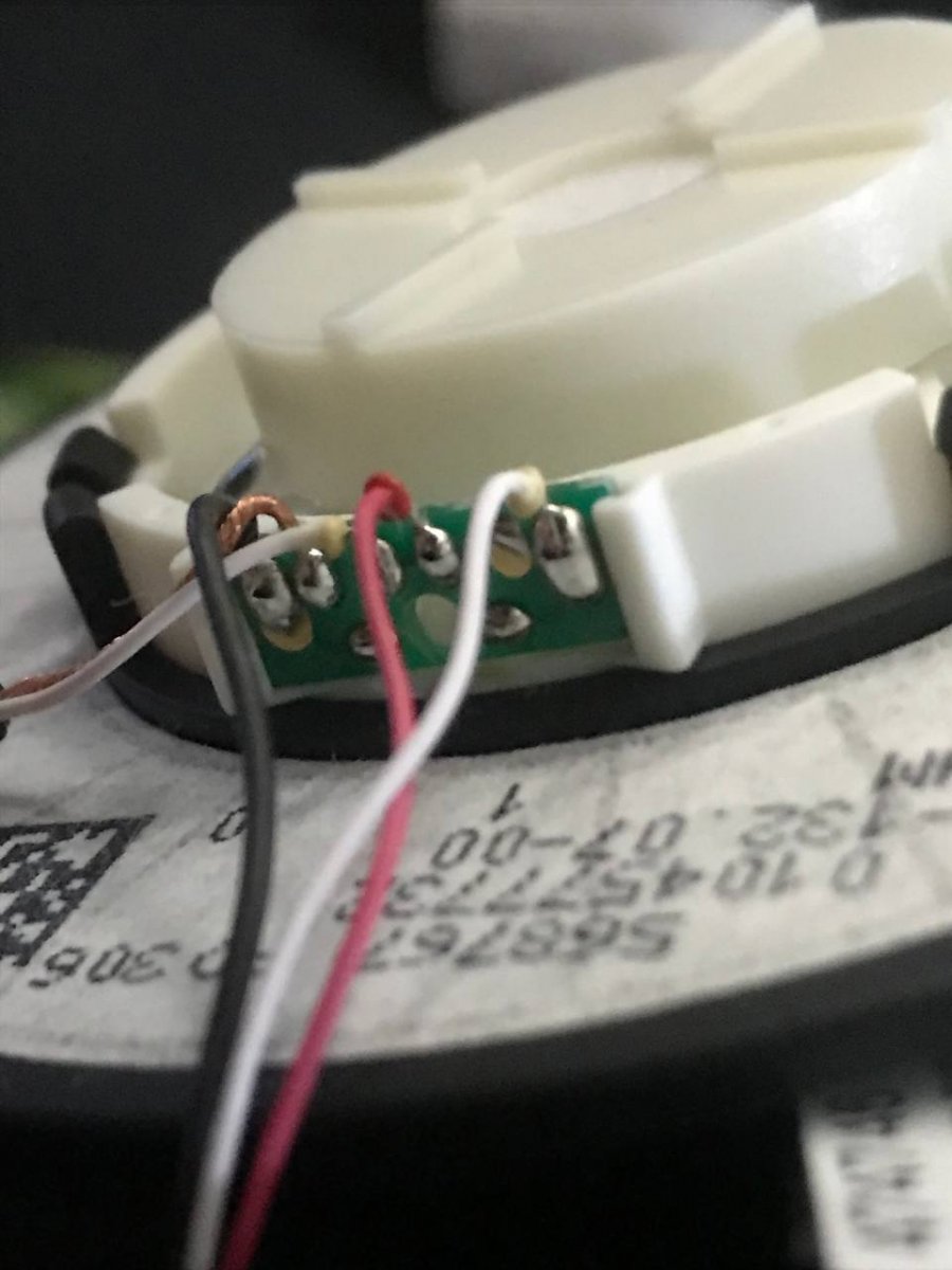

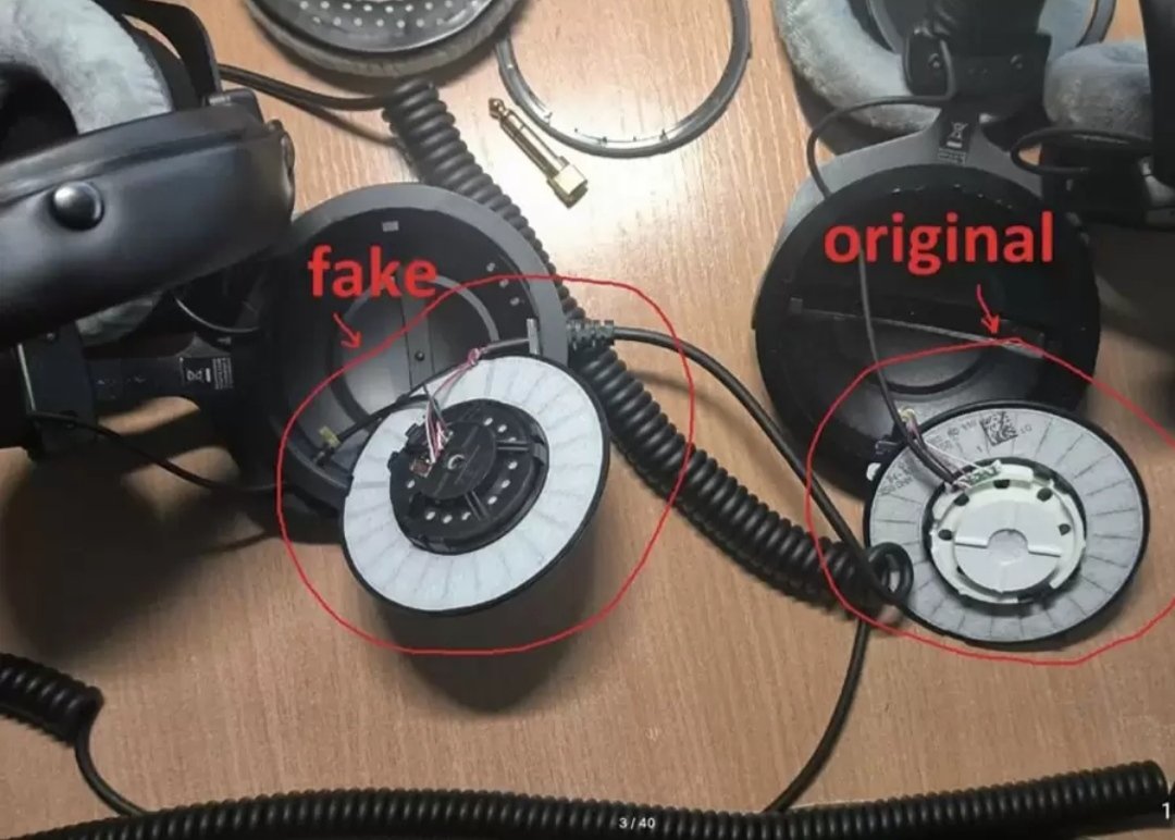

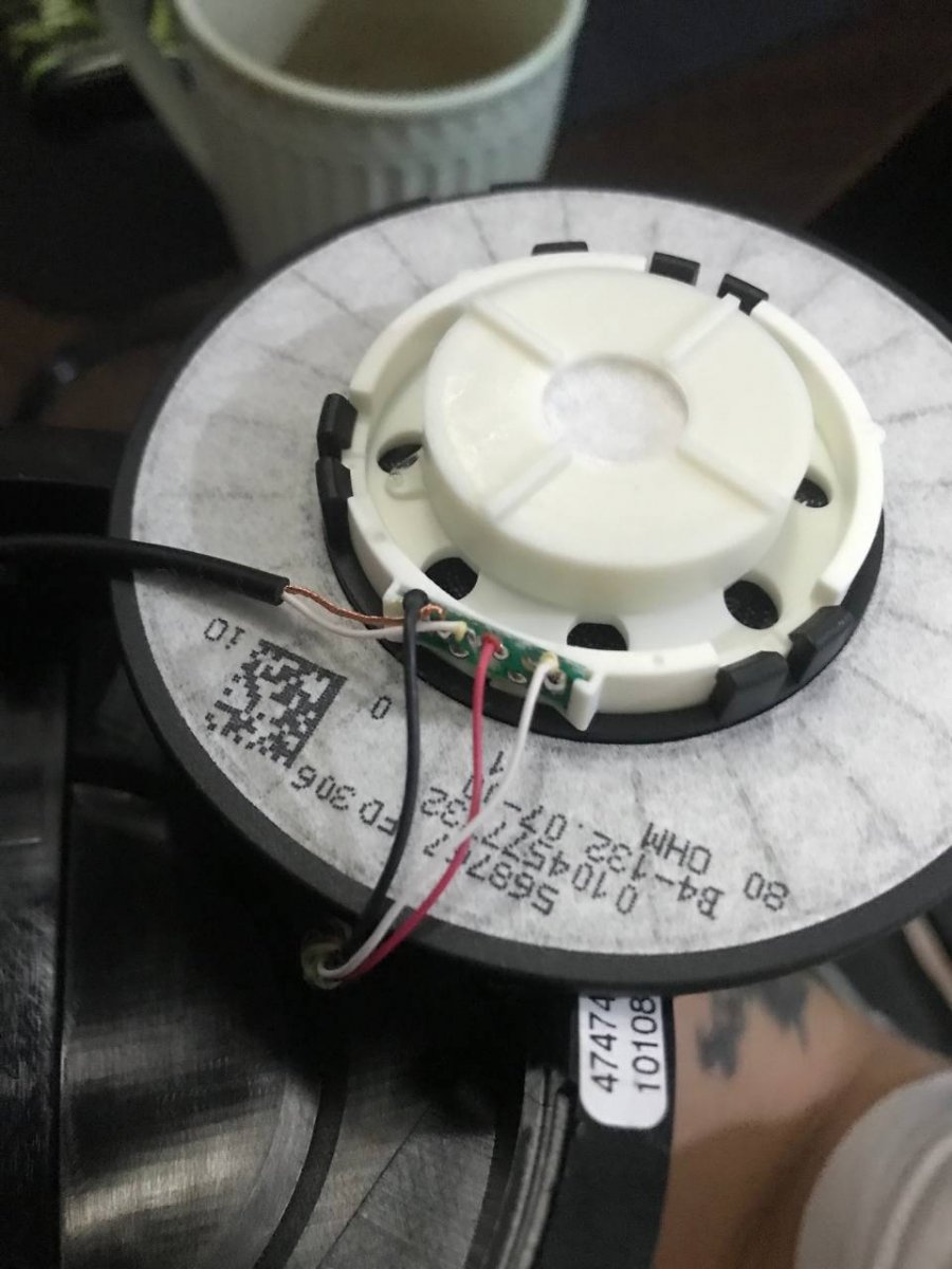

По фото больше похоже на реплику. Но точно об этом можно сказать, если открыть чашку и посмотреть драйвер. Тогда однозначно будет ответ.

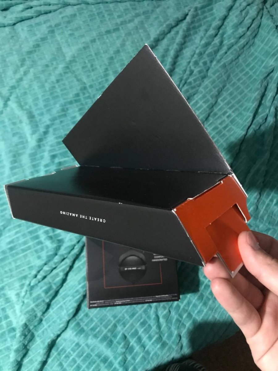

картонный держатель, это вот эта штука?

Это однозначно оригинал. Поздравления! Все разбирается без отвёртки. Теперь можете не сомневаться.

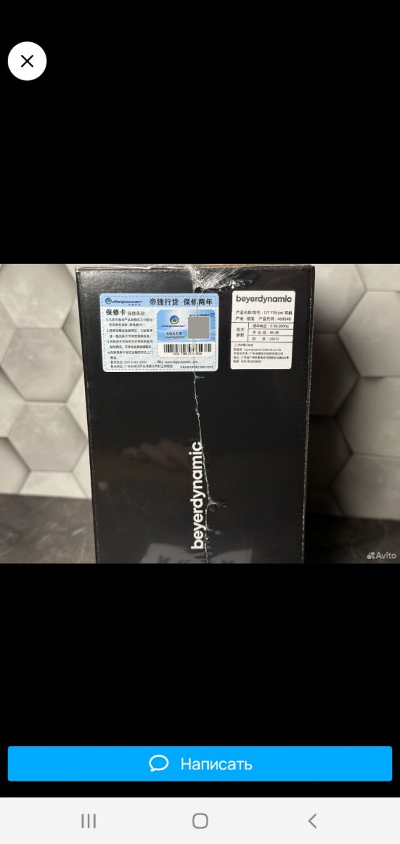

Нет, держатель находится на верхней части коробки (внешней), это один из явных факторов подделки, если интересно, как выглядит подделка, вбейте dt 770 на отивА - продацев Noooba (не покупайте у него ничего!!!), на боковой части коробки еще есть китайский стикер. По поводу своего экземпляра можете забить, это оригинал. Молодцы, что заинтересовались и потратили время. Постоянно рукалицо от челиков, которые приобретают явные реплики на вторичке за оверпрайс, часто это наблюдаю, иногда даже хочется потратить время на отзывы о продавце, чтобы отвадить горе покупателей, но кому это надо, *** не мамонт, не вымрет. Вот еще видео, у мужика подобный вашему экземпляр.
Фото подделки:
