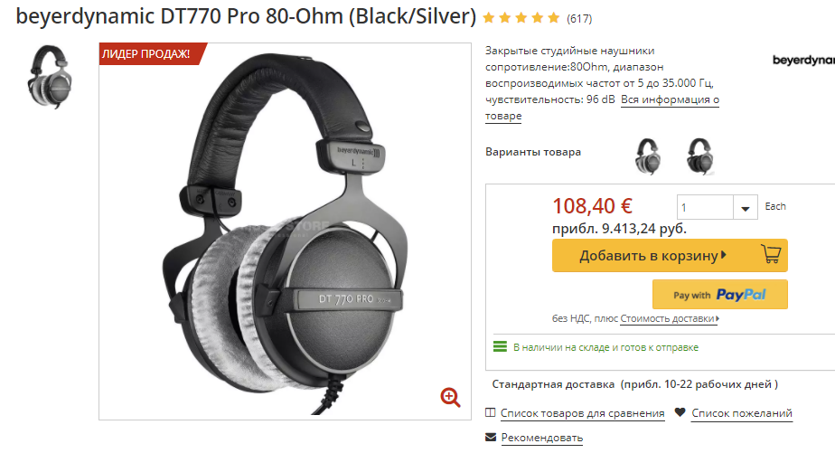

Да DT770pro c доставкой из Германии обошлись в 11к + 15к за zen dac v2. Нормальный звук. в играх клево, в RDR2 так вообще ощущения стали иные от игры).

26 минут назад, Must сказал:
Знакомое оформление магазина, но не могу вспомнить что за магазин-то?) А то тут у нас эти ПРОхи 14k стоят)
А у байеров гарантия не мировая? Если что, придется в магазин отправлять?
