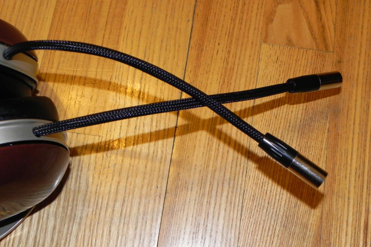

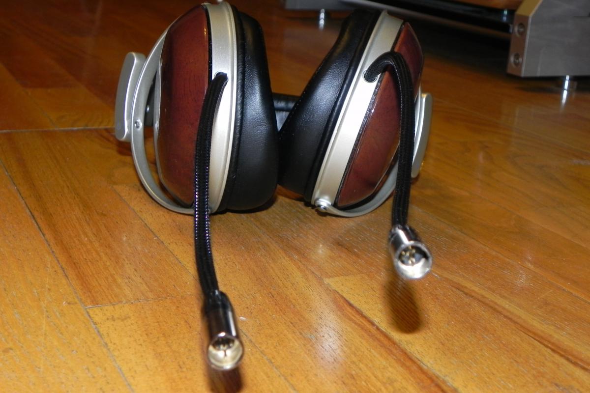

ну нет ничего невозможного
развинтить припаять адаптор(как на фото) и пробовать 0,64 ,а заодно другие варианты
потом убрать адаптор и припаять уже по "боевому" к драйверу понравившийся кабель,,, :attack :
я сейчас со всеми 3 наушниками экспериментирую
подбираю разные варианты кабелей по сечениям и материалам
Изменено пользователем sergst
@sergst, а почему бы не оставить такой адаптор? Короткая длина + качественный коннекторы, я так понимаю, будут очень мало вилять на звук?
Denon d2000/d5000 - отличные и достаточно универсальные и музыкальные наушники.
Hifiman he-6 - шикарный экземпляр изодинамики. Только баса мало накачивает. Но играет его глубоко круто и быстро.
можно и оставить,как я и сделал
но некоторым это кажется неэстетичным,и в общем лишний стык качества не добавляет

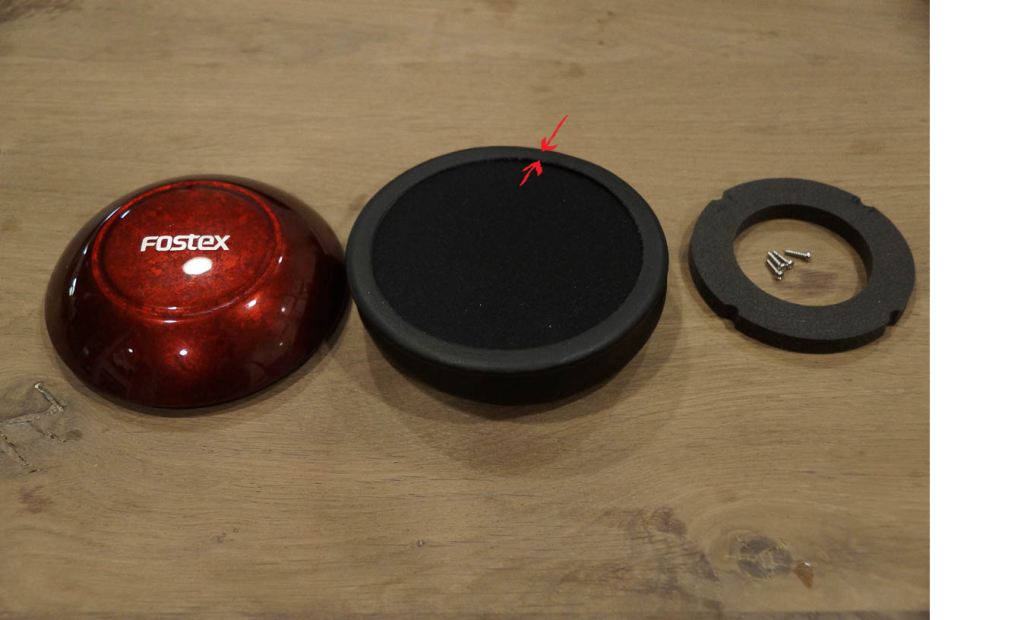

@funky77,
тоже так думаю, но пока курочить жалко. У меня еще одна амбушка плохо снимается. Точнее, не смог её снять ))
portable: jaybird x2, x3
in the past: lcd2r1, lcd3, sr007mk1, sr007mk2, sr009, th900, hd800, d7000, dt911, he4 and many more ))
@funky77,
сначала стяните саму амбушюру (она легко снимается) потом легче будет повернуть и убрать кольцо, я только так свои амбушюры снимал
потом одеваете амбушюру на кольцо и вставляете в пазы и поворачиваете до щелчка.
Вот ставить легко, а снимать..., я пол часа сидел крутил, психовал
Изменено пользователем hamet
Транспорт: Versus Audio MP
Конвертер: SOtM dX-USB HD - SOtM mBPS-d2s
ЦАП: Arkhipov`s Laboratory DAC 63 Dual
Усилитель: Arkhipov`s Laboratory Trio (Custom Amp)
Уши: Fostex TH900 / MrSpeakers Alpha Prime / Audez'e LCD-2
Провода: Harmonic Technology Digital Platinum, Tchernov Cable Classic USB, Arkana Exquisotor, AR Power Max 5000, Cardas Golden Reference, CRYNA Acca5
Нкжно аккуратно снять "кожаную" часть амбушки с пластикового основания, это-то очень легко, а потом просто чем-то, вроде небольшой отверточки, "помочь" повернуться пластиковому кольцу.
У меня было в точность так-же, как и у Вас, таким способом всё получилось без проблем.
Удачи!

Я у своих денонов снимаю просто - прижал ладонью амбушюру, прокрутил против часовой - снялась. Всё.
@MyaSSSko,
я таким пробовал - прижимал сильно, она просто прокручивается.
@hamet, @pollar,
у меня как раз не снимается она с этого пластикового диска, - такое ощущение, что вот-вот треснет сам диск...
@Ilya-s,
не знаю как у Denon, но у Fostex очень маленькая ширина на амбушюре кольца
в которое вставляется пластмассовое кольцо, стоит легохонько потянуть за край и все она снимается (амбушюра), а вот у амбушек от LA, намного шире, сейчас пробую стинуть, труднее идет
@Ilya-s,
Нужно просунуть что-то узкое (я использовал пластиковый игрушечный ножик, внучка помогла!), между амбушкой и собственно крепёжной рамкой. Расширить пространство, и потом просто потянуть, правильнее сказать подковырнуть, за край (где она овеложена) кожи, она легко растягивается. потом тем-же пластиковым ножиком я по контуру снял всю амбушку очень легко.
Изменено пользователем pollar
@pollar,
отверткой, как не жалко наушники
А я ножиком пластиковым из детского набора! Ещё я думаю прекрасно подойдут одноразовые вилки из пластика!
