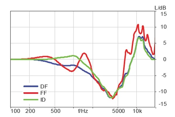

Да хрен с ним с пространством. Об этом вроде меньше спорят. Давайте поговорим о тональном балансе. Рассмотрим, в начале, "нормальный" способ прослушивания музыки. Речь идет о прослушивании аудио записей через стерео АС (акустическая система или колонка). Чтобы не говорить об особенностях внутренней структуры человеческих органов слуха и тем более об процессах происходящих в мозге, давайте упростим задачу. А именно, используем для наших рассуждений "искусственную голову" с двумя микрофонами и средства объективного контроля параметров электрических сигналов. В качестве источника электрического аудио сигнала, для начала, используем звуковой генератор. Давайте подадим сигнал на один из каналов стерео системы. Как нетрудно понять, сигнал с одной из АС, допустим левой, достигнет левого и правого микрофона искусственной головы с соответствующей задержкой обусловленной конечной скоростью распространения звука (скорость звука в воздухе составляет около 335 м/сек). Причем левого уха звуковая волна достигнет несколько быстрее, чем правого. Поскольку мы используем монохроматический сигнал, то можно использовать кроме понятия задержка (для сложного музыкального сигнала обычно используют понятие "групповое время задержки"), понятие фаза. Разность фаз между сигналами левого и правого микрофонов, в зависимости от частоты, будет различной. На низких частотах разность фаз будет незначительна, но с повышением частоты она будет увеличиваться, достигнув на некоторой частоте значения 180о. Если просуммировать сигналы микрофонов искусственной головы и измерить напряжение полученного суммарного сигнала то мы обнаружим , что это напряжение зависит от частоты.
А теперь давайте посмотрим, что будет если на искусственную голову одеть наушники. Понятно, что при этом звуковая волна будет излучаться только левым наушником и, соответственно, электрический сигнал будет только на выходе левого микрофона искусственной головы. Естественно никакой частотной зависимости напряжения суммарного сигнала мы, в этом случае, не обнаружим.
Давайте рассмотрим процесс прослушивания музыкального стерео аудио-сигнала. Если прослушивание ведется с помощью АС, то аудио сигналы обоих каналов попадают на левое и правое ухо с соответствующими задержками (если говорить о частотных компонентах, с соответствующими фазами). Сложение компонентов акустического стерео сигнала происходит, как бы, на входе в ушные раковины (или, если угодно, на входе в соответствующий микрофон). Причем, на формирование звукового образа влияет не только то, с какой задержкой дошла акустическая волна до соответствующего уха, но и другие факторы. В частности, для конкретного человека, имеет значение форма головы и ушей. Система голова-уши образуют частотный фильтр с индивидуальной, для каждого, человека АЧХ (амплитудно-частотная характеристика) . Одев наушники Вы, выше описанный (с некоторыми упрощениями), естественный механизм формирования звукового образа исключаете. Теперь сигналы каждого канала попадает только в свое ухо, естественно, с нулевой задержкой друг относительно друга. При этом "сложение" сигналов стерео каналов происходит, как бы, в мозгу. Естественно при этом полностью нарушается не только "стерео панорама" (что большинству понятно), но и при линейной АЧХ наушников, тональный баланс. Поэтому, чтобы звук наушников сделать похожим на колоночный хотя бы по тональному балансу, АЧХ аудиофильских наушников корректируют. Один из вариантов коррекции это АЧХ Хармана (зеленая кривая на графике рис.1), при которой неравномерность звукового давления наушников в полосе пропускания составляет 20 дБ.
Рис.1
Но штука состоит в том, что коррекция АЧХ должна быть для разных людей существенно разной. У меня есть наушники имеющие АЧХ близкой к варианту Хармана. Это Sennheiser HD700. Я их без частотной коррекции слушать не могу.

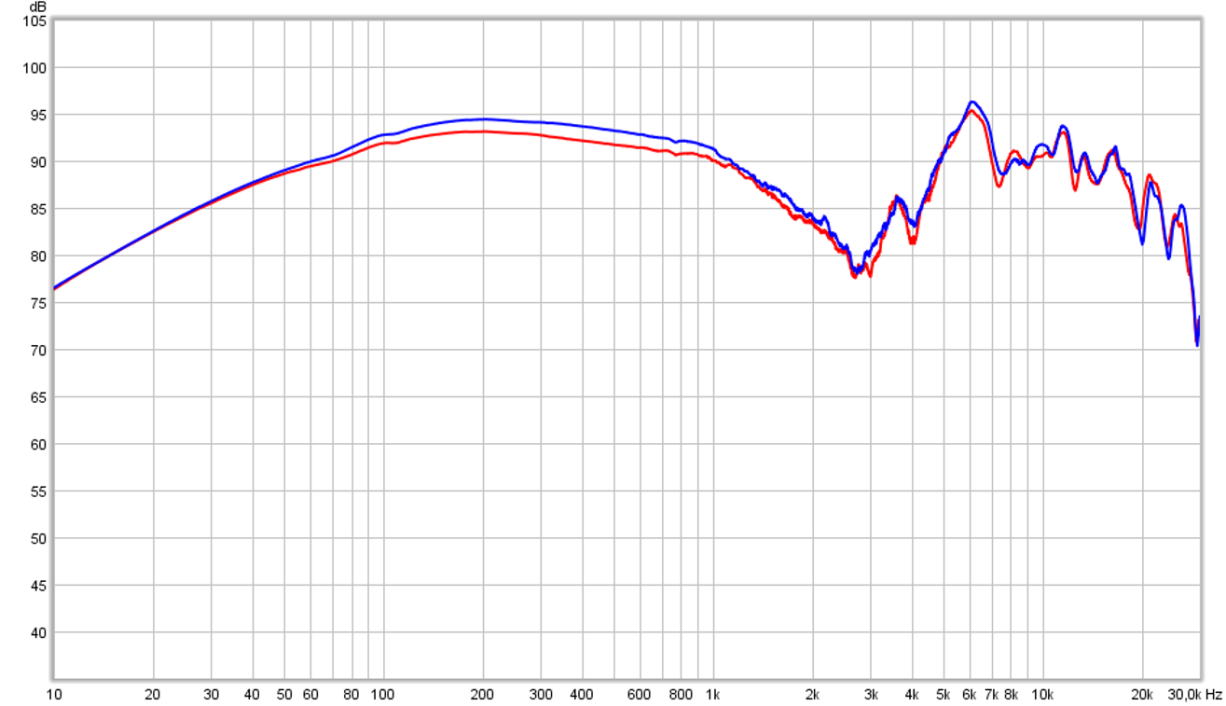

О выборе наушников. Рекламировать какое либо конкретное изделие в рамках этой статьи не стоит, поэтому ограничусь общими рекомендациями. Возьмем для примера два типа уже не выпускающихся наушников Sennheiser HD700 и Sennheiser HD650. АЧХ Sennheiser HD700 представлена на рис.2.
Рис.2

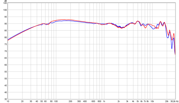

Sennheiser HD700 это пример наушников с глубокой коррекцией АЧХ. А вот пример наушников с незначительной коррекцией АЧХ, а именно Sennheiser HD650. АЧХ 650-х представлена на рис.3.
Рис.3
Как говорится почувствуйте разницу. Очевидно, что первые наушники вряд ли можно использовать с бинауральным процессором. Перекрестное смешивание сигналов стерео каналов с задержками будет формировать АЧХ на входах в уши, так как бы это было при использовании АС. Если АЧХ наушников сильно скорректирована, то в этом случае на средних частотах будет слышен огромный провал. Придется делать глубокую обратную коррекцию АЧХ, что естественно нам не к чему.
Как не надо делать наушники. :D
Зато с 660-ми исправились. :D
