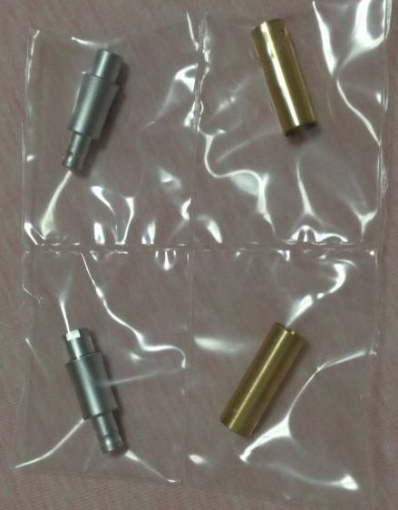

Здравствуйте!
Не подскажете, где найти вот такие комплектующие для кабеля? Хочу сделать свой кабель для наушников Sehnheiser, ищу компоненты.
введите такое в поиск на Ибей HD800 Headphone Jack Cables connectors хвалят Cardac но он подороже
Благодарю Вас!
