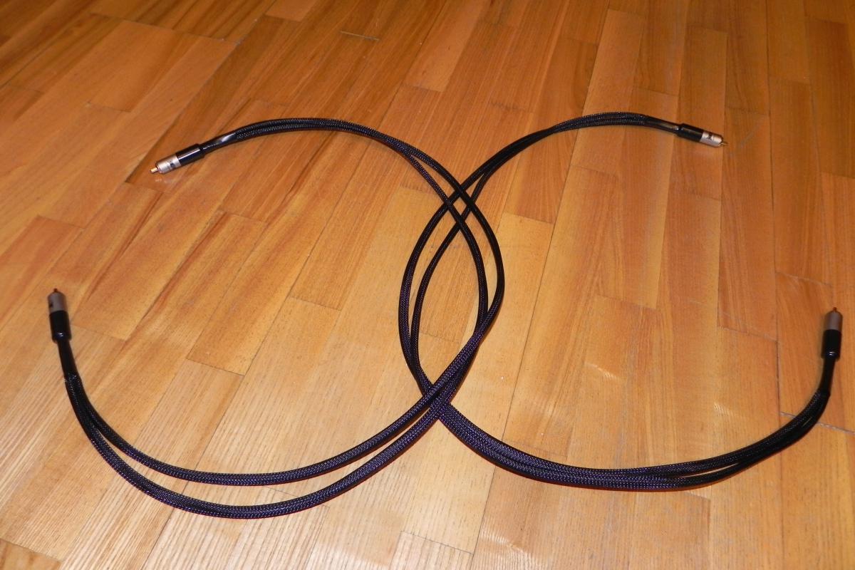

Помимо этого собираю другой межблок RCA -в каждом канале по две моножилы WE 0.8 по четыре WE 0,5

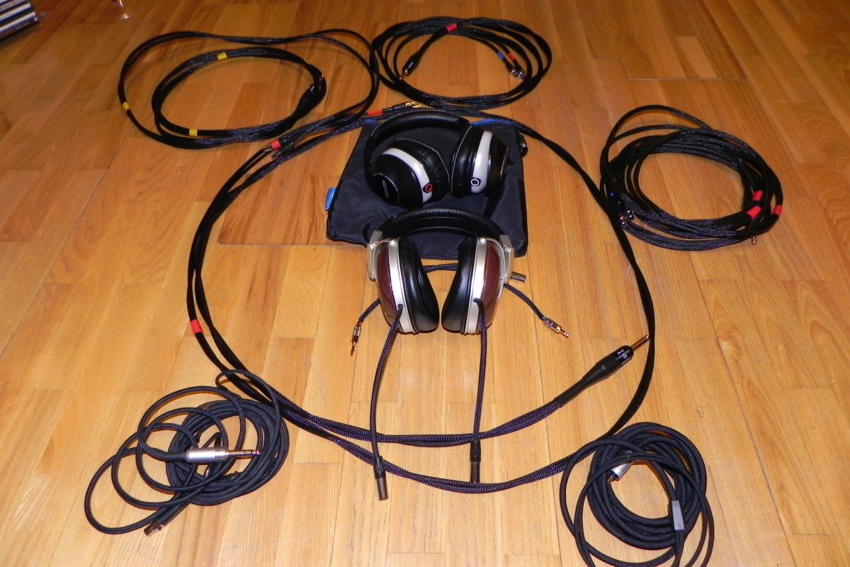

тест Denon AH-D600 и Denon AH-D7000 вчера начат на моем тракте
Результат по каждому кабелю сразу заносился в лист с их перечнем(чтоб потом не запутаться),затем
Олег Kabuto оценит их на своем тракте и все распишет в отзыве

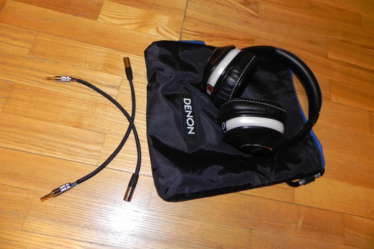

Для того чтобы подключить к наушникам 600-м Олега свои кабели(все с разъемами мини XLR)
я сделал адаптационный переходник с миниджеками
А мои 7000-е оснащены встроенным переходником
Интересно будет сравнение со стоковыми моих вариантов особенно нового

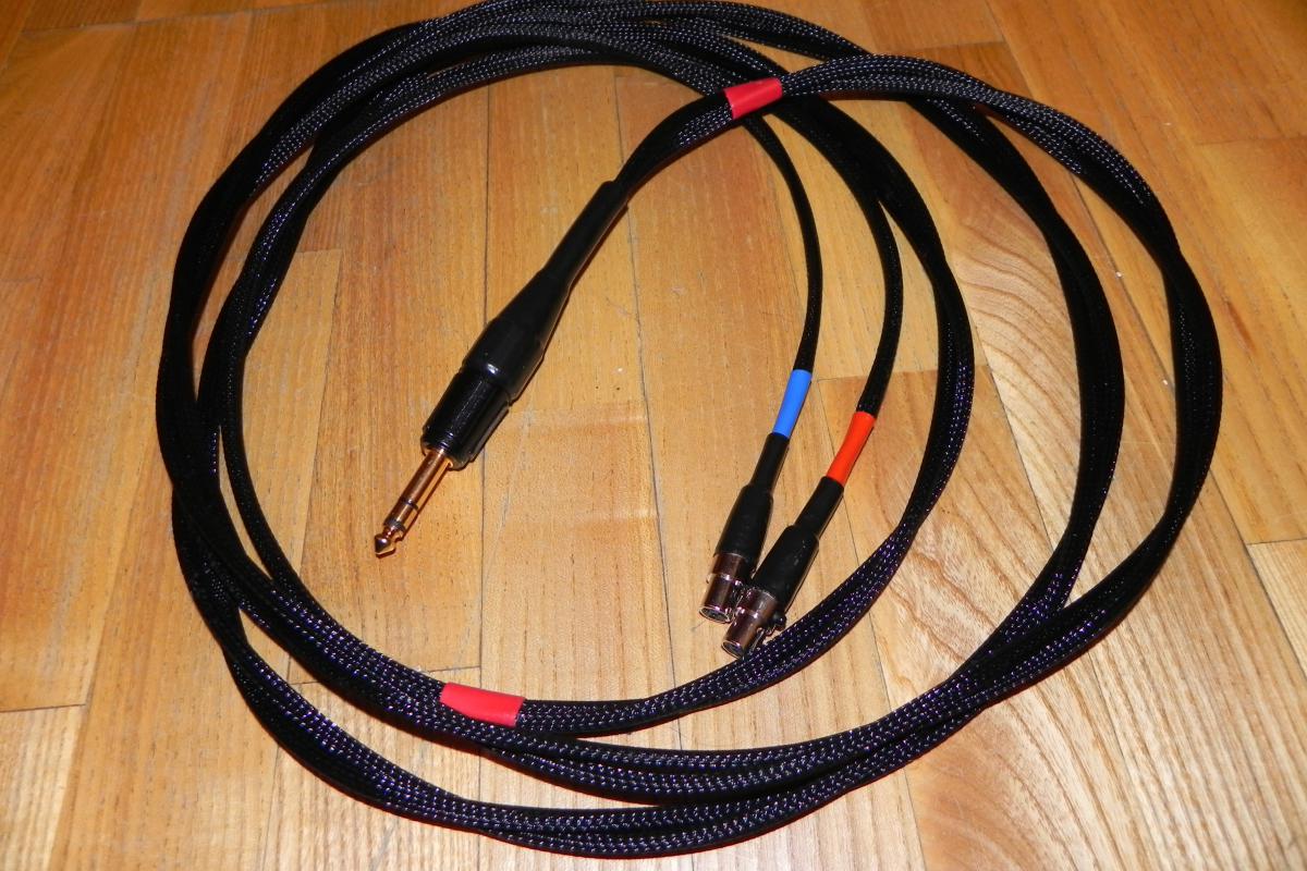

8-ми проводного WE 0.5(он на фото-010)

Как и обещал - кратенький обзор кабелей Сергея, Только помидорами не кидайте, сложно это для меня:)
Итак, времени было не очень много, в силу разных причин, так что слушал следующие кабели со своими D600:
8x0,5 моножила
Стоковый кабель
WE 0,64
Для начала о качестве кабелей, В данном аспекте придраться не к чему. Увесистые, качественные, разъемы. Хорошая оплетка. Есть ощущение качественной, солидной вещи.
Что качается звучания. Кастомные кабели звучат лучше, нежели стоковый. Тут все более менее понятно. Отличия больше на НЧ. Они более собраны, менее гудящие, чем на стоковом кабеле. Есть какое-то благородство и на остальных частотах. Звучат, на моих наушниках эти кабели похоже, но всё же чашу весов склонил новомодный 8 проводной WE0,5. Считаю его основным вариантом для наушников от Денон. В его плюсы можно добавить легкость и мягкость кабеля, что благоприятно влияет на удобство использования.
По поводу 0.64 могу сказать, что тоже очень достойный кабель, но пользоваться им не очень удобно - слишком жесткий. У меня аппаратура стоит не совсем подходяще для такого кабеля. Но я не исключаю, что на каких-то трактах он может быть интереснее, чем 8проводной:)
В заключение хочу поблагодарить Сергея за предоставленную возможность отслушать кабели на своей системе и за возможность отслушать Denon D7000. Хочу пожелать Сергею всяческих успехов на ниве кабелестроения в следующем году. Надеюсь он будет радовать нас и дальше!

буду стараться(вот фото кабеля наушников из 8 мононжил WE 0.5) и др новые разработки
начал применять в межблочных и наушниковых кабелях по несколько моножил разного сечения
результат положительный
