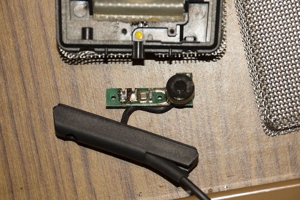

Ещё вопрос, насколько я понял, некоторые форумчане уже заменяли у себя шнуры на наушниках. Не подскажете, как отделить плату с обратной стороны которой припаян кабель от корпуса наушника ? Два самореза, фиксирующие плату, я естественно выкрутил, но плата сидит очень прочно и сниматься не хочет, боюсь повредить. То ли приклеена, то ли я туплю. Не хотелось бы паяться к родному шнуру снаружи, по другому никак.
Плата эта держится на пайке, там два штыря рядом стоят и к ним припаивается плата. Штыри проходят сквозь корпус наушника и с другой стороны к ним припаяны выводы динамика. В немецком руководстве по разборке К1000 рекомендуют вначале удалить припой со штырей, я думаю это делается специальным шприцем типа отсоса, а потом отвинтить винтики и снять плату. Я правда не понимаю, как можно удалить припой так, что бы он полностью отпустил плату, мне кажется он всё равно будет держать контат. Я сделал так: отвинтил винтики и подцепив острой отвёрткой платку слева (если смотреть на неё) поднимал аккуратно одновременно нагревая быстро паяльником места паек - платка снялась легко.
Далее возникает вопрос - какой провод ставить? Я поставил проверенный и прослушанный многократно на разных наушниках провод Klotz TP414. Он двойной, как раз для двустороннего подключения ушей. Паять его под плату, как был проложен оригинальный, не получится. Клотц немного потолще. Да и вообще я бы не советовал подсовывать провод под плату, не красивое это решение. Большой минус разработчикам. Идея дурацкая - прижимать провод платой с элементами! Ничего умнее не придумали... Я положил платку на место, завинтил винтики и пропаял штыри, провод припаял поверху - прямо на контактные точки справа на плате. Точки у самого правого края, прямо за катушкой. Если смотреть на плату сверху, то правая точка - это "-", рядом левее "+". Это для фазы, чтоб не перепутать. Смотрите, если вас устаривает такой сценарий, то отпаивать плату вообще не надо. Просто откусите старый провод под ноль и новый паяйте как я указал. Теперь, как закрепить провод. Я обычно использую колечко, делаю оборот проводом внутри его и получается надёжный стопор. Но обязательно надо исключить гуляние провода внутри сетчатой коробочки наушника, иначе можно повредить мембрану. Это надо походу продумать, я пока жёстко провод не закреплял, как раз сейчас провожу прослушивание разных проводов на К1000. Скоро напишу как я прослушиваю провода, есть практический совет. Думаю многим будет интересно.
Хочу заметить - вам нужно быть предельно осторожным! Я уже не первый десяток наушников разбираю и никогда не встречал такой каверзной конструкции, как у К1000. Там всё повредить безвозвратно можно запросто. Со стороны поролоновой шайбы, т.е с тыльной стороны динамика есть две пайки выводов. Проволочки такие тонкие, что я их еле вижу даже в сильную лупу. У меня случайно повредился контакт одной проволочки со штырём. Целый день потратил что бы припаять обратно. Повезло, что обрыв был на штыре, а не у катушки. Никак не паяется эта тончайшая проволочка. Её и тронуть то нечем, пинцетом сразу порвёшь. Спичками еле-еле выправил, обжёг от лака паяльником и припаять получилось только с кислотой, никаким флюсом не бралось. Пайку потом спиртом промыл. Страшно было, думал, что потерял наушник. Хорошо, что один обрыв только был. Вообще нужна паяльная станция для работы и паяльник со сменными наконечниками. Но это, если вы в теме, то ясно и так.

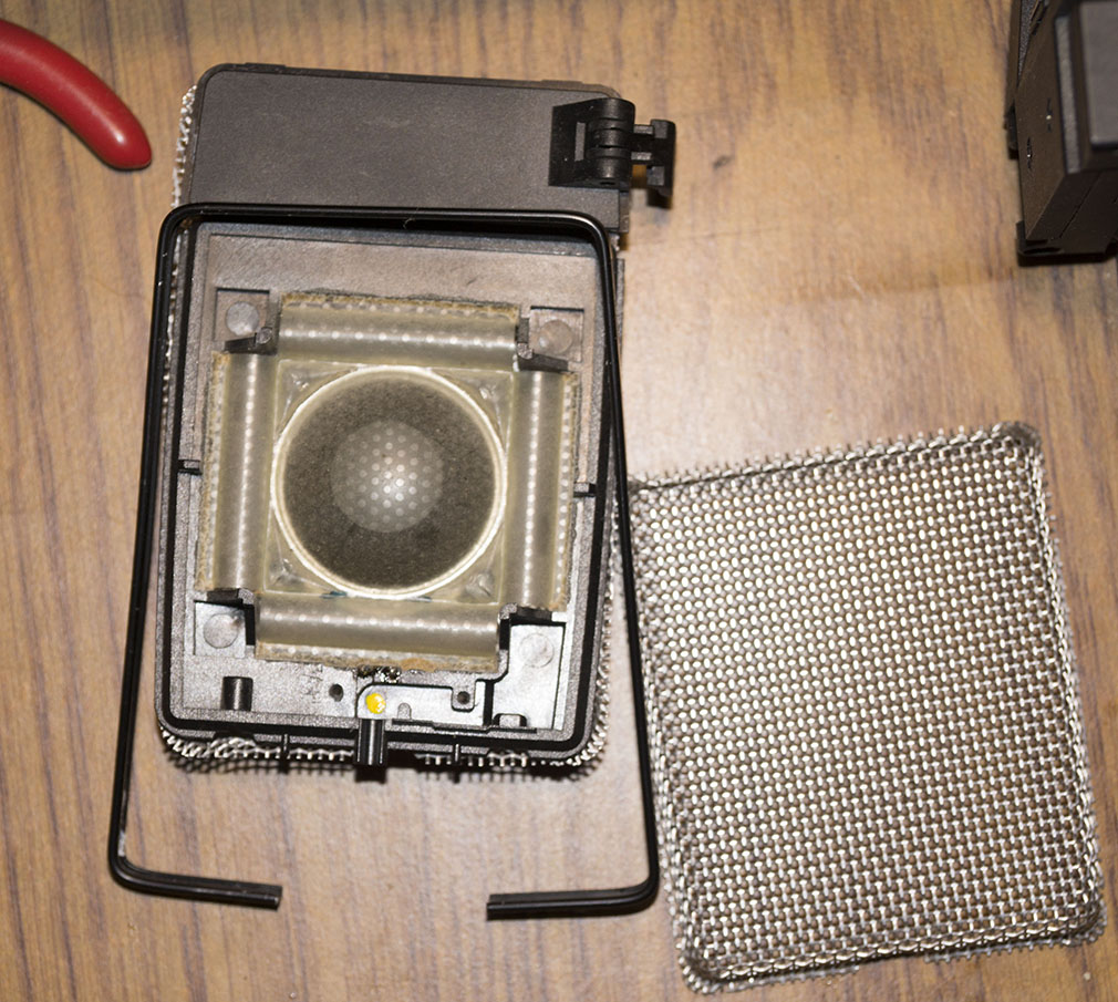

Вот, для информации, как выглядит ухо К1000.
Категорически рекомендую не снимать заднюю сетку, если манипуляции производятся только с одной стороны. Иначе незаметно для себя легко убить динамик.
Вообще не советую отвинчивать ухо от оголовья, лучше раздеть одно ухо с нужной стороны и зажать его в специальные настольные тиски для работы.
У вас, кстати, плоховато приклеена мембрана, вот этих белых областей по краям быть не должно.

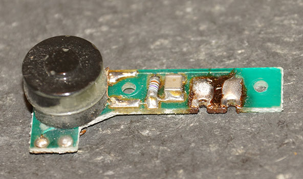

Плата крупно.
post-13619-0-26425800-1444488737_thumb.jpgpost-13619-0-74778900-1444488749_thumb.jpgpost-13619-0-33465700-1444488778_thumb.jpg
Много говорилось о разном звучании К1000 в зависимости от серийного номера. А между тем здраый смысл подсказывает, что звук наверняка должен зависеть от данного фильтра не в последнюю очередь. Может, поменяв детали можно существенно подстроить басовитость? Попутно возникает идея - почему бы не вынести данное устройство наружу и реализовать его в виде адаптера с подстройкой? На подобии внешних разделительных фильтров к АС. Очевидно, у К1000 большой потенциал модернизации.
Место склейки покрыто снаружи парафином. На мембране было много пыли, которую я просто сдул аккуратно.
Такая идея, кстати, озвучивалась автором наушников в той ветке, что я давал в ссылке.
The passive electric filter inside the K1000 is to reduce the natural level increase in the area of 3k-10kKz because of the close distance to the ear. May be not very elegant, but effective in term of cost... Of course a DSP active filter could do this job better without phase change... But there would be the need of special amplifiers for the whole product - like the Stax electrostatic systems....
