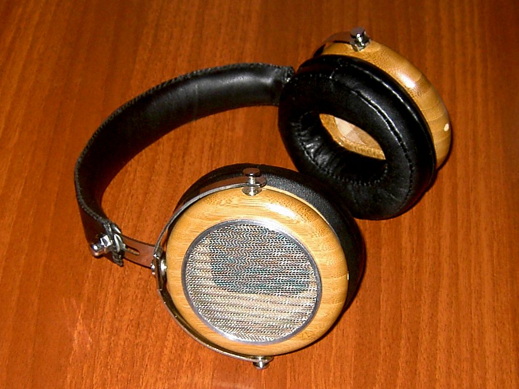

snorry 3 856 Опубликовано 2 июля, 2013 Вообще, на фото - 2 разных экземпляра, один из них ваш, ага. Причем частично. В итоговой версии оголовье заменено на такое же, но с ясенем, как на чашках, на фото - с бамбуком. Не переставлял до отправки, чтобы не перепутать. )))А с 800 сравнивать не совсем корректно будет, слишком подача разная, хотя попробовать можно. Некоторые мои моды:http://forum.doctorh...showtopic=15330http://forum.doctorh...showtopic=26328http://forum.doctorh...attach_id=22445http://forum.doctorh...attach_id=51849 Поделиться сообщением Ссылка на сообщение Поделиться на другие сайты

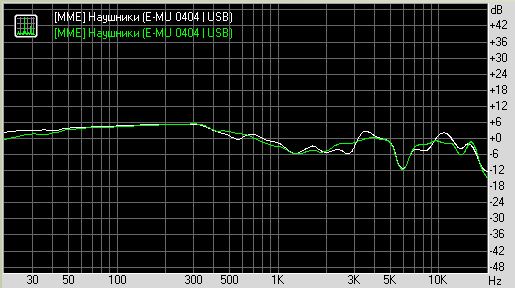

snorry 3 856 Опубликовано 12 июля, 2013 Мечта - найти экземпляр 15 и сделать на них ФЧХ-АЧХ и тональный баланс как на моем экземпляре 7.Антон, я помню.Такие экземпляры, под твой вкус - буду отслеживать и сообщу сразу же.Я предполагаю даже, среди каких модификаций драйверов искать: вероятно, ленинградские плоские либо рифленые, с 8 дорожками в меандре.Твои - кишиневские плоские с 7 меандрами, рекордсмены в микродинамике, но со своими особенностями.Еще проверено - на рифленых проблемка на НЧ менее выражена. Микродинамика лучше, чем у ТДС-7, но хуже, чем у других ТДС-15. Окрас на ВЧ менее выражен, чем у обычных плоских 15. При этом спад на ВЧ начинается не с 15 кГц, как у ТДС-7, а где-то с 18кГц.И крайне сложно найти пару, где с рифлением все в порядке и одинаково на обоих каналах. Перед отъездом ко мне прибыли 5 экземпляров ТДС-15. По ним весьма характерная статистика:- один из них забраковал сразу - в мод не годятся. Мембраны залиты клеем, которым приклеивали амбушюры.- один сдох на этапе прогрева. Оба драйвера перестали прозваниваться, где-то микрообрыв дорожек, но даже в лупу не заметно нигде.- в одном заметил начавшиеся отслоения дорожек от лавсана. В принципе - это лечится каплей цапонлака через шприц с иглой. Сильный прогрев выдержали, но решил на пару месяцев их оставить в качестве собственного экземпляра. Для проверки.- один оказался крайне редким экземпляром с драйверами, где крепления на винтах. Очень сильно отличаются детали конструкции . Планирую сделать обзор после возвращения. Там некоторые решения показались интересными.В-общем, итог этого приобретения на 12 т.р. несколько разочаровал - один эказемпляр поставлен в мод, один ушел в коллекцию, один в длительной проверке. И 2 в виде кучки запчастей )))) из ровных магнитов и допиленных корпусов, по какой-то иронии - магниты в умерших экземплярах - безупречные, как на подбор.Хоть и куплены они все как "исправные" (по заверению продавца), и при проверке все изначально звуки издавали, но итог оказался несколько разочаровывающим.Это все к тому, что покупка ТДС-15 и попытка их довести до ума - иногда как лотерея. Некоторые мои моды:http://forum.doctorh...showtopic=15330http://forum.doctorh...showtopic=26328http://forum.doctorh...attach_id=22445http://forum.doctorh...attach_id=51849 Поделиться сообщением Ссылка на сообщение Поделиться на другие сайты
