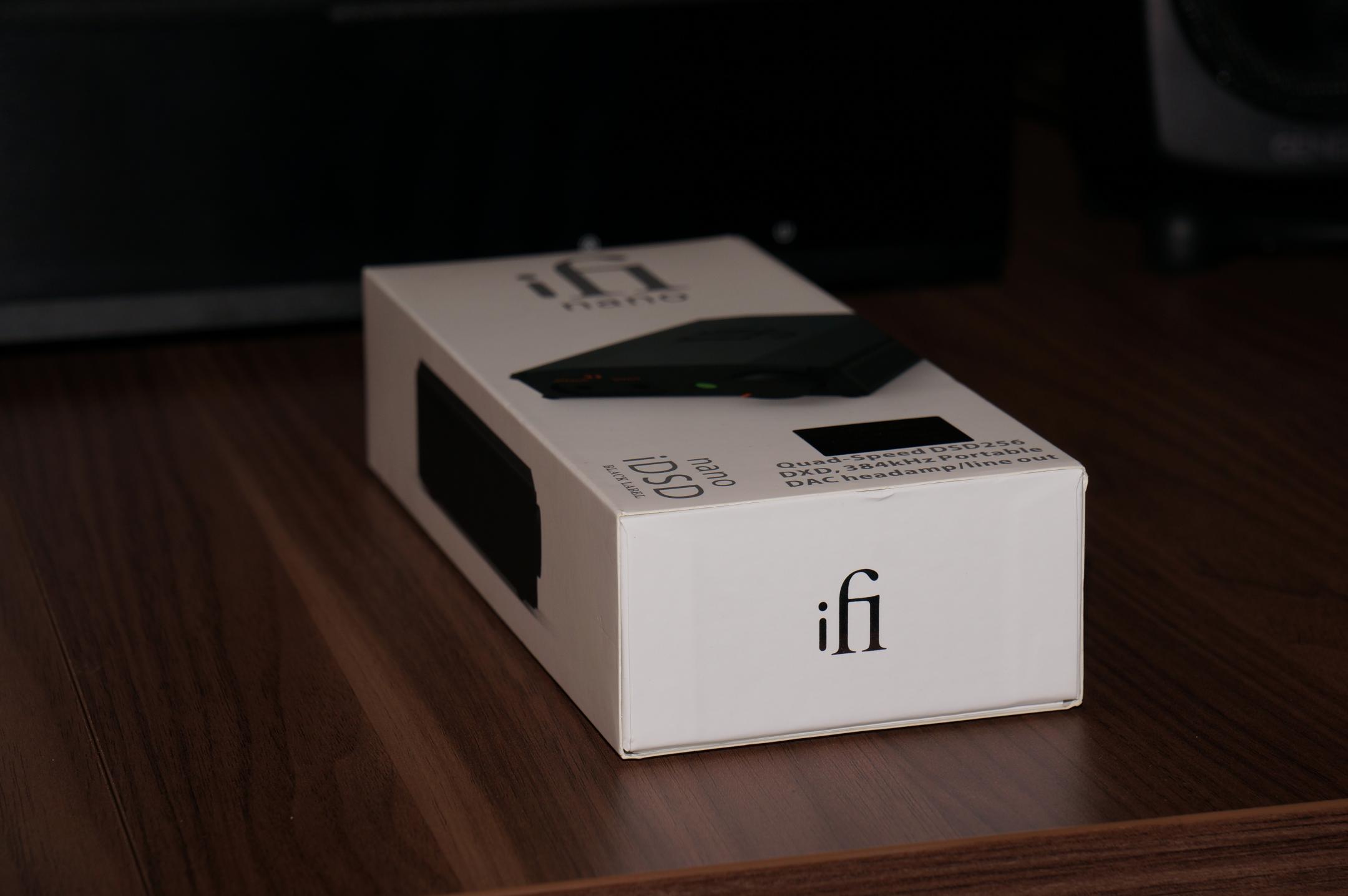

Устройство поставляется в характерной для iFi упаковке (немного в стиле Apple): внешнее каше с изображением устройства и различной информацией о нем, а внутри – белая коробка из плотного картона, очень точно подогнана крышка (с “вакуумным” эффектом открывания).
В коробочке, которая, к слову, почти в два раза меньше, чем коробка первой версии, мы получаем собственно устройство, пару резинок для крепления к телефону/плееру, мягкий бархатистый мешок для переноски, руководства пользователя и аж три различных USB-кабеля и переходника:

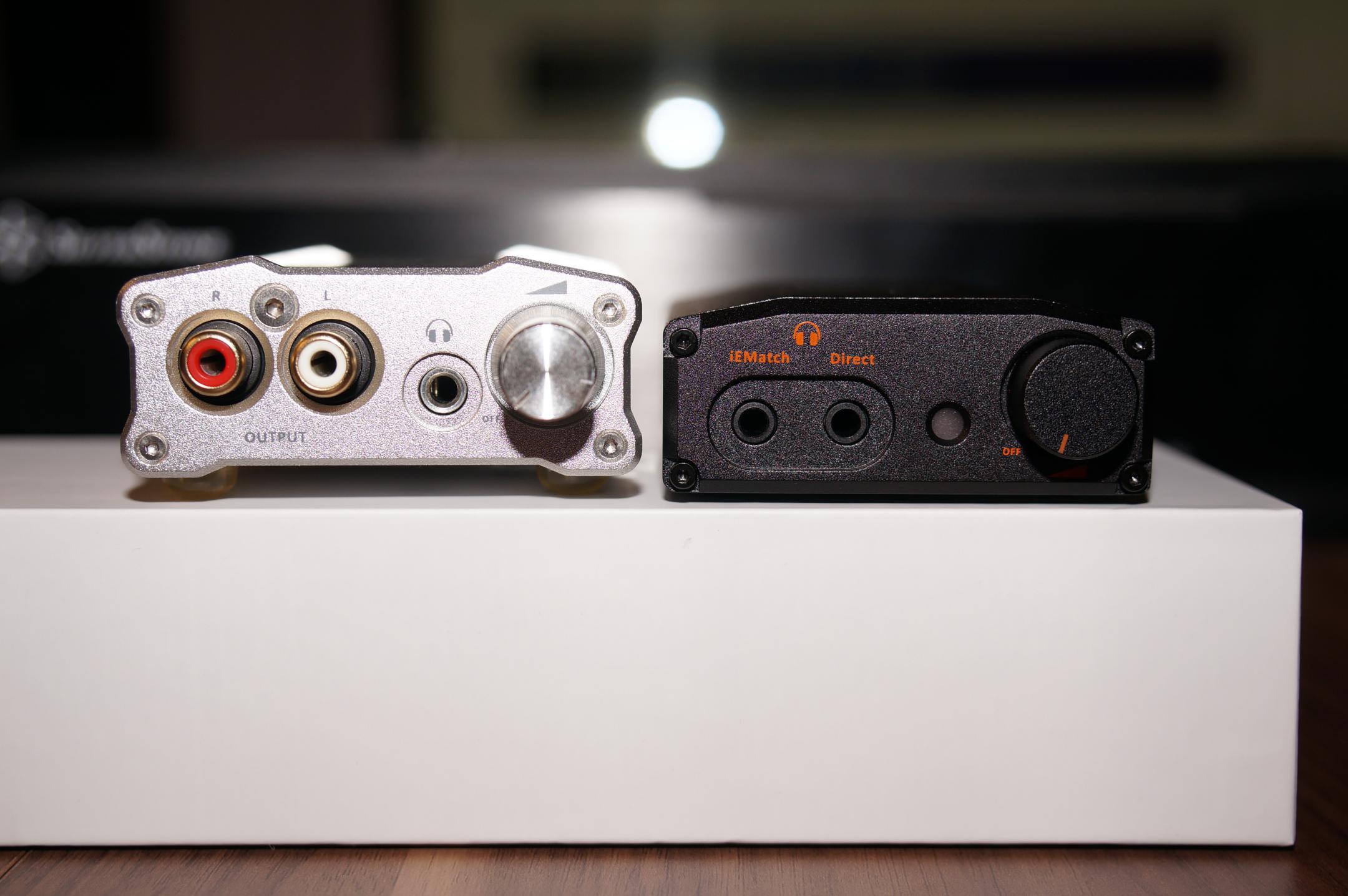

Единственный (и то чисто вкусовой момент) – это форма передней и задней панелей корпуса. На первой версии Nano iDSD (равно как и во всех остальных Micro, включая новую Micri iDSD Black Label) она была интересной, сложной, похоже на “вскинутые” брови.
У Nano BL все намного проще и где-то “скучнее”: прямоугольник со скругленными углами и слегка трапециевидной верхней частью. К тому же, теперь Nano iDSD Black Label выглядит более чужеродно в “штабеле” из других устройств iFi компактной серии. Почему именно в Nano iDSD Black Label производитель решил поменять форму панелей – мне неведомо. Зато “анфас” BL стала заметно компактнее: и выступающих граней меньше, и силиконовые ножки гораздо меньшей высоты – следовательно, при портативном использовании “бутерброд” будет тоньше.
Да и в длину BL стала компактнее – с одной стороны, за счет того, что ручку регулировки громкости “уполовинили” по высоте (и это очень правильно – на первой версии она “торчала” гораздо сильнее, чем нужно),
а с другой – с задней панели исчез выступавший разъем RCA SPDIF OUT (правда, исчез вместе с этой функцией), а переключатель цифровых фильтров теперь сделан аккуратно практически “заподлицо” с панелью.

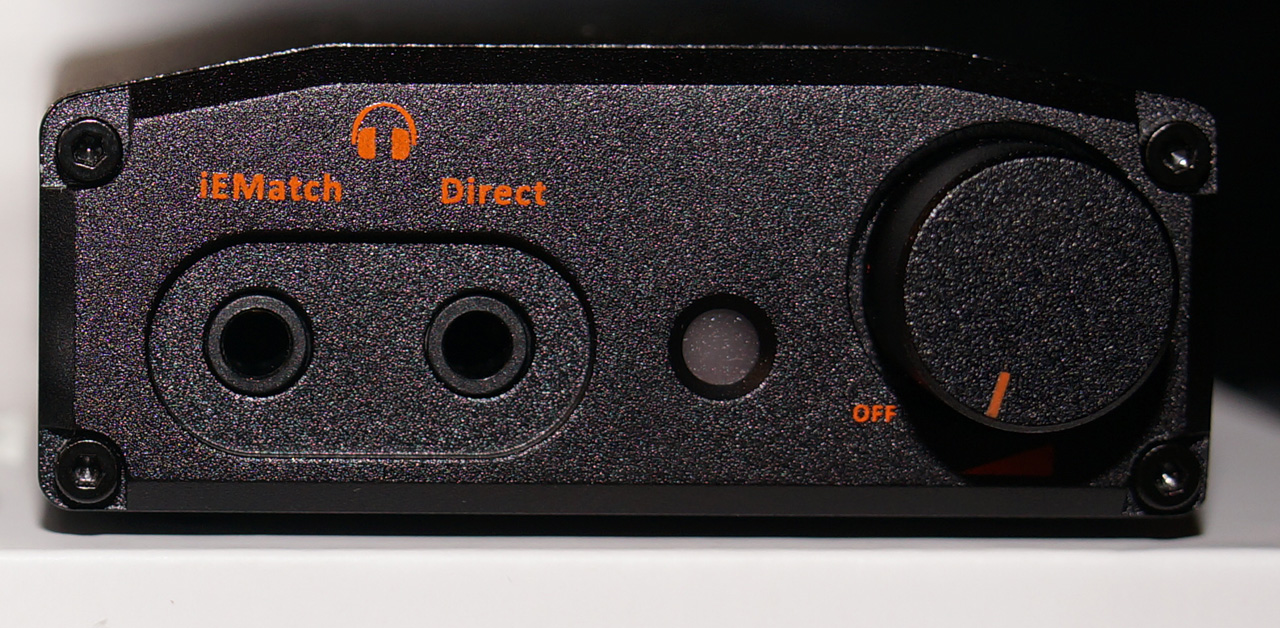

Начну с передней панели:
Имеем целых два 3.5мм разъема для подключения наушников, и это одна из главных особенностей, которую отмечает производитель.
Во-первых, теперь заявлена нормальная работа на очень чувствительную низкоомную нагрузку, типа “затычек”, для чего предлагается использовать разъем iEMatch, тогда как для работы с обычными наушниками, в том числе «тугими» высокоомными, предназначен разъем Standard.
Точные технические детали реализации iEMatch доподлинно мне не известны, однако судя по всему, это очень похоже на impedance adapter, типа Etymotic ER38-24,  на практике отличия есть, о них – подробнее во впечатлениях от прослушивания.
Во-вторых, оба разъема теперь - четырехконтактные TRRS. Производитель аккуратно называет это “S-Balanced”, Dual Mono и тп. Суть в том, что усилительная часть (по заявлению производителя) выполнена по схеме “двойное моно”, c раздельными землями левого и правого каналов, что должно проявляться в еще лучших (то бишь меньших) показателях взаимопроникновения каналов (т.н. cross-talk), и более низким уровнем искажений, в особенности на низкоомную нагрузку.
Официальную позицию производителя на эту тему можно почитать тут.
К сожалению, у меня нет радиотехнического образования, поэтому я ничего не могу сказать по теоретической части. К еще большему сожалению, у меня нет наушников с “балансным” подключением через 3,5мм. TRRS, поэтому на практике я также не смог оценить, насколько хорошо это работает. Однако “балансный” выход на наушники (даже два) в устройстве этого ценового диапазона – это уже сильный ход.
При этом я считаю, что два абсолютно одинаковых 3.5мм разъема, различающиеся только некой внутренней схемой выравнивания сопротивления, на портативном устройстве это расточительство в плане свободного места. Гораздо полезнее были бы два разъема с разным форм-фактором (если уж речь идет о подключении “балансных” наушников, куда логичнее было бы дополнить один 3.5мм TRRS вторым разъемом 2.5мм TRRS), а реализацию iEMatch можно было бы сделать переключаемой – места для еще одного микро-тумблера что на передней, что на задней панели предостаточно.
Однако, продолжим с передней панелью. Рядом с парой разъемов для наушников разместился LED-индикатор состояния батареи/формата входного аудиопотока. Сюда он переехал со своего странного места “на спине” у предшественницы, Nano iDSD первого поколения. На мой взгляд, его расположение на лицевой панели гораздо логичнее и удобнее, хотя по размеру и форме (“иголочная” дырочка) мне больше нравился предыдущий вариант – он не так бросался в глаза, особенно в темное время суток.
Завершает обзор органов управления на передней панели ручка регулятора громкости, совмещенного с включением питания. Казалось бы, все как у предшественницы, только ручка покороче. Все, да не все!
На самом деле, регулятор громкости в BL полностью переделан. Вместо ступенчатого аттенюатора в первой версии Nano, который только управлялся вращавшимся потенциометром, теперь это более традиционный переменный двухдорожечный резистор, который находится в цепи прохождения сигнала. Забегая вперед, скажу, что каких-то ухудшений я не заметил, наоборот, налицо заметные улучшения плавности регулировки в самом начале диапазона, где у первой версии Nano были слышны заметные “щелчки” и “ступеньки” (более подробно об этом было в моем обзоре Nano iDSD).

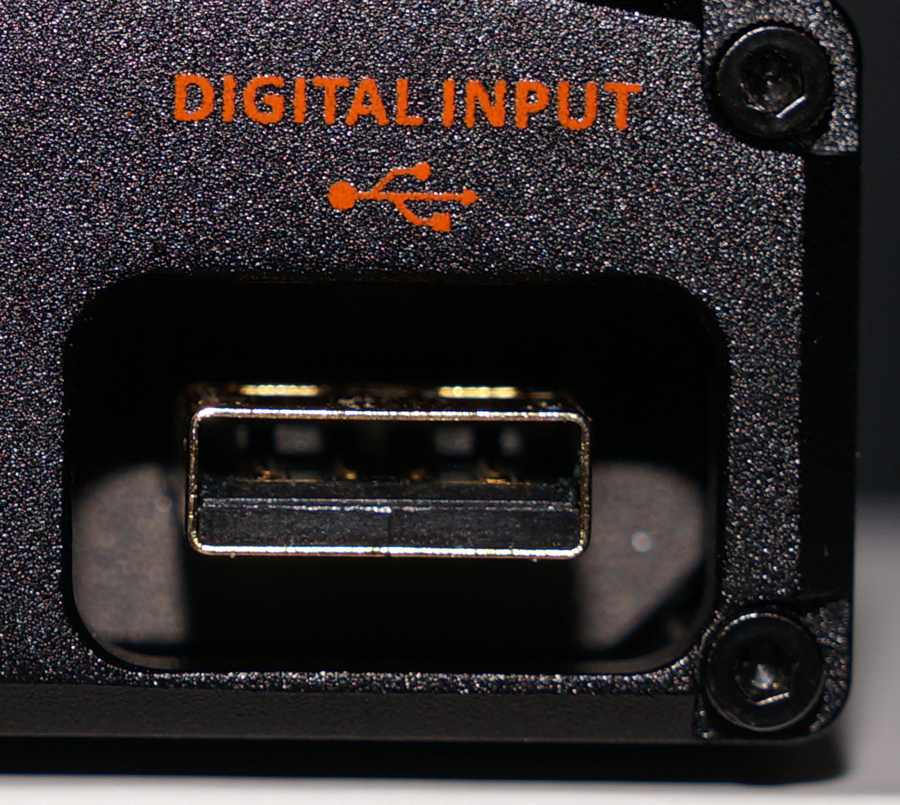

USB-вход на BL выполнен в виде “утопленного” разъёма USB Type A Male – отсюда и весьма странный набор USB-кабелей и переходников в комплекте. Напомню, что у первой версии Nano iDSD разъем был USB3.0 Type “B” Female, или в миру “квадратный принтерный мама” (это мне напомнило высокий слог описания большинства товаров с сайта Aliexpress на русском языке :)).
Новый разъем не так уж нов: мы уже видели такое на “старшей сестре” Nano iDSD – Micro iDSD, в том числе и на новой Micro iDSD Black Label. Точно такой же разъем, к примеру, на Xduoo XD-05, только там это исключительно сигнальный вход – зарядка осуществляется через отдельный разъем.

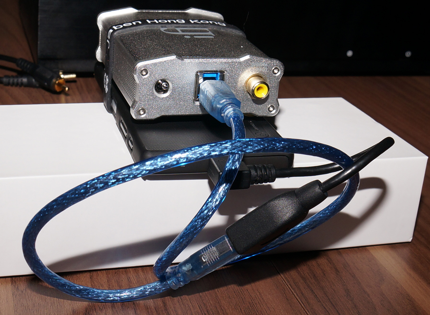

Зачем нужен такой разъем совершенно очевидно: это делает Nano BL гораздо лучше “заточенным” под портативное использование с устройствами iOS или Android в качестве цифрового источника, так как теперь можно не городить огород из кабелей и переходников, как это было с Nano iDSD первой версии:
Это пример с Andoid, с iPad была такая же "лапша", только с другим адаптером.
Теперь можно напрямую включить либо Apple Lightning to USB Camera Adapter, либо кабель USB OTG для Андроида (у обоих там будет Type A “мама”), в такое квадратное гнездо - как говорится, почувствуйте разницу!

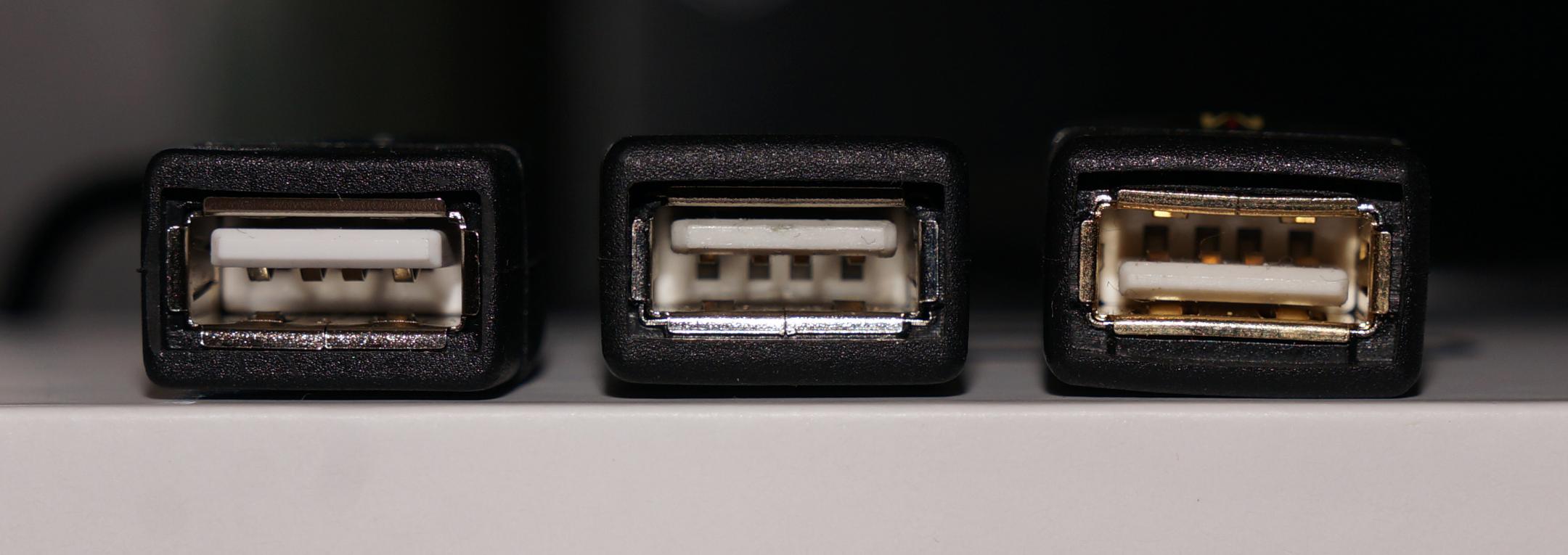

Проблема с этим гнездом только одна: оно сделано уж больно “впритирку”. В результате если с Apple проблем нет никаких – все оригинальные переходники имеют строго одинаковые внешние габариты корпуса коннектора USB A “Мама” со стороны подключаемого устройства (USB Type A Female), то с Android OTG разброс бывает огромный. Только покопавшись в своих кабельных закромах, я нашел три адаптера Micro USB OTG, один из которых вошел “как родной”, второй – плотненько и в притирку, а третий не влез от слова “совсем”.  На картинках все наглядно видно:
На фото, слева на право, адаптеры USB OTG. Первый вошел, как по маслу, второй влез еле-еле, с третьим не было даже шансов.
Чтобы был понятнее масштаб бедствия - вот сравнение внешних габаритов разъемов комплектного кабеля USB "папа-мама" и худшего из трех OTG-адаптеров. Разбег - миллиметра полтора в общей сложности!
Поэтому совет всем потенциальным покупателям: если купите Nano BL и решите использовать в портативе с Андроидом – берите с собой на “примерку” для покупки OTG-кабеля, либо будьте готовы поработать наждачкой над пластиковым корпусом разъема :)
Ну, и рекомендация производителям для будущих моделей (не только iFi – всем): квадратный вырез делайте на миллиметр побольше в каждом направлении. Тогда львиная доля проблем с физической совместимостью разъемов будет снята.

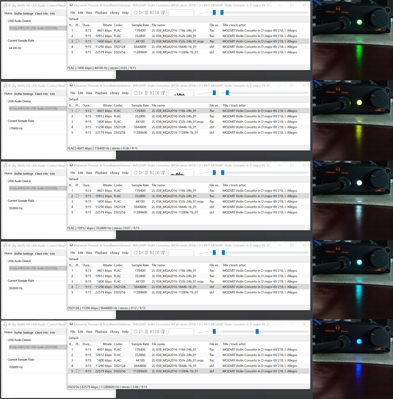

На самой свежей прошивке 5.2 Limoncello (вариант 5.2А) поддерживаются все форматы PCM вплоть до DXD, а также DSD 64 и 128 в режиме Native и DSD256 в режиме DoP.
Ниже привожу в подтверждение коллаж из скриншотов Foobar, iFi Audio Control Panel и фотографий светодиодного индикатора BL.
