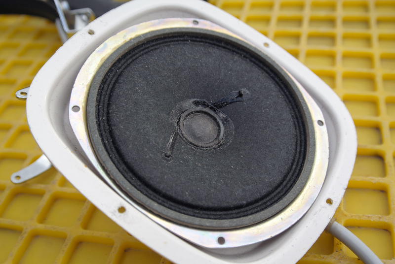

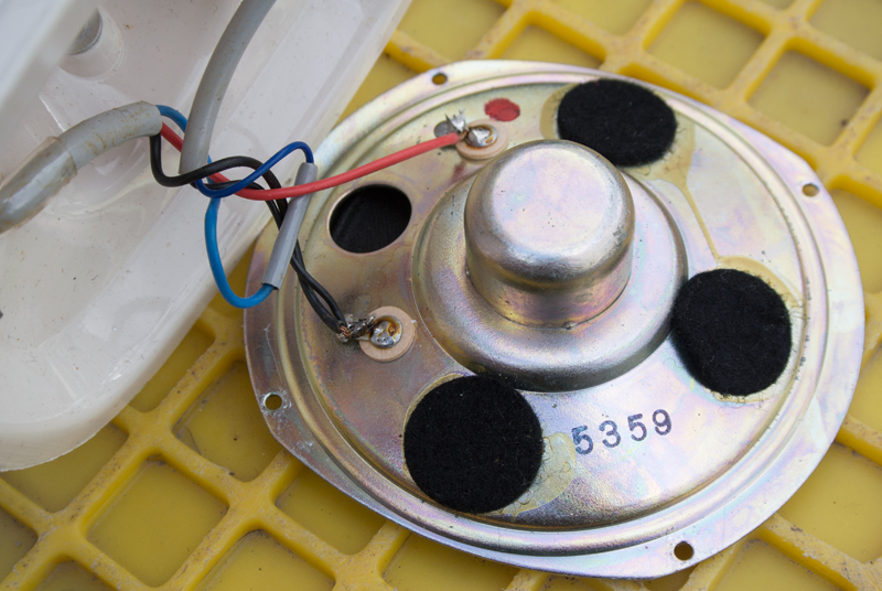

Свои наушники я, как уже писал выше, разбирать не стал, но нашёл в Интернете все нужные фотографии. Ссылка на японский сайт, с которого я их утащил, находится в самом конце обзора. Японцы довольно увлечённо обсуждали динамик и выдвигали предположение, что магнит головки сделан из сплава AlNiCo, но на техническом уровне я, увы, беседу поддержать не в силах.

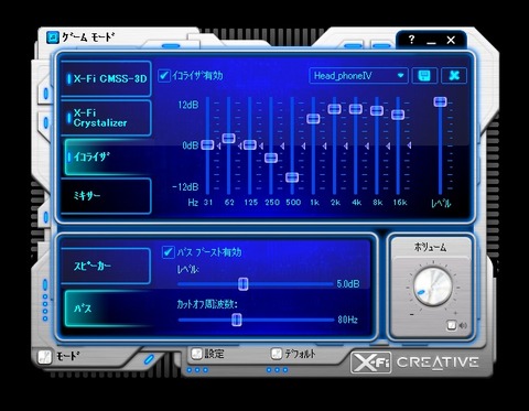

Уже после написания этой главки обзора, я натолкнулся на заметку японского владельца Victor STH-2, который использует с наушниками нижеследующие установки эквалайзера. На мой слух японец определённо переусердствовал с настройками, но вектор приложения его усилий мне более чем понятен:
