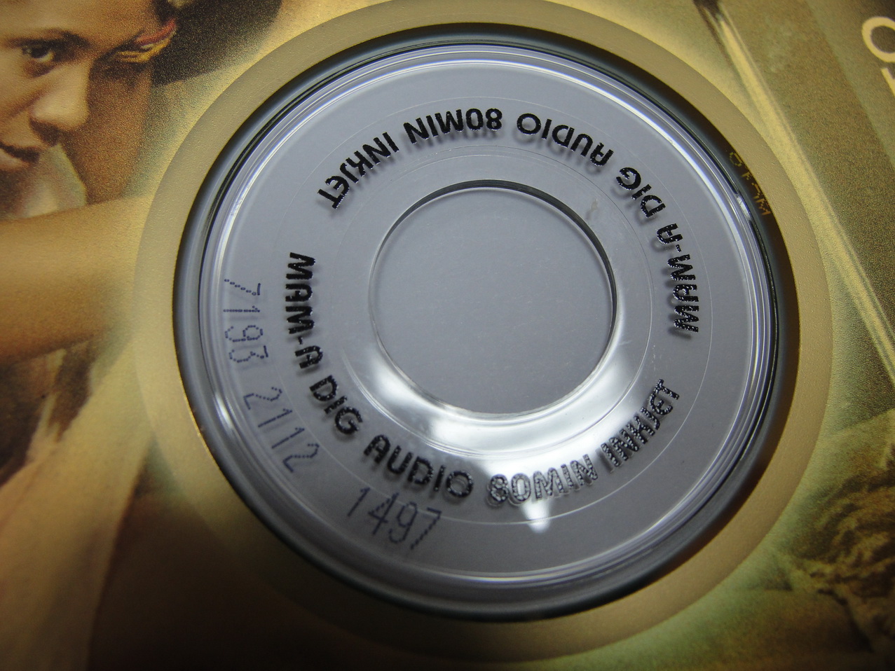

Предвкушая возможный неаудиофильский сарказм определённой и всегда существующей оппозиции, а также (крайних) сторонников иных ветвей носителей аудио информации современности, о себе скажу, что не являюсь догматом и использую все возможности хранения аудио информации в размерах текущего своего бюджета. Не являюсь пиар - менеджером компании Mitsui, а также и продавцом их продукции. А задался целью определить лучшую CD-R матрицу для записи аудиоматериала. Причём, так как информации в свободном доступе достаточно, сузил спектр исследования до всего двух видов носителей (которые сам и использую) производства Mitsui под следующими названиями: MAM-A GOLD DIGITAL AUDIO и MAM-A GOLD AUDIO MASTER. Задача – на слух определиться: запись на какой из матриц «лучше»?
tutorials-12907-0-06610200-1424855565_thumb.jpgtutorials-12907-0-90566500-1424855599_thumb.jpg
Нет, Нет, Нет! Сразу оговариваюсь, а также при последующем описании на будущее, не запись ЛУЧШЕ, а ВОЗМОЖНОСТЬ ИЗВЛЕЧЬ, в последствии записанный МУЗЫКАЛЬНЫЙ МАТЕРИАЛ ЭФФЕКТИВНЕЕ.

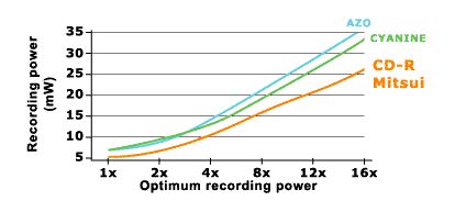

Второе. Патентом компании Mitsui является фталоцианиновое основание матрицы (матрица type 5), которое является более стабильным, чем цианин, Преобладающим эффектом при записи диска с активным слоем на основе фталоцианина является то, что при записи требуется меньшая мощность лазера, что позволяет получить идентичные качественные параметры записи при более высокой скорости записи. Как известно, чем ниже скорость записи, тем меньшую мощность лазера можно использовать для получения тех же результатов качества.

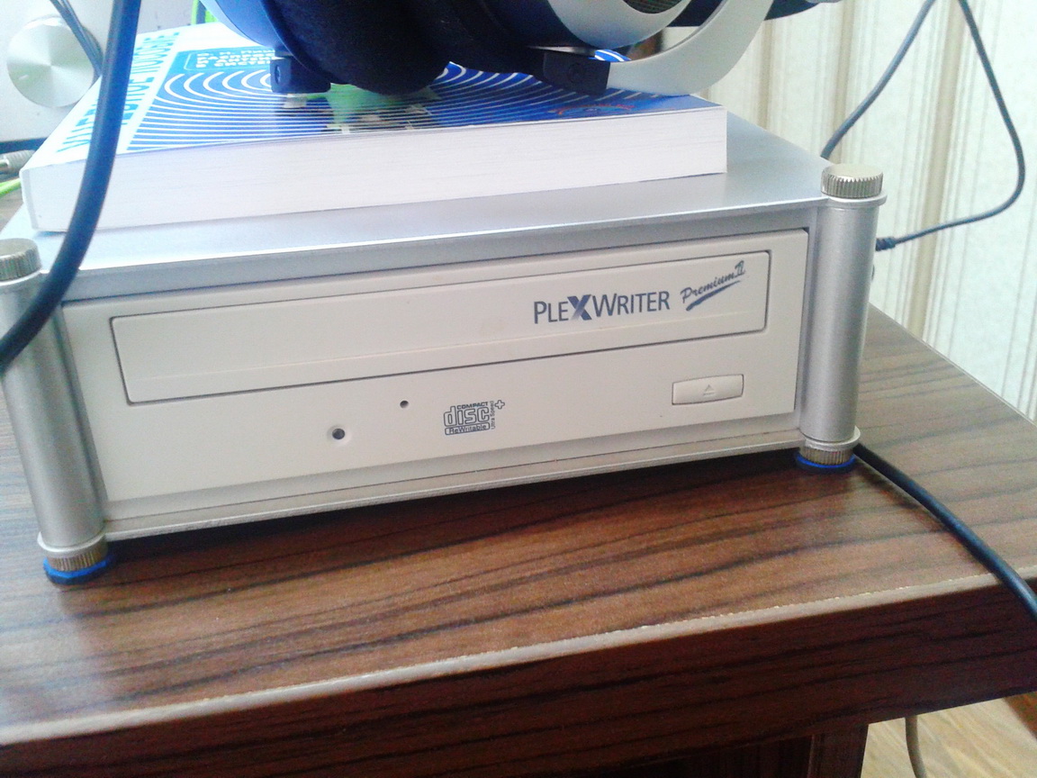

Начинаем записи. В качестве первоисточника взят качественный собственный рип. Выполненный программой EAC, настроенной специально под привод Plextor Premium 2. Этот же привод снял рип со скоростью считывания, которую плекстор сам и определил: 1,9.
Рип фирменного диска «Otros Aires - DOS». Год выхода диска 2007. Кто интересуется музыкальным материалом: выложен на трекере мною для ознакомления – это стиль электронное танго с аккордеоном и вокалом. Люблю аккордеон со времён музыкальной школы. Выполнено шесть записей одного и того же материала на различных функциях привода Plextor Premium 2.

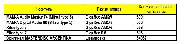

Приглашаю жену послушать по одному куплету одного и того же трека с диска в 4-х вариантах. Она: «Что я тебе скажу у меня нет слуха»… это ей так передали в детстве, когда не приняли в музыкальную школу, в которую не очень-то и хотелось. Потенциально веря в то, что у женщин слуховой порог выше, да и моложе меня она на 17 лет, я ответил, что тут не музыкальный слух нужен, а просто нормальный слух. Что находится в дисководе ей конечно не известно, и вообще ей смысл мероприятия не раскрыт. Результат: Чётко с первого раза было определено: хуже всего играет оригинальный фирменный диск, потом получше два Ritec, которые записал Plextor Premium 2, самый лучший бесспорно Gold Audio Master 74. Дальше все диски были поставлены в одинаковые условия тестирования на ноутбучном приводе с программой TAU Analyzer. Получилась такая табличка сравнения:
Судя по табличке, режим записи GigaRec 0,6 не сильно помог ноутбучному приводу всё распознать идеально. Я обычно, если есть свободное место на диске, пишу в режиме GigaRec 0,8 или AMQR.

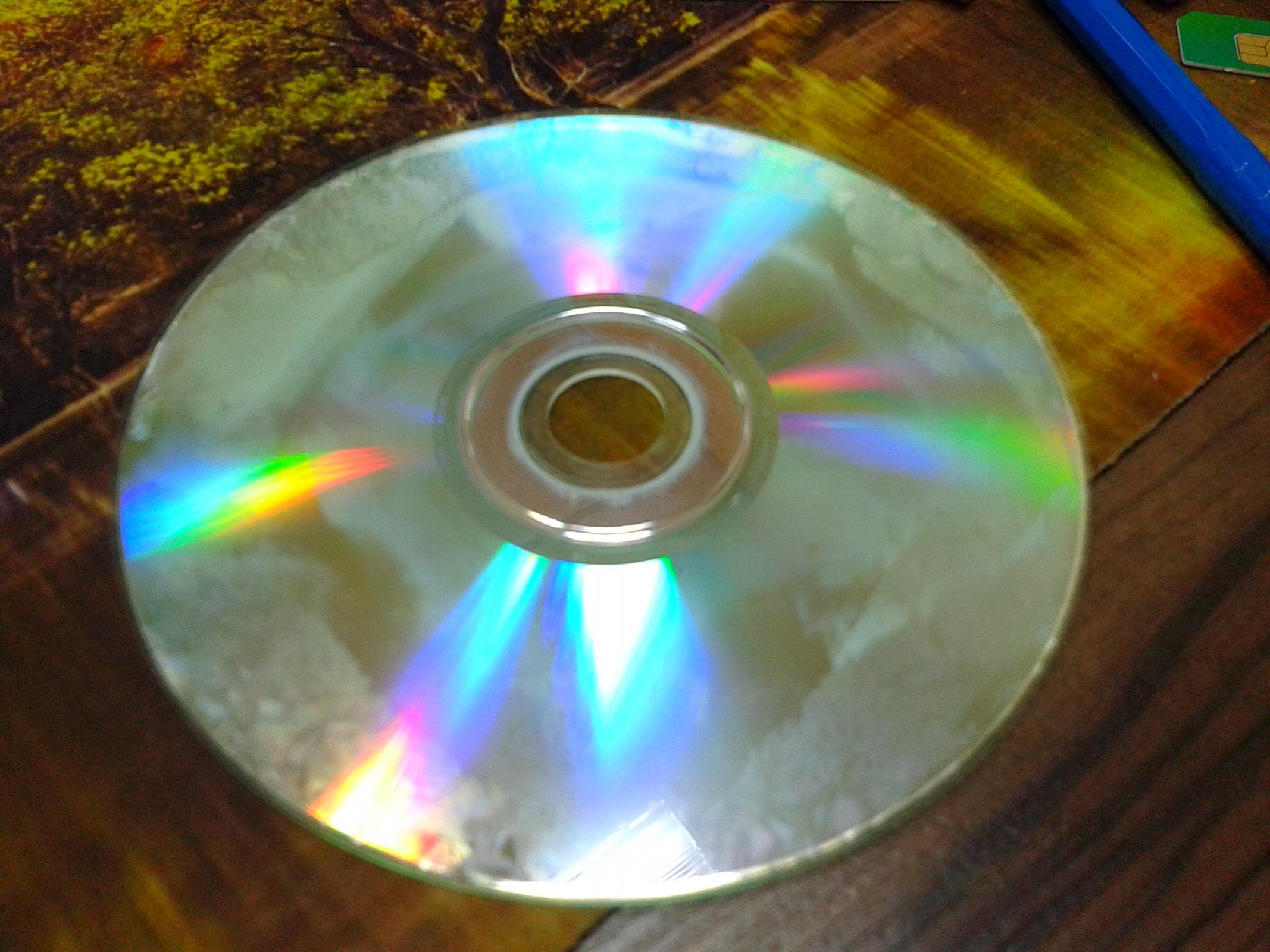

Кстати, на дисках Ritec за 2 года хранения после производства появился белый налёт на краях, хотя хранились они все в своих индивидуальных коробочках (Digipak) в тёплом помещении. Фото разрушения этого диска временем прикрепляю.
tutorials-12907-0-11059200-1424855728_thumb.jpgtutorials-12907-0-03210100-1424855789_thumb.jpg
О том, что это именно Ritec мне сказал Plextor, так как на самом диске нет фирменных знаков, они были изготовлены под заказ в Москве как фирменная рекламно-подарочная продукция нашей компании Но на качестве записи это сказаться не могло, так как начало записи ведётся от центра диска (а на диске всего 10 небольших треков, умещающихся в 40 минут). Края диска остаются не использованы. Тем не менее именно эти загубленные по краям болванки тоже участвовали в тесте.

Ноутбук Lenovo core i5. Дисковод Plextor Premium 2 (made in Japan 2007) IDE, но посредством докупленного корпуса превращён во внешний привод (девайс с выходом USB), кабель USB Audioquest Coffee.
