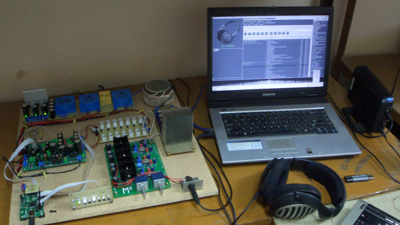

Собственно моя система:
WAV 16/24bit, 44.1/48/88.2/96kHz -> USB носители (харды, флешки) -> USB transport с внешним клоком (собственная разработка) <-> DAC Helios153 (на базе AD1853 + два кварца 22.5792MHz и 24.576MHz с джиттером 0.5пс) -> M^3 -> Sennheiser HD515.
Нравится - звук.
Не нравится - отсутствие корпусов.
Корпуса по прежнему нет, но появился новый источник. По прежнему своя разработка - USB transport plus. Синхронный конвертер USB-I2S с компьютера. 16/24бита 44,1-96кГц. Режим работы асинхронно изохронный с явной обратной связью. Качество воспроизведения - по прежнему отличное :good:
Также в тракт добавился РГ Никитина на 7 разрядов (128 уровней громкости). На маленькой громкости появилось гораздо больше деталей чем с альпсом!
HTPC -> Bolero -> Lynx D47 -> Beta22(clone) -> Sennheiser HD 650 / Audez`e LCD2 / HE-400

прикольно! :) А как ориентироваться в каталоге песен на носителе?
пока только два варианта -
1. семисегметники (номер папки, номер файла, номер трека (если воспроизводим CUE), время воспроизведения)
2. на компе в терминалке (есть вывод в УАРТ)
На подходе ещё несколько вариантов...

Очень интересно!
А что за ЦАП на pcm1798 был в Ютьюбовском ролике? И как себя показал ЦАП от aal?
Опубликовано
  • Автор
Очень интересно!
был самодельный (собранный на коленке для отладки платы транспорта) на PCM1798, который после сборки ЦАПа от aal лежит сейчас на полу :) Замену ЦАПа от aal не планирую - очень качественная и отлично звучащая разработка. Я уже писАл на другом форуме, что получить более качественный звук можно, только прирост в качестве звука будет возростать не соразмерно материальным затратам.

К вопросу о качестве тракта. Сделал сегодня такую вещь - взял трек 24/96 ("Spanish Harlem" с диска "The Worlds Greatest Audiophile" студии Chesky Records), сконвертировал 24/96 в 16/48, потом 24/96 в 16/44,1. Получилось три файла 24/96 (оригинал); 16/48; 16/44,1.
Слушал последовательно в том-же порядке. При прослушивании 16/48 заметна деградация звучания (особенно послезвучий), а прослушивая 16/44,1 - заметны артефакты преобразования некратных частот!
А у Вас?

А причём здесь менеджер файлов? Воспроизводим же с компа фубаром через ASI4ALL (только с ним получается бит-перфект для 16 и 24 бит)! Тактируется всё как и в первой версии от ЦАПа!!!
