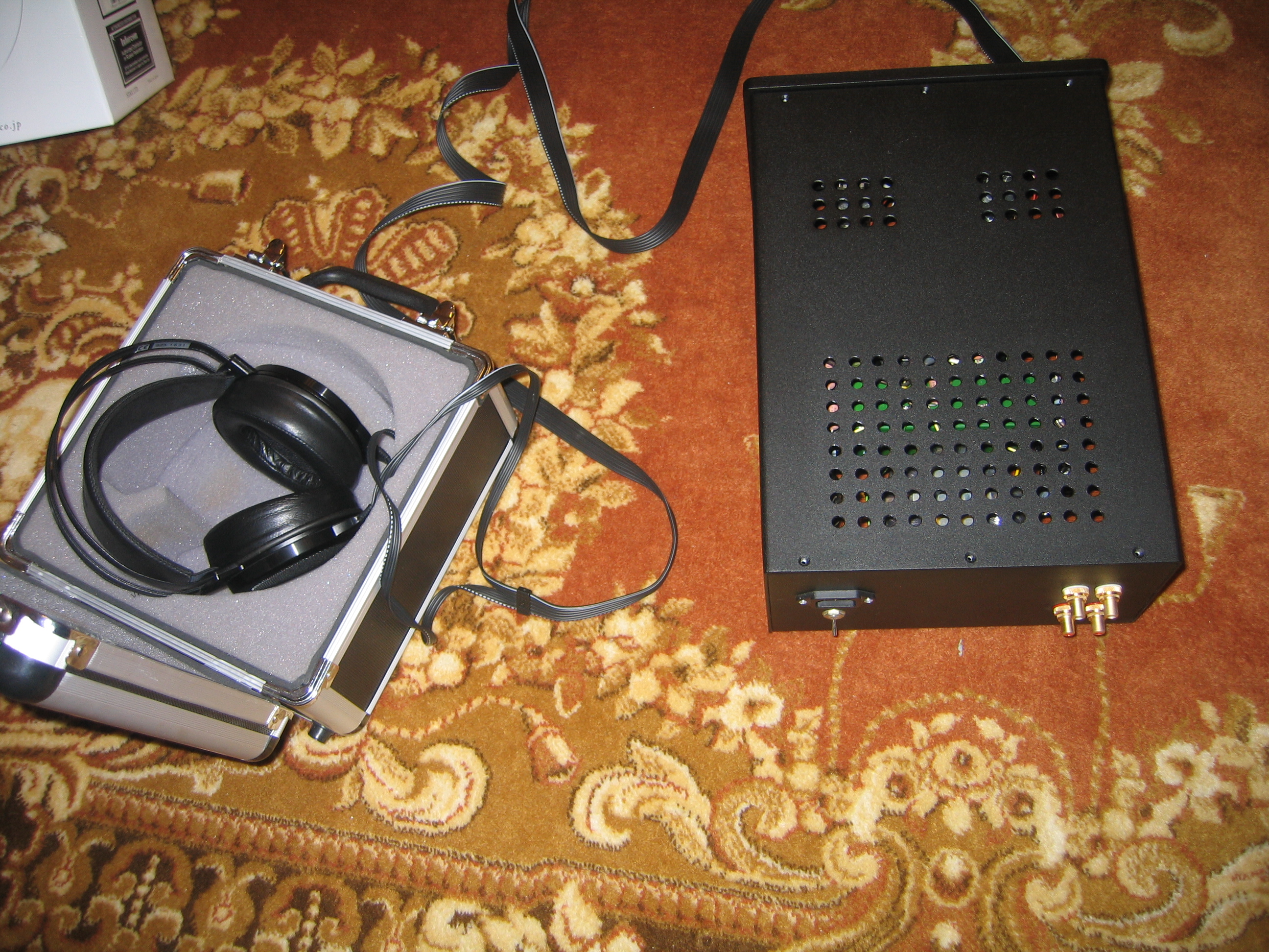

  5. Demograf здравствуйте, что за красота такая на фото, опишите пожалуйста.
    ел-8 и 300В.
    это заканчивается проект для сергста под наушники 800 сенхи плюс разные низкоомы и акустику.
    классический однотактник для всего на свете. :D
