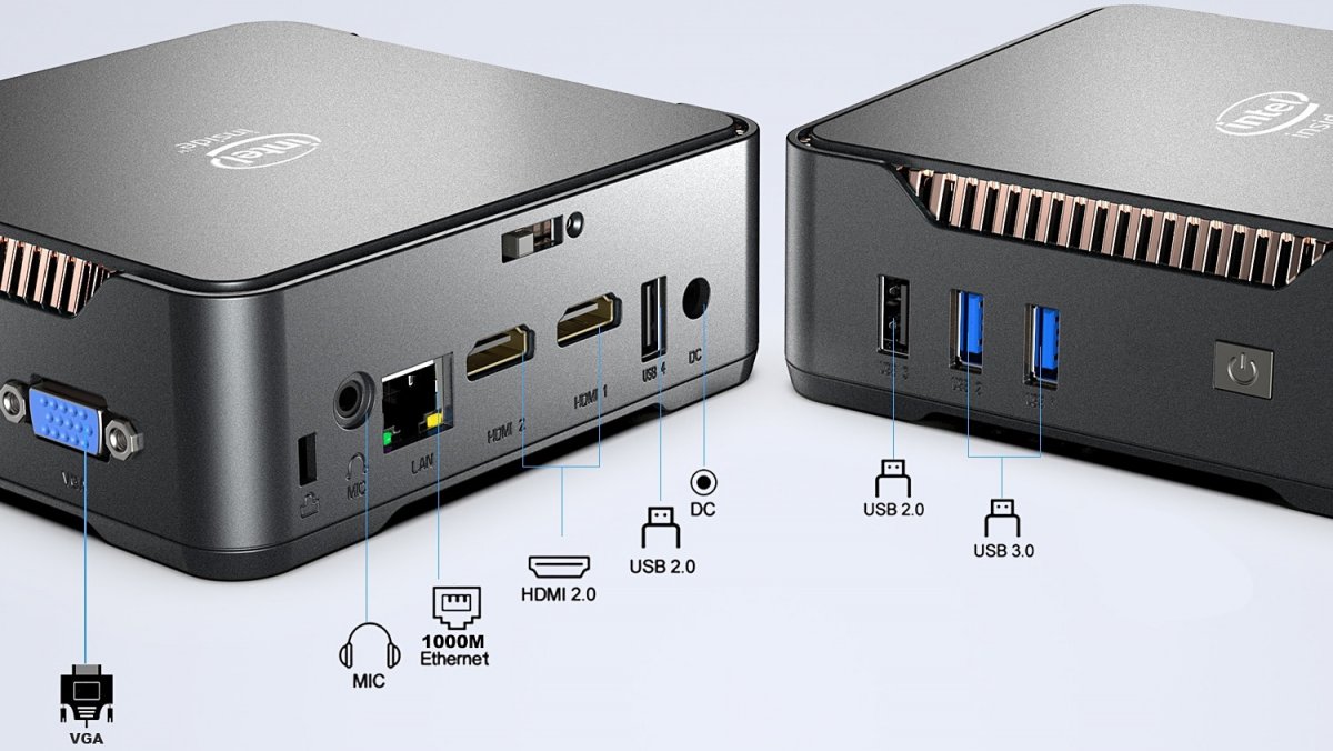

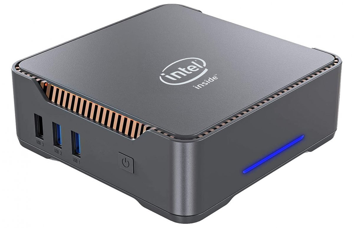

Теперь стоимость Mini-PC на Celeron-е в полтора-два раза дешевле, чем Raspberry Pi 3 + "шляпа" + корпус + набор радиаторов охлаждения + блок питания.
У меня, например, вот такая модель:
мини-ПК GK3 Pro GK3V Intel Celeron J5105, RAM DDR4 8 Гб с установленным дистрибутивом AP Yoctoap (64-bit, PC) v2.13:

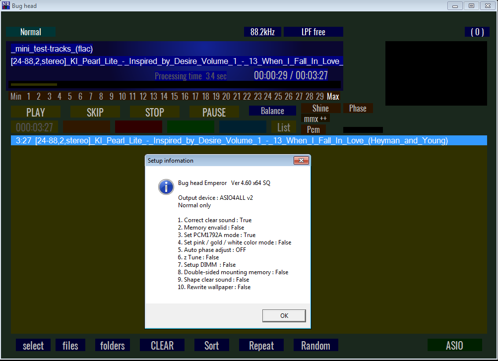

Сегодня решил сравнить новейшую версию InfinityBlade SQ v4.60_x64 с "новой" v4.53 и "ветеранской" Infinity blade Star9 v3.99.
Все файлы в папках плееров перед прослушиванием реврайтнул утилитой Rewrite_data_1_24_x64.
Особое внимание, как всегда, уделял натуральности тембров акустических инструментов и вокала.
Установки - мои любимые: в Setup-е включены только пункты 1 и 3, настройки звука - Normal - Shine - mmx++.
Победила новейшая InfinityBlade SQ v4.60 - естественный вокал, мягкие рассыпчатые ВЧ, сочный бас и при этом очень хорошая детальность. Звук рояля - как будто рядом стоишь...
Второе место - у ветерана Infinity blade Star9 v3.99: сглаженный "аналоговый" звук, мелкие детали "завуалированы", тембры натуральные.
Третье место - у v4.53: вокал иногда слишком яркий, излишне резкие ВЧ, бас слегка приглушен, голографическая детальность.
На данном этапе улучшения, привнесённые творцом в плеер, меня порадовали!
