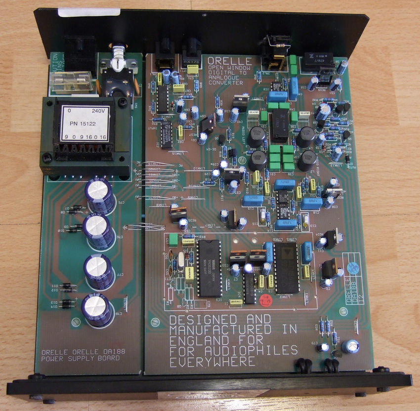

  13. Может кто сказать что-то про Orelle DA-188?
    Инфы совсем мало,если не сказать,что нет.
    Аппарат олдовый,конечно,но может хоть кто-то узнаёт?
    Вот как выглядел этот ЦАП до переделки:
    AD1864N, циф. фильтр YM3433B-D и приёмник SPDIF - YM3623B
    Операционники OP275
    Из того, что видно на фото выше - вроде паял человек, понимающий, что и зачем он там для себя паяет. Видно, что занимался сокращением пути сигнала. Тем не менее, каков результат - надо слушать.
