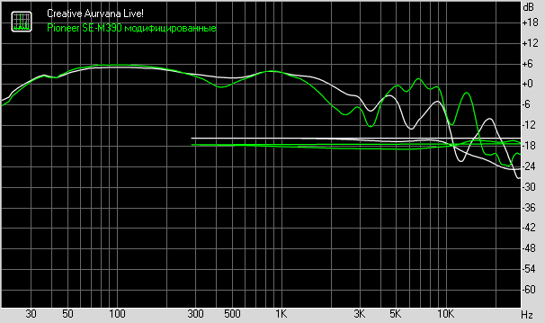

Как я допиливал Pioneer SE-M390
Приветствую.

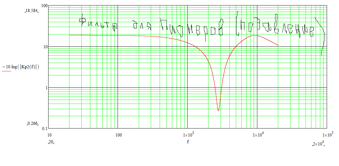

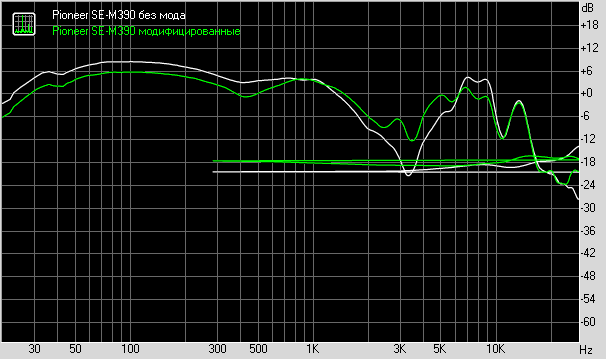

Купил данные уши года полтора-два назад. Послушал в магазине, вроде бы все устроило. Принес домой, включил, послушал пару минут... Прошиб холодный пот. Бас упругий, глубокий, проникающий в мозг, и его как пять ложек сахара в кружке чая. Долго слушать невозможно. Посмотрел АЧХ на данные ушки в интернете, собрал свой простенький микрофонный стенд... И понеслось. RMAA, MathCad... Я электронщик. Через пару дней спаял первый мод для наушников - простейшую RC-цепочку. Через год что-то мне не понравилось, спаял мод из двух последовательных RC-цепочек. Результат обоих деяний - занизил характеристику на участке 0-1000 Гц на 9 дБ, занизил участок 1000-5500 на пару дБ, высокие не трогал. В результате баса стало субъективно столько, сколько нужно, высокие стали детальнее, и самое главное - появилась середина. Но злостный провал на 3200 Гц никуда не делся...
Потом у меня появились уши Creative Aurvana LIVE! с более-менее ровной АЧХ. НО! Звук в креативах просто мертвый. Присутствуют все частоты, но тем не менее, звук словно в середине головы, стерео притупляется. Абсолютное отсутствие внутренних ревербераций может и хорошо, но... Долго метался между этими ушами, в итоге открыл АЧХ пионеров, долго смотрел на злобный провал АЧХ, посидел, подумал...
И так. Бежим в магазин электронных компонентов. Нам понадобится:
1. Конденсатор керамический 50В 0,33 мкФ спаять параллельно с конденсатором 50В 0,47 мкФ. Расчетная емкость 0,75 мкФ, но такого номинала нет. Полученный в результате спайки - 0,8 мкФ. Пойдет.
2. Дроссель 3,3 мГн. Сантиметрового размера. Только не суперминиатюрный, не такой, который выглядит как резистор. Тот который у меня размером примерно 1*1 см (без учета выводов).
3. Спаиваем один конец дросселя с концом спайки из конденсаторов. Назовем условно свободный (не спаянный) вывод дросселя точкой 1, а свободный вывод спайки конденсаторов - точкой два.
4. Между точкой 1 и 2 паяем резистор 240 Ом. Так же между точкой 1 и 2 паяем конденсатор 0,1 мкВ 50В (в параллель резистору).
5. Точно так же паяем второй комплект из таких же компонентов. Разбираем наушники, это не сложно. Размыкаем на одном динамике, например левом, синий провод. К освободившемуся выводу динамика припаиваем одну из наших сборок, точкой 1, например. К точке 2 припаиваем синий проводок. То есть наша сборка составляет последовательную цепь с динамиком. Точно так же поступаем с другим динамиком, используем вторую сборку.
6. Все собираем, слушаем.
Следует сказать, что наушники потеряли в чувствительности 18 дБ. Телефон на полной громкости уши вытягивает, но запаса по громкости нет, хотя попробую подправить в инженерном меню. На ноуте громкости хватает с запасом. Фильтр пассивный.
Детализация - приемлимая, слышимость частот на всем диапазоне - великолепная.
Что получилось, можете посмотреть на АЧХ. Детализация приемлимая. Слушаю в основном flac. Сравнивая модифицированные уши по звучанию с креативами предпчтение отдам пионерам.
Чистый, шикарный, прекрасный звук.

Теперь подумываю спаять для ушей усилитель с коррекцией АЧХ - можно приподнять еще на 9 дБ в районе 3200 Гц, но делать это пассивным фильтром - еще терять в чувствительности и детальности звука.
