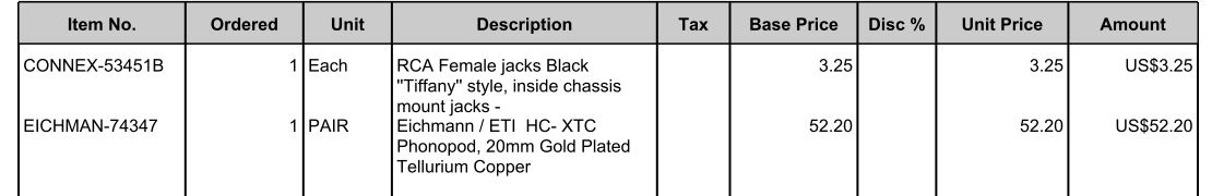

slonic 0 Опубликовано 18 сентября, 2014 Остоновил свой выбор на:1. ETI RCA Phonopod HC-XTC2. VAMPIRE CM2F-CBТочных размеров терминалов не нашел, придется чутка разточить посадочные дырки, в глубину, я надеюсь, влезут до экрана. Проводки "удлинители" играют роль? Думаю распотрошить и поставить canare l2t2s, припои WBT. Что скажите? Поделиться сообщением Ссылка на сообщение Поделиться на другие сайты
..soroking.. 31 Опубликовано 18 сентября, 2014 @slonic, Должны подойти,и те и другие,дороговато конечно,от проводка длинной в несколько миллиметров,думаю хуже не будет. 1 Asus Mod4 ->>LynxAudio HA-61(О.У. 2хLT1122)->>(Snorry) SuperMod ТДС-7 2 VIA VT1705(Встроенный кодек)->>Darkvoice 336 SE [retubed]->>Sennheiser HD650 v.2/ HD600 v.12 Asus Mod4 ->>Sharp Optonica SM-4646 [твик]->>Magnat Quantum 677 1 Поделиться сообщением Ссылка на сообщение Поделиться на другие сайты
