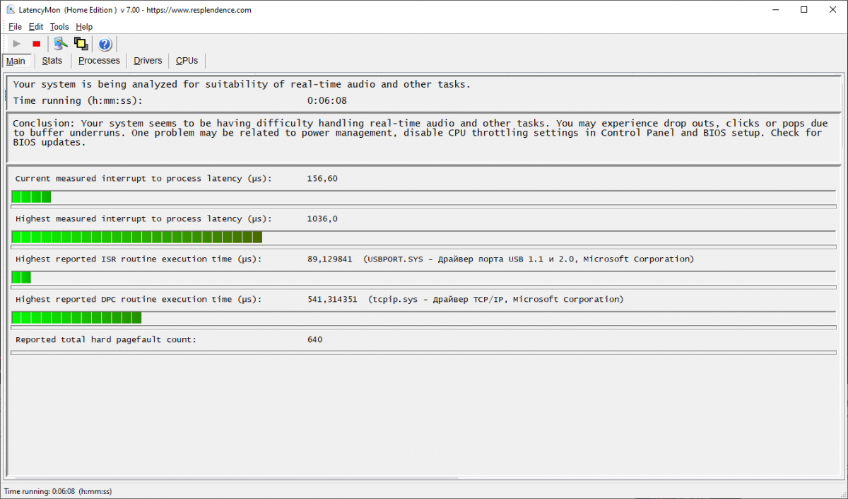

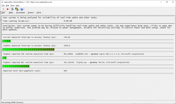

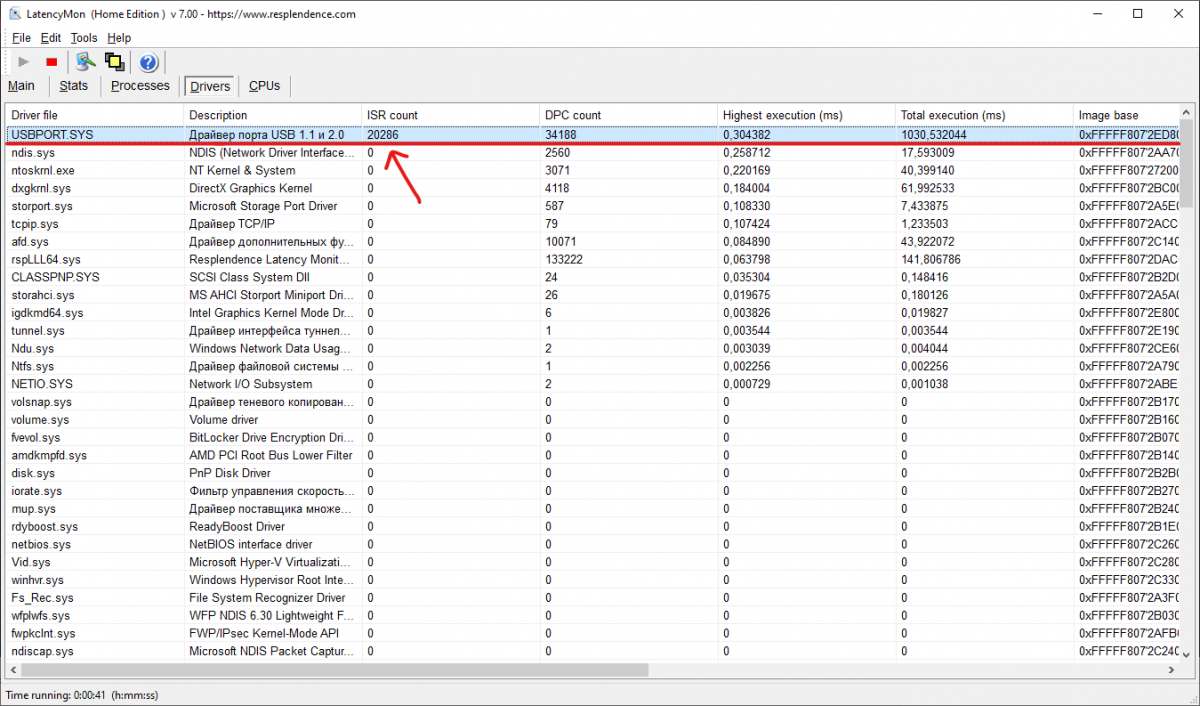

Народ, помогите разобраться. Имеется старенький ноут HP ProBook 4730s к которому я подключаю цапоусь CEntrance DACportable SP. Цапоусь подключаю по usb кабелю в один из usb разъемов ноутбука. К цапоусю подключаю наушники Beyerdynamic DT 770 Pro 32 и так слушаю музыку. Проблема в том, что спустя какое-то время, звук ухудшается, становится каким-то размазанным, не четким, исчезает много мелких деталей и нюансов из музыки. То есть, если ноут долго не перезагружать, звук начинает деградировать. Винда 10. Фиксится эта хрень банальным перетыком usb кабеля от цапоуся в другой usb порт ноутбука, но не буду же я каждый раз как захочу музыку послушать, кабель туда-сюда дергать, расшатывая таким образом usb-порты в ноуте. Прога LatencyMon показывает что наибольшую нагрузку на систему дает драйвер порта usb USBPORT.SYS. Пробовал все вынуть из usb портов, а у меня кроме цапоуся там еще и приемник от беспроводной клавы с мышью стоит, но это ничего не дало. Так же попробовал вообще отключить usb в биосе, после чего драйвер USBPORT.SYS опустился в списке LatencyMon, но все-равно, в столбце ISR count, постоянно циферки увеличиваются (см. скрин). Это вообще нормально, что числа в этом столбце постоянно увеличиваются?
ЗЫ Просьба хотя-бы подсказать в каком направлении мне нужно копать, а то я уже с ума схожу с этой хренью.:dash:

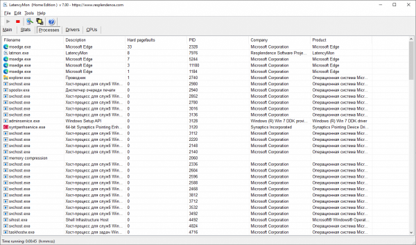

3 можно увидеть окно процессов?

3 Можно) А по какому столбцу там отсортировать?
4 Это который? Если вы про usb контроллер, то на сайте HP дрова древние и только для Win7 и Win8.
"processes"

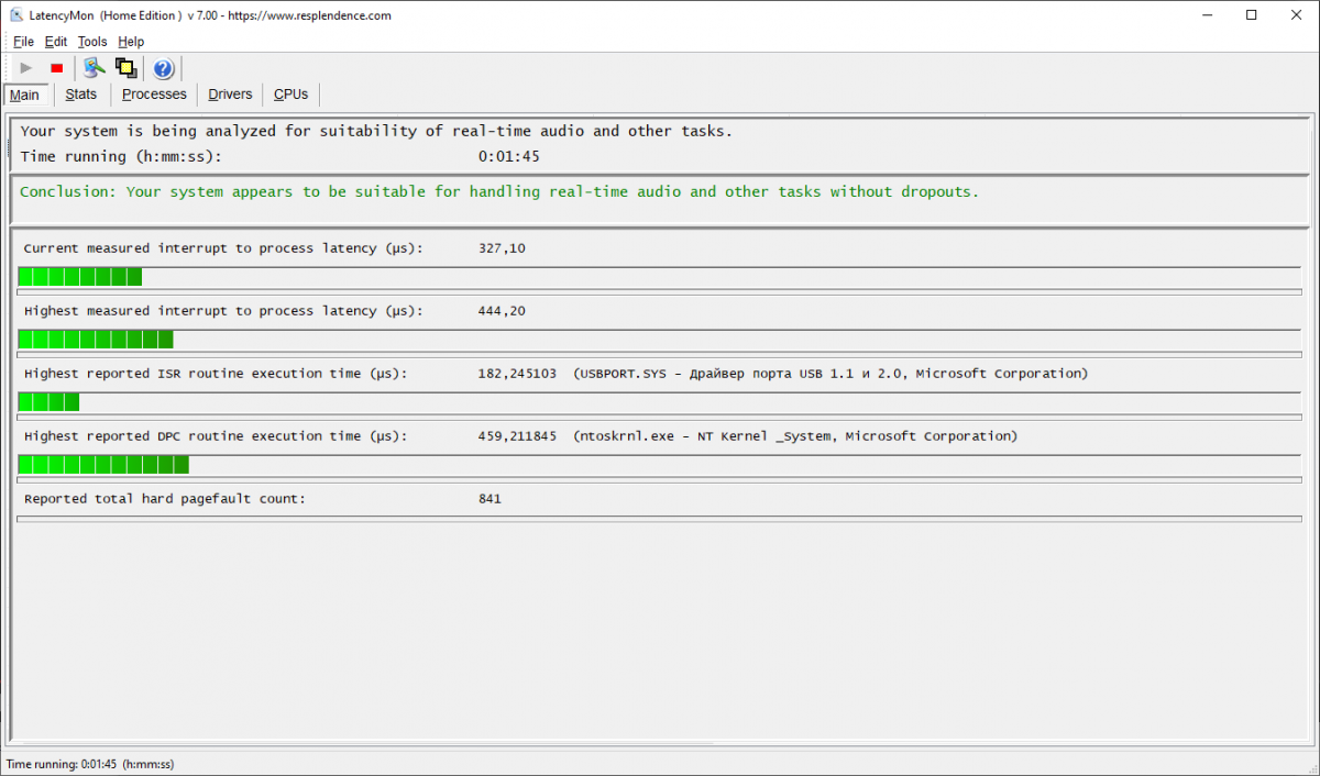

Кому не трудно, скачайте LatencyMon и проверьте у себя, ненаблюдается-ли у вас аналогичная проблема с драйвером USBPORT.SYS. Особенно интересует значение столбца ISR count.

В LM у тебя нормальные показатели, неидеальные, но и не ужасные. не должно мешать прослушиванию музыки.
вообще в првую очеред нужно смотреть на первую вкладку проги - если в течении допустим 10 минут не ушло в предельные значения(прога сразу все об этом напишет) то все ок, по крайней мере LM не видит проблем. во вкладке drivers нужно смотреть на HE (по нему сортировать) и то только если проблемы таки обнаружились.

Так это же просто проверить, чтобы душа была спокойна) Прога маленькая, в районе 7 Мб, в системе нигде не гадит.
Вот что она мне после 6 минут работы написала:

Обновил дрова на чипсет и сетевуху + выставил макс. значение задержки в дровах на звуковую (не знаю, нужно-ли это делать или нет) и сегодня, за весь день, звук не менялся. Пока рано радоваться, буду дальше наблюдать, но иди знай, вдруг все дело было в старых дровах.:notknow:
Изменено пользователем LongKick64
Таки поборол проблему, звук стабилизировался.:ok:Чуть позже распишу что конкретно сделал, хотя точно нельзя быть уверенным что помогло что-то конкретное, но в любом случаи я счастлив.:loveshower:Слушаю свои 770 32 и кайфую.:music::music:
Короче, помогло что-то из этого:
- Отключил в биосе настройку "Legacy USB Support"
- Обновил дрова на чипсет и сетевуху
