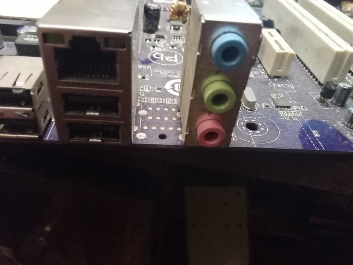

Т.е. сейчас тракт выглядит следующим образом - я пускаю звук с аудиокарты пк на лаконик по двум шнуркам. К микрофонному выходу подключаю либо музцентр, когда нужны внешние колонки, либо подключаю наушники. И есть у меня чувство, что я что-то делаю не так:)
Если у вас есть два разъема на ПК (микрофонный вход и выход на наушники), то Муз центр надо подключать не к микрофонному, а к телефонному разъему. Если у вас разъем  один и он совмещенный, то возможно потребуется программно (на панели управления звуком и микрофоном) переключать разъем в режим работы телефона и выбрать номинальный уровень сигнала (50-100%) . При подключении телефонов к такому разъему идентификация наушников просиходит по их низкому сопротивлению и комп автоматически переключает разъем в режим работы телефонов. А при подключении этого разъема к муз центру такого переключения  может и не быть, потому, что входное сопротивление УНЧ на порядки больше, чем сопротивление наушников и переключение надо делать программно в ручну. И имейте в виду распайка в самом разъеме (мини-джек) тоже может быть разная. Используйте штатный шнурок и все будет работать.
Изменено пользователем Voling
  • Спасибо 1
5 минут назад, Voling сказал:
У меня вот так. К белому и красному подключен усилок
3 минуты назад, Hemule сказал:
Все должно работать. Сигнал поступает на муз центр, звук в колонках есть?
Попробуйте подключить муз центр к такому разъему (телефонному по моему зеленый)

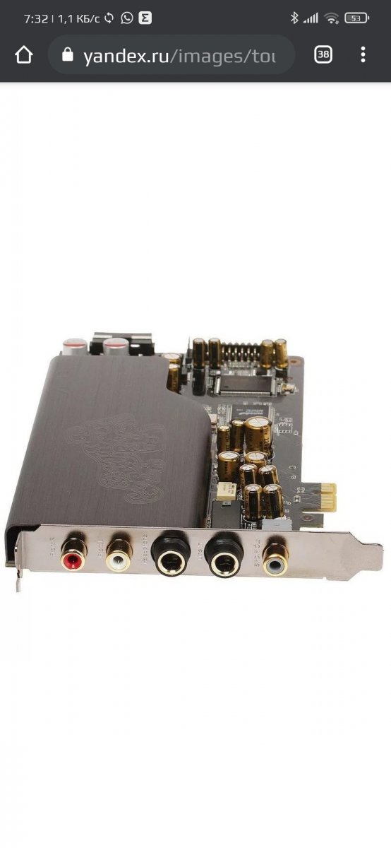

Двойной усилок (лаконик на наушники-музцентр) лучше исключить из связки? Просто тогда трудновато будет уши подключать, у лаконика ровно те же красное и белое гнезда

У меня есть звуковая карта пк, есть хороший (как мне кажется, теплый, ламповый) усилок ланчбок. Он - для наушников. Я его подключаю по белому-красному кабелю к звуковухе, у него сзади только такой выход. Потом через него слушаю либо уши, либо подкоючаю музцентр (у него стандартный джек 3.5 есть для подключения). У меня как бы два усилка выходит - ланчбокс и внутри центра который. Вопрос был в том, имеет ли право на жизнь такая связка, но вы мне написали, что мощности усилка не хватит. Стоит подключать уши к центру, который подключен к ланчбоксу, вы об этом сейчас? Или ланчбокс подключить отдельно к карте на пк, музцентр отдельно?

К ПК можно подключить и ланчбок (по красному и белому это не выходы, а входы унч для наушников), чтобы слушать ПК на наушниках.  И в ПК подключаем муз центр (если нет разветвителя для RCA разъема можно подключить aux муз центра к телефонному мини-джек - выходу ПК), чтобы на нем слушать сигналы с ПК и сигналы муз центра на старых или новых АС.

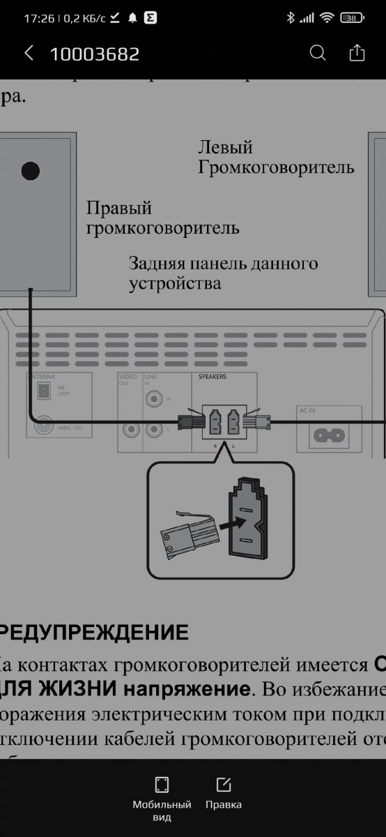

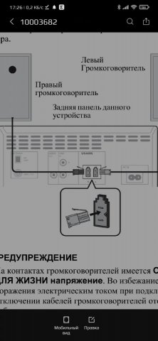

Вот такое подключение комплектных колонок
Вот такая конструкция взлетит, если к ней взять 1 или 2 спекторы дали? Или проблемы с мощностью и проводами будут (там черный и белый провод, они впаены в штекер, который вставляется в сам центр, а к колонкам припаены намертво).

Нет. Т.к. у центра вых. мощность15 Вт, а для этих АС рекомендуемая от 40 Вт для 1, и от 25 Вт для 2.
Играть будет и от центра, но очень вяло.
И странное предупреждение об опасном напряжении на выходе центра на АС. Так и не понял без схемы почему так.
Кроме того в инструкции написано, что импеданс АС не менее 8 Ом, а у Дали 6 Ом.
