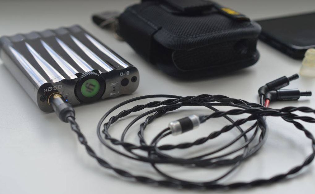

Купил Etymotic ER4SR (mmcx) , хочется поменять кабель, но много вопросов. У штатного есть пластиковый "замок", как я понял для лучшей фиксации разъема в наушниках, значит сторонник кабель не имеющий такой замок будет хуже держаться? Кстати, как штатный кабель отсоединить? Боюсь сломать разъем, при небольшом усилии кабель не снимается. И учитывая глубокую посадку наушников, сменный кабель нужен под 90" от разъема - чтобы сразу вниз был направлен. Какие есть кабели с хорошим звуком, чтобы имело смысл менять штатный? Желательно не длинный, чтобы плеер в карман помещался и не было лишней длины кабеля.

Отсоединять - тянуть с усилием, не бойтесь, ничего не сломается.
Сделать кабель не проблема, любой мастер возьмется (они делают уже их давно), коннекторы есть с замками аля родных (от lunashops), но мастер может и сам сделать.
Вот на фото мой балансный кабель от Евгения.

Что за Евгений?
В родном кабелей как я понял в утолщении с надписью "Etymotic" находится резистор, какой его номинал не знаете?

Что за Евгений?
Сканировали рентгеном, нет там ничего вроде. Это в старых сериях сопротивление.

75 ом там.
