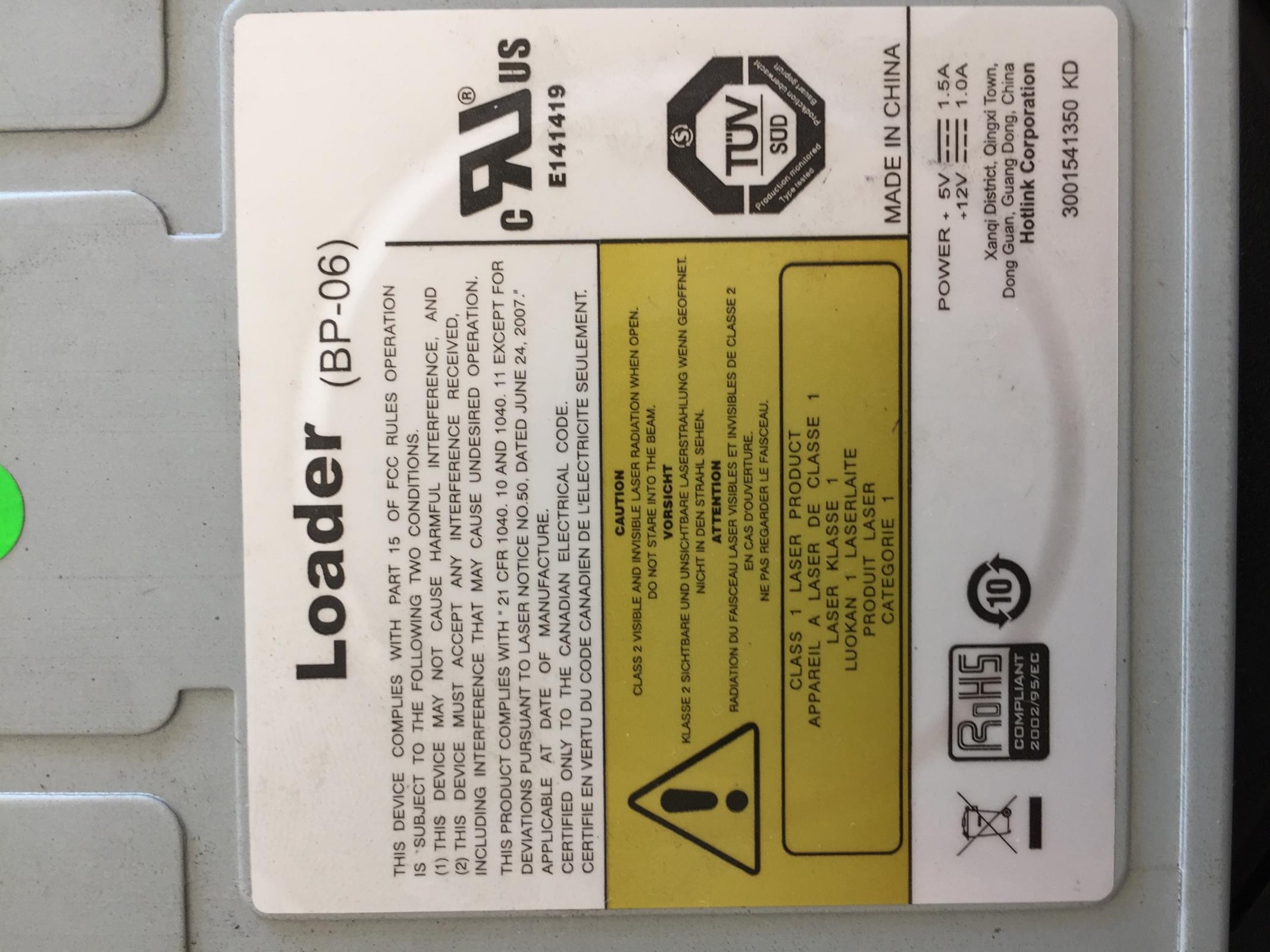

Я не могу понять что там за дисковод. Подозреваю что BTC, но не уверен. Нареканий на эту модель и сдыхание лазера масса.
Я было хотел просто купить другой блю-рэй дисковод с сата-интерфейсом и поменять. Но вычитал в сети, что номер не пройдёт. Не будет работать. :(
Если ткнёте меня в подходящий лазер попробую поменять. Жалко просто выкидывать недешёвый и не старый девайс.

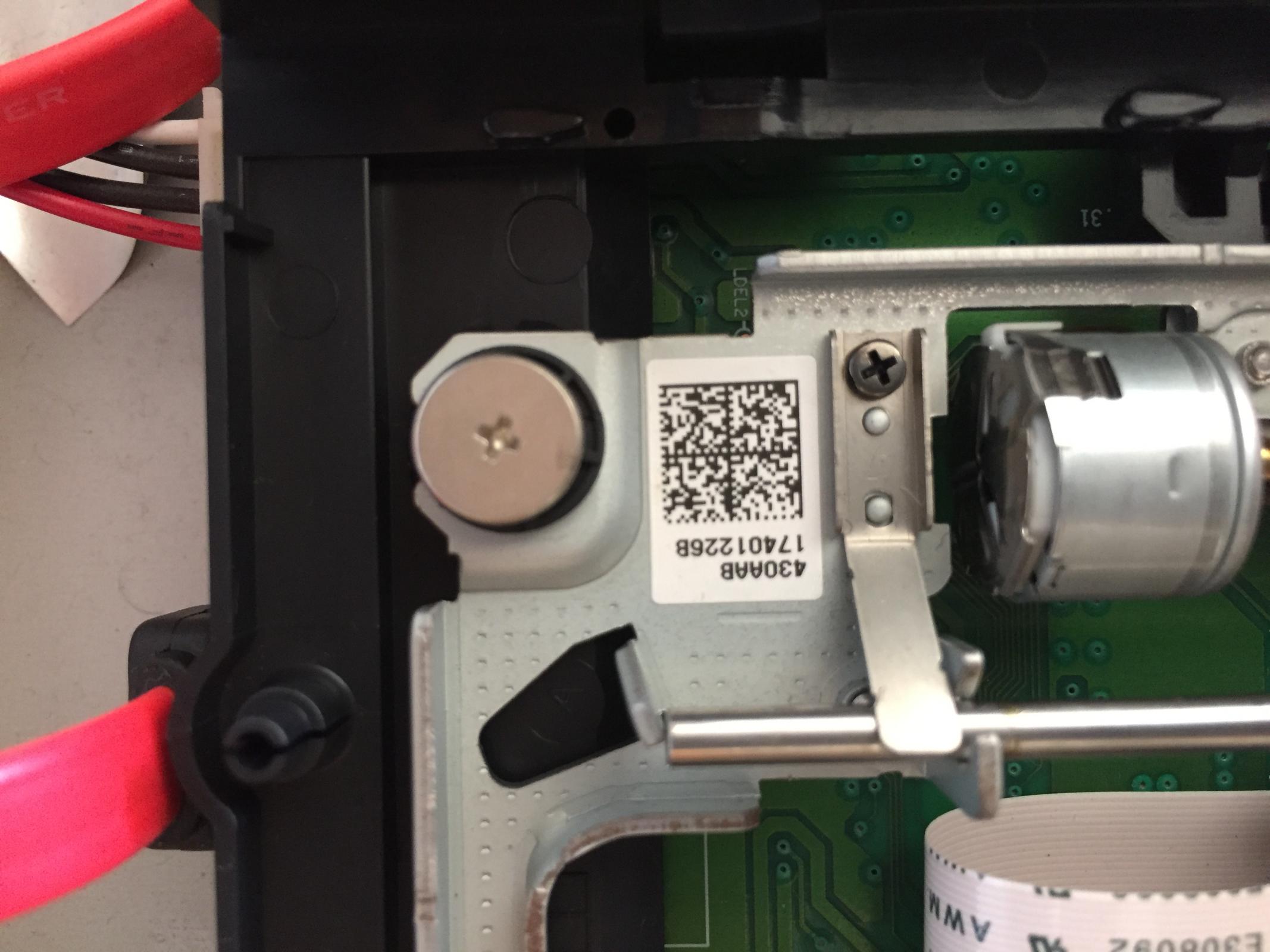

Внутри такое
Если я правильно понимаю то pick-up 430AAB - такой же как в Sony PS3 а там kem-430AAB
У китайцев он стоит 35 долларов в сборе или головка 27 баксов
Я даже не стал бы брать только головку, чего огород городить ради 7 долларов. Проще весь узел поменять.
Вопрос - это точно оно?
Будет работать после замены?
Выкинуть 35 долларов на ветер очень бы не хотелось.
Опубликовано
Да, механизм Sony KEM-430AAB, лазер KES-430A
Покупка с механикой в сборе, как правило надёжнее, чем отдельно только лазер.
