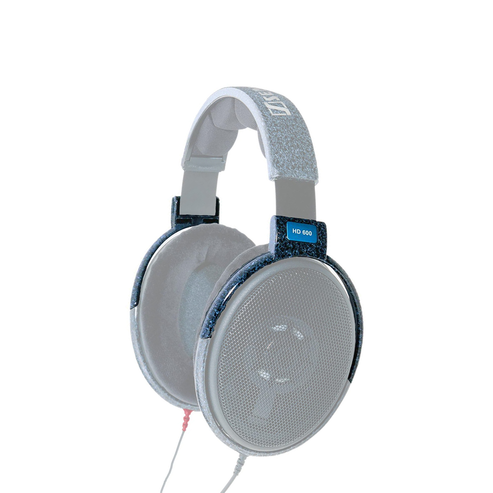

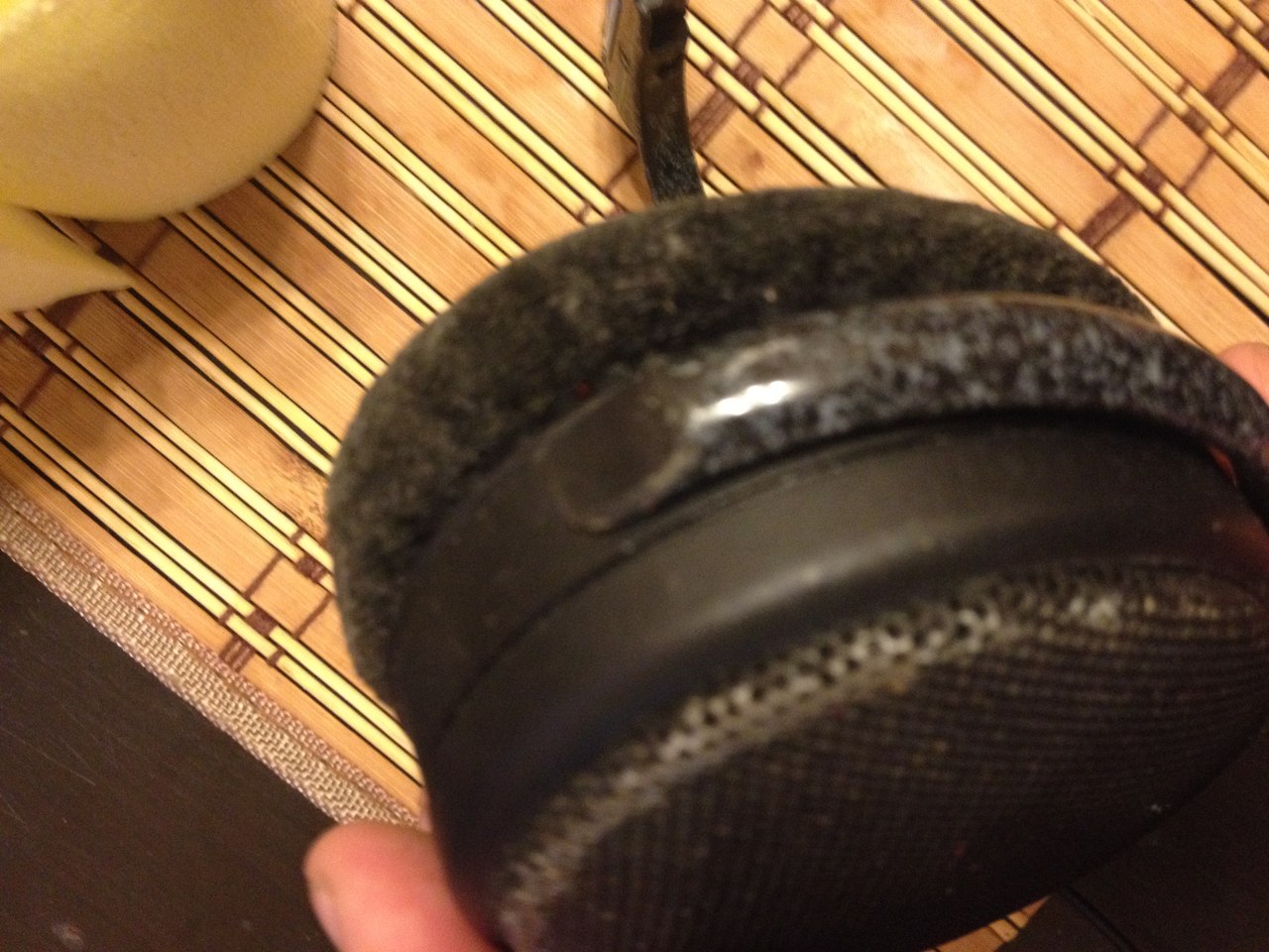

Возникла необходимость в покупке нижней части оголовья для HD600 - сел в темноте на наушники, лежавшие в кресле и сломал с левой стороны, пробовал клеить - ничего не выходит.
Искомая деталь везде идёт под артикулом 074573. На русском сайте Сеннхайзера обнаружил ссылки http://sennheiser.ru...internet-shops/ ну и плюс ещё Докторхед.
Обзвонил все магазины, везде, кроме Бутика, говорят, что на центральном складе ничего нет из аксессуаров чуть ли не с ноября 2014 и предзаказ из Германии не сделать.
В Бутике же по телефону говорят, что мол всё ОК, всё можно заказать и привезут через 2 недели (хотя у них на сайте написано, что при предзаказе ждать надо 4-6 недель).
При предзаказе они требуют 100% предоплату исключительно электронными деньгами Intellect Money, доставку в Питер на сайте можно выбрать только курьером, тогда как с их слов по факту никакого курьера не будет и они просто вышлют товар Почтой России, сам Питер на сайте почему-то включён в Ленинградскую область, хотя это вообще разные регионы. Все странности объясняют недоделками сайта.От покупки отказался.
Стал переписываться с http://www.sennheise...rvice/contacts/
В итоге после переписки получил ответ: "Указанный артикул - это овальная крышка, а требуемая деталь не имеет отдельного артикула, поскольку является частью "оголовья в сборе" и поставляется оголовье только целиком.". Предложил выслать из АСЦ часть оголовья от "убитых" HD650, либо купить новое оголовье в сборе за 5350 рублей. Я выбрал первый вариант.
Кто разбирал наушники, действительно вилка вообще не снимается ? Мне тоже показалось, что она держится на заклёпке.
Я так понимаю, что придётся вынимать всю левую часть на металлической пластине ? Сильно ли будет заметна разница в цвете пластика ?

Кто разбирал наушники, действительно вилка вообще не снимается ? Мне тоже показалось, что она держится на заклёпке. Я так понимаю, что придётся вынимать всю левую часть на металлической пластине ? Сильно ли будет заметна разница в цвете пластика ?
Вроде не разбирается, в ином случае продавалось бы не оголовье в сборе, а по отдельным деталям.

С-образная деталь отделяется от чашки, достаточно только потянуть. У 580 так было, во всяком случае. А вот к металлической дужке она, судя по всему, приклепана - когда разбирал, не смог отделить.
P.S. на случай если замена не удастся - сенхайзеровский пластик, насколько я помню, неплохо берется дихлорэтаном, в отличие от некоторых других, попробуйте "приварить". А клеем, включая суперклей, это дохлый номер.
P.P.S. а я бы в бутике взял.
Изменено пользователем Mopo3ko
Вчера забрал на почте деталь с металлической дужкой от HD650, всё, включая пересыл, абсолютно бесплатно. Спасибо Сергею Созину из Sennheiser.
Сначала не разобрался с демонтажом, но потом прислали фото с разъяснениями. Вынимаем пластиковую пластинку с защёлками и меняем. Цвет конечно другой - тёмно-серый, но дарёному коню в зубы не смотрят. Пластик крепится к металлической ленте заклёпкой и отдельного артикула не имеет, то что продаётся, в том числе и в Бутике, по артикулу является овальной крышкой.
