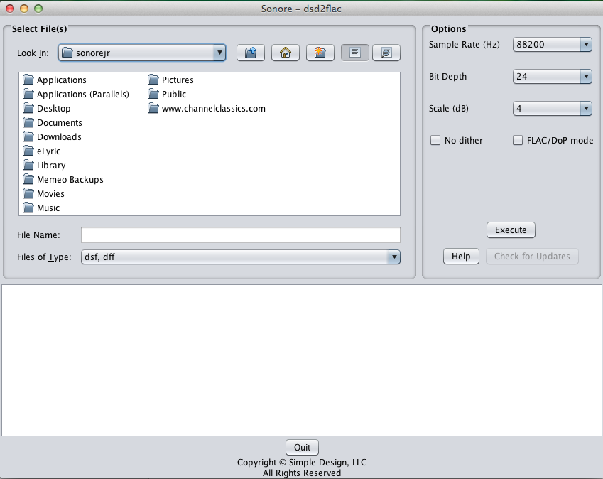

Еще лучше сразу ISO во flac с помощью:
Sonore DSD2flac
Может кто-то выложить на какой нить файлообменник ?
Для windows существует ?
сайт не работает , а в сети не нашел .
Пасиб !!!
Изменено пользователем michy
Sonore DSD2flac
Пасиб !!!
http://www.audiocirc...?topic=129913.0
а потом XLD во флак
