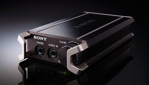

День добрый.
Наткнулся на просторах инета на такой интересный на мой взгляд портативный усилок от Sony corp.:
Sony PHA-1 portable headphones amp.
Стоимость данного устройства за бугром от 450$.

Тоже считал что будет что то стоящее но на западных ресурсах отзывы не ахти какие о нем :stopit:
Дома: PC > Cambridge Audio DacMagic Plus / Schiit Asgard > Philips Fidelio L1/00 / B&W P5 / Sennheiser HD 650/ AKG Q701
На улице/ в дороге : iPhone / iPod Classic > PA2V2 / FIIO E17 > Apple In-Ear, Klipsch Image X10i
Было : Brainwavz M2, Monster Jamz, B&W C5
Гость
Что то не внушает.....а цена таки просто с учетом местных накруток.... :NOno:
Слышал где-то что он немоверно быстро жрёт батарею :think:
А звук, наверно, на уровне FiiO или Ibasso за $100-150. Максимальная выходная мощность даже ниже, чем у моего E17 (про Е12 вообще молчу). И поддерживаемое сопротивление ушей до 600 Ом - это :stopit: Какие 600 Ом, если там на 300 уже 24 мВт на канал?

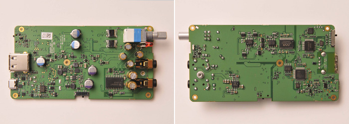

мейнстримовый ЦАП WM8740 внутри. какие оперы в ФНЧ, я не уверен, но однозначно что-то из LM или LME. в предварительном усилителе стоит LME49860, а ушной усилитель выполнен на TPA6120. полифенилсульфидные SMD-пленочники видны на плате - это труЪ хайенд. в подпоре питания ушника стоят электролиты, похожие на Nichicon FW или FG. это вполне так неплохо. выход ушника через токоограничивающие резисторы, без проходных конденсаторов... питание двухполярное и скорее всего с подъемом вольтажа на повышающем DC-DC конвертере.
весьма добротный ЦАПо-усь вырисовывается. я бы такой поковырял на предмет доводки до ума))) ушник заменить на THS6012, всю керамику в обвязке цапа и оперов заменить на NP0, все сигнальные толстопленочные резисторы заменить на добротные минимелфы, на выхлопе поставить самые низкоомные резюки, которые возможны, в подпор питания оперов ФНЧ и преда поставить быстрые электролиты хотя бы по 100мкф, все электролиты зашунтировать NP0 керамикой... можно выжать звук на уровне топа.

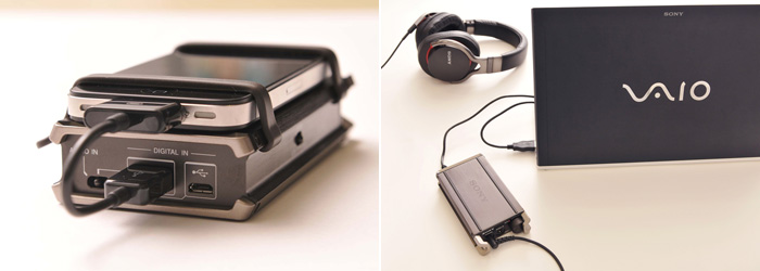

Как внешний ЦАП для компьютера можно использовать?
