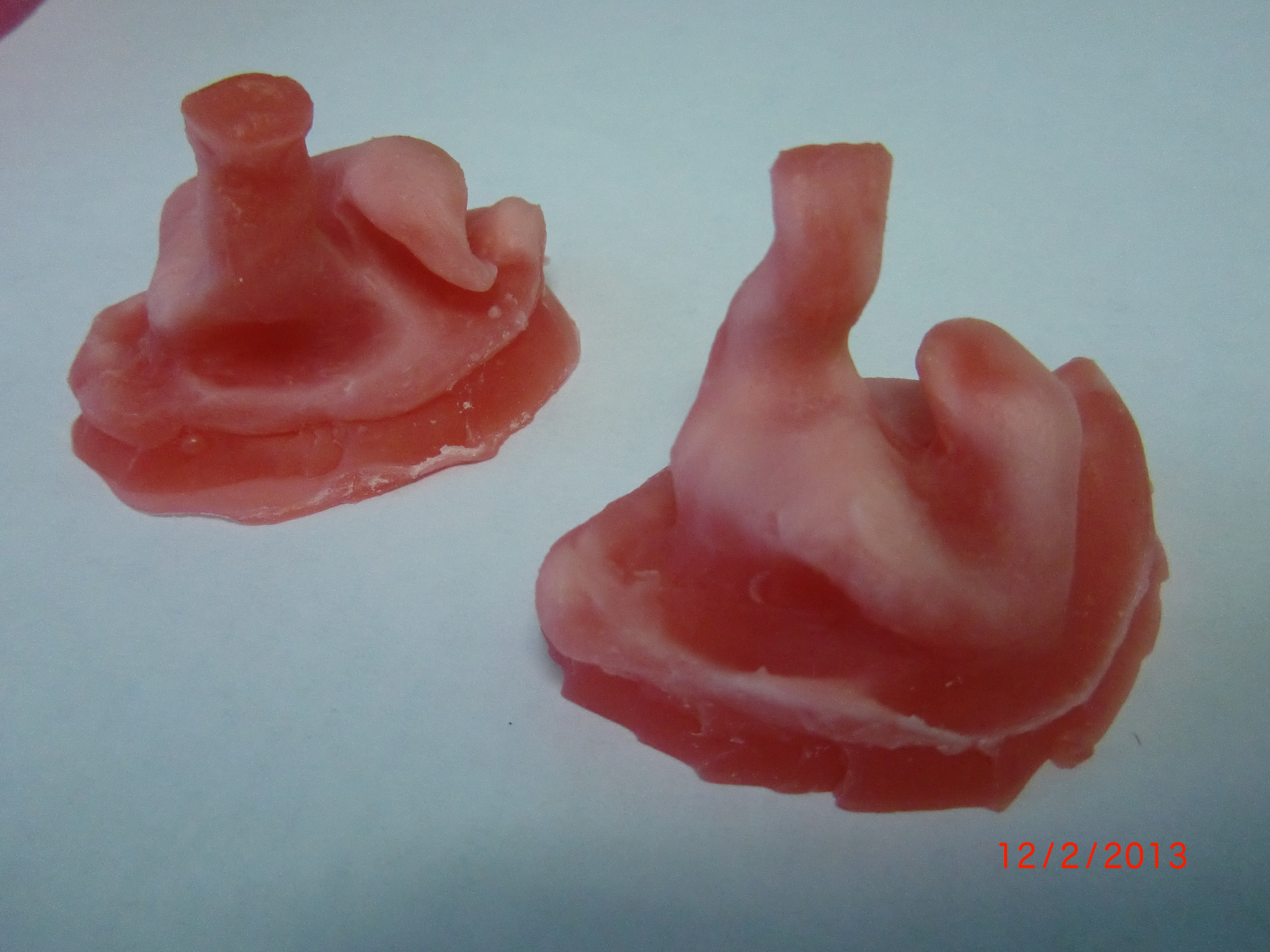

Решил заняться изготовлением кастомных мониторов собственными силами.
Сегодня снял слепки ушных раковин, отдублировал их и отлил восковые заготовки.
Фото выложу позже, еще попробую выложить видео. :music:
Любопытно.
Какова технология снятия слепков ушных раковин, это возможно сделать в "домашних" условиях, без риска нанести себе травму/увечье?

Если будут в наличии все материалы то риска нет. Нужно только все делать аккуратно. Для слепка я использовал стоматологический силиконовий оттискной материал. Прежде чем снять слепок в слуховой проход вставляется ватный шарик, привязанный на нитке и проталкивается ватной палочкой внутрь.
Еще нужно вставить между зубами блок толщиной 2,5 см перед снятием слепка

Ничем смазывать не нужно. Силикон, который я использовал не прилипает после затвердевания
Ну, что-же, ждём хотя-бы фото, с подробными комментариями (а видео лучше ;) ).

Только что извлек восковые заготовки. Не сломались :D

Выкладываю поэтапное фото . Все фотографии в обратном порядке выложились
я думаю так глубоко слуховой канал не нужно отливать :NOno:
Я его потом укорочу на пластмассе

Зачем заливали так глубоко?=) Микрофлора уха попортится ;)

С микрофлорой все будет впорядке :good: .
Вот это глубоко, но не мой слепок :D

а когда заливали, как шумоизоляция была? на высоте?
Шумоизоляция полная, особенно когда убрать разобщающий блок и сомкнуть зубы после затвердевания силикона. Слепки как-будто немного зажимаются в ушном канале. Это связано со строением височно-нижнечелюстного сустава и его работой.
даже незнаю мне кажется опасно делать наушники с такой шумоизоляцией можно и слух повредить

Ну если слушать на невысоком уровне громкости и в хорошем качестве и еще непродолжительное время в течении дня то все будет в порядке. Ведь такими кастомными мониторами пользуются музыканты, а уж они то слух берегут :ok:
Почему глубоко? Вроде как раз чуть за второй изгиб ушного канала, как рекомендуется, разве нет?

Если честно, не знаю как рекомендуется. Просто так получилось. Старался главное не упереться в барабанную перепонку :D
