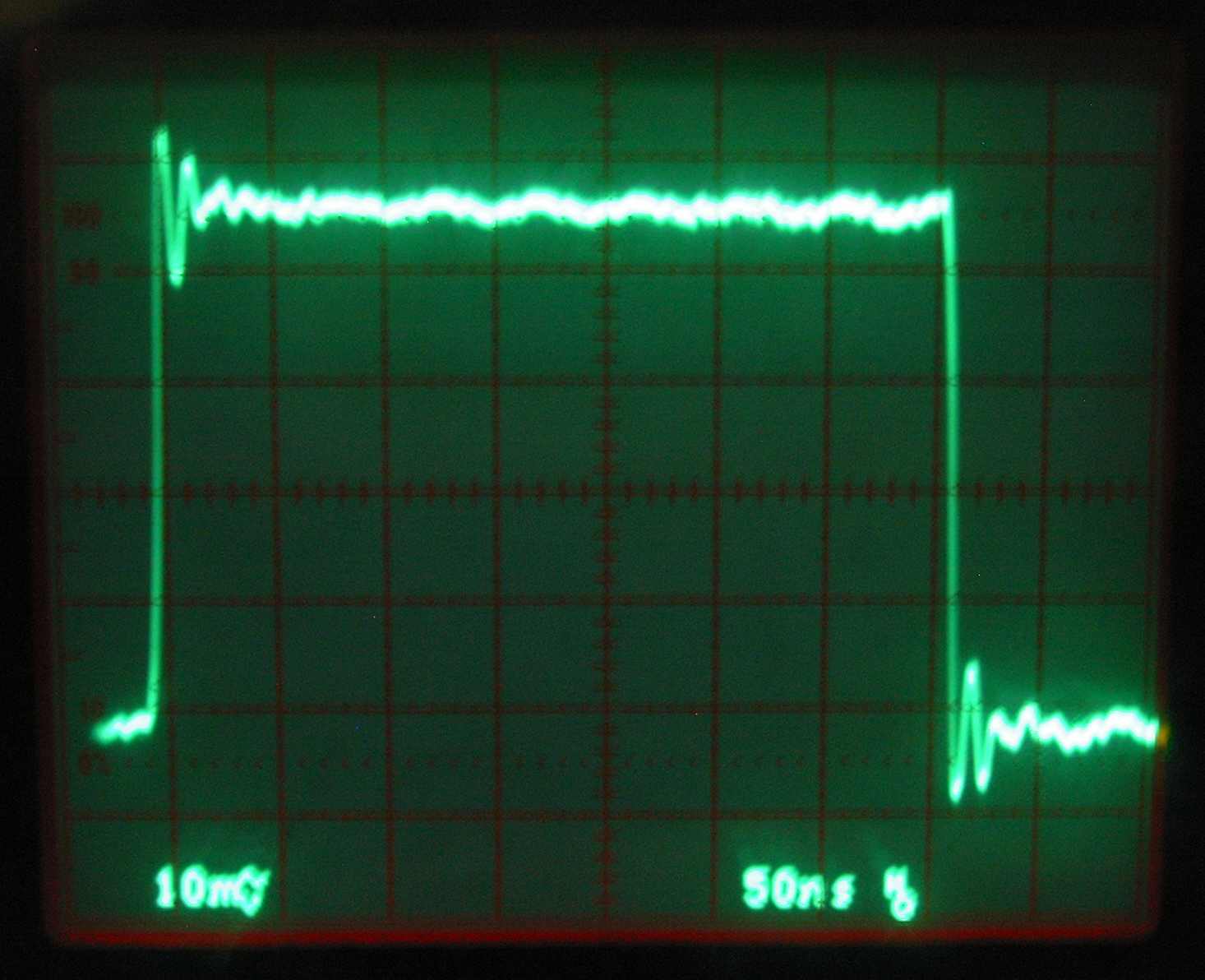

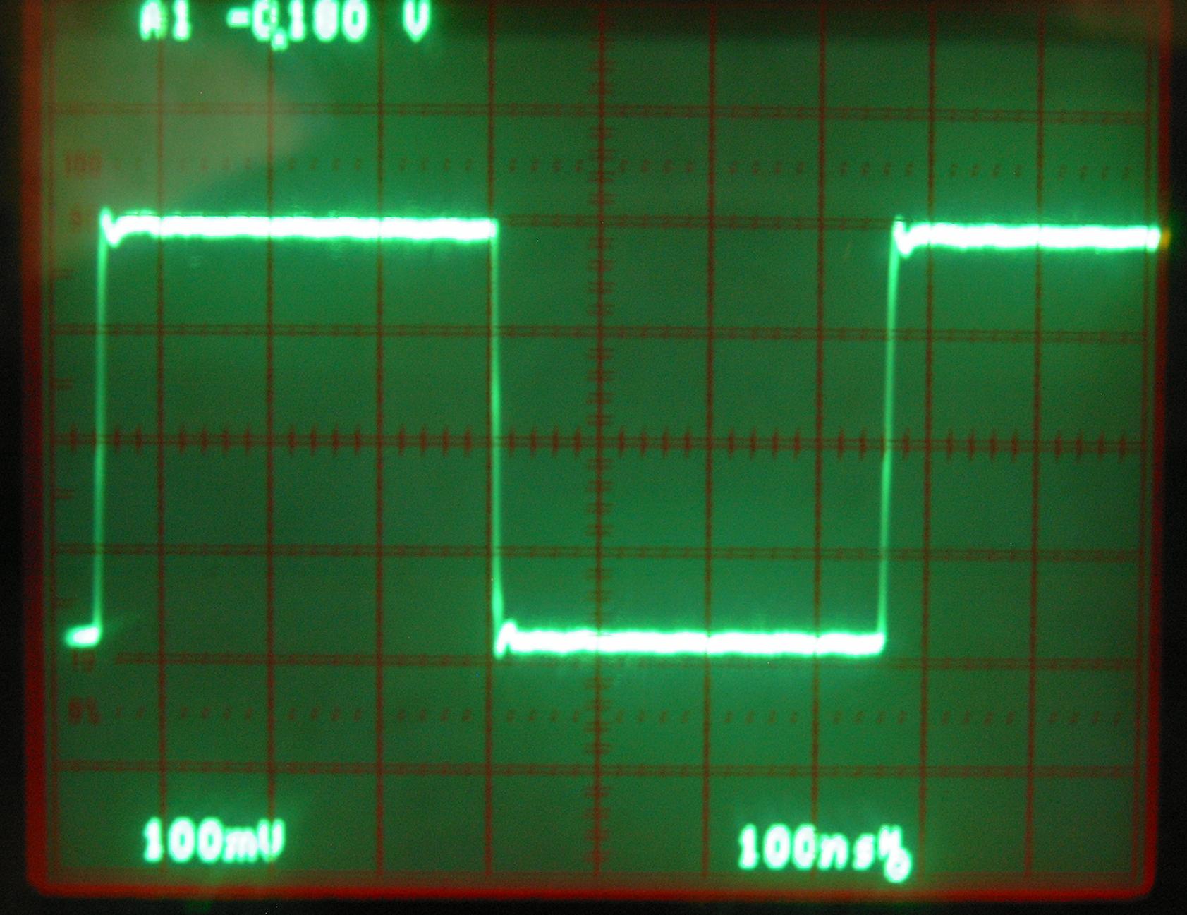

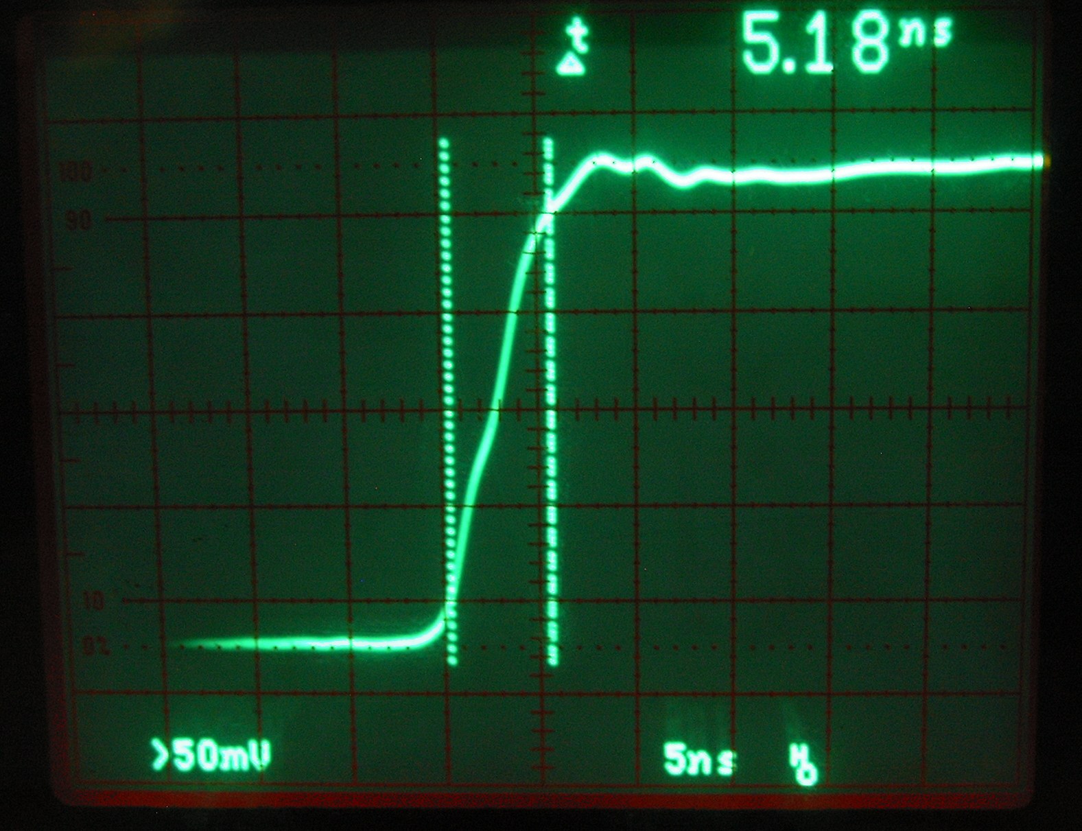

Посмотрел быстрым - 400 МГц, осциллографом выход своего транспорта. Сделал для себя несколько выводов:
- насколько хорошо выкинуть SPDIF их тракта :D
- разработка физического уровня SPDIF интерфейса это задача для хорошего ВЧ инженера,
с бубном тут плясать бесполезно.
- согласование сопротивлений наше все, долой RCA из цифровых соединений.
За неимением 75-омного входа сигнал наблюдался на 50-омном. На длине SPDIF кабеля 1 метр уже видны волноводные эффекты - скорость нарастания не постоянна, на фронте есть изломы и небольшое перерегулирование. Чтобы этого избежать я бы выбрал кабель длиной не менее 2 метров, что, в общем, соответствует советам иностранных аудиоинженеров, и, безусловно, применил бы BNC разъемы, благо у них есть 75-омная версия.
Время нарастания сигнала получилось около 5 наносекунд, что соответствует хорошим показателям для цифровых транспортов. Это же говорит о том, что в сигнале присутствуют составляющие как минимум до 70 Мгц :jester: . Чем меньше время нарастания, тем меньше итоговый джиттер, но выше требования к согласованию сопротивлений и кабелям. Смотреть такой сигнал щупом с длинным проводом земли бессмысленно - начинается "звон". Идеально было бы использовать делитель щупа 1/10 с минимальной длинны кабелем, и его соединять с терминированным 75 Омами SPDIF шнуром, но этим я заморачиваться уже не стал.

...На длине SPDIF кабеля 1 метр уже видны волноводные эффекты - скорость нарастания не постоянна, на фронте есть изломы и небольшое перерегулирование. Чтобы этого избежать я бы выбрал кабель длиной не менее 2 метров, что, в общем, соответствует советам иностранных аудиоинженеров, и, безусловно, применил бы BNC разъемы, благо у них есть 75-омная версия....
Т.е.,чем длиннее кабель, тем меньше потери?
Colorfly C4 Pro
Не совсем так. Чем длиннее, тем электрические потери, безусловно, выше. Другое дело, что здесь они принципиально малы, и 1 метр "рояля не играет". Просто отражения от потребителя приходят с бОльшим запаздыванием, и не влияют на фронт сигнала, который нам, собственно, нужен.
Для кабеля, что я использовал, время распространения примерно 4 наносекунды. Я бы удвоил это время, взяв, соответственно, двухметровый шнурок.
Если есть интерес, я могу посмотреть, что будет на более длинном кабеле.
