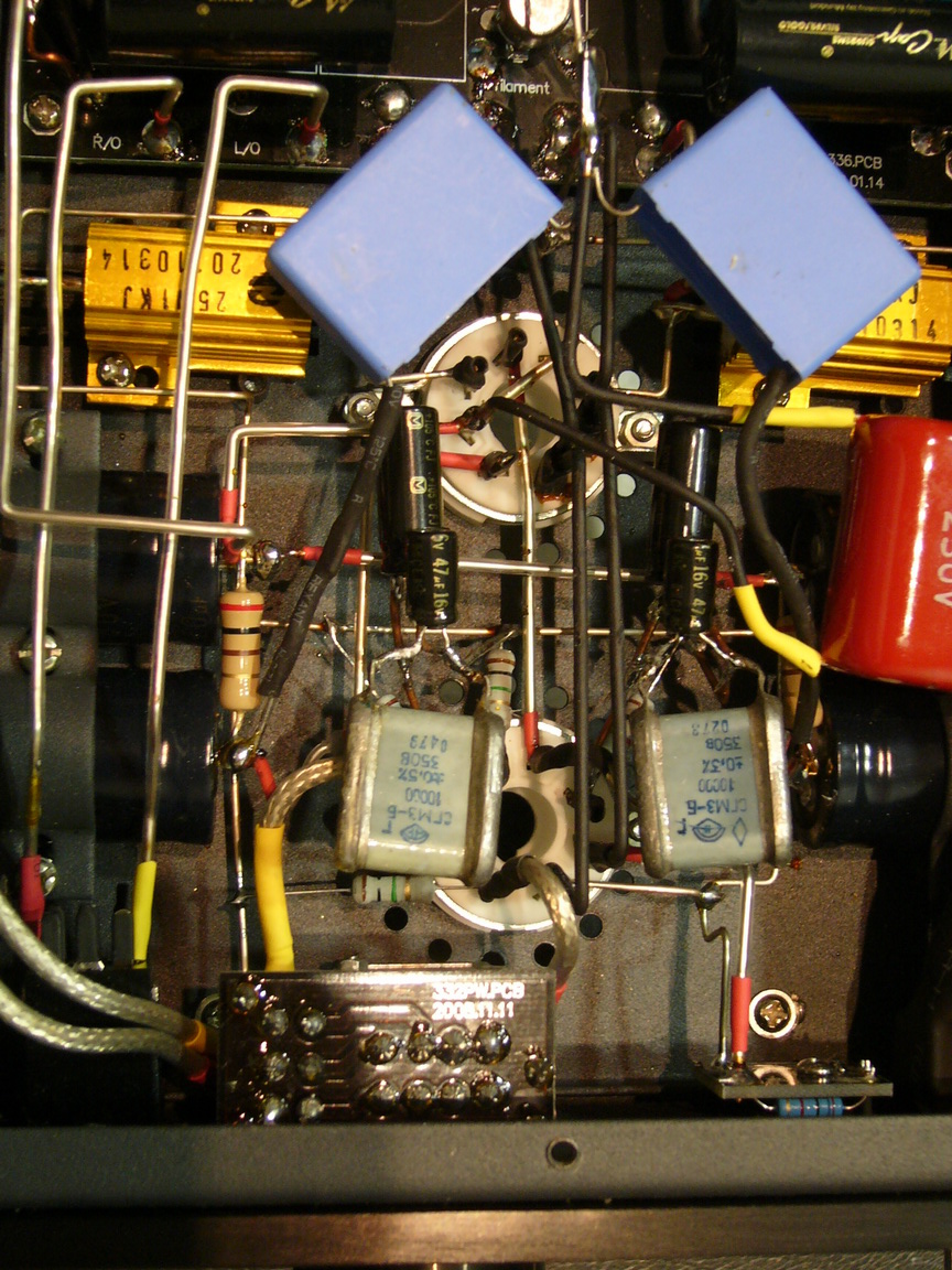

Приобретя усилитель для наушников Darkvoice 336 SE, посмотрев его содержимое и послушав его в исходном состоянии, пришел к выводу, что изделие потенциально хорошее, но крайне сырое. Кардинально менять схемотехнику пока не хочется, поэтому эксперименты шли вокруг штатной конструкции в направлении возможности полноценного использования этого усилителя с низкоомными наушниками. Без принципиальной замены ламп на другие типы и изменения их режимов.
Поскольку схема достаточно простая, то его доработки могут идти в трех направлениях:
1) сигнальная цепь
2) цепь питания
3) местная ОС драйверной лампы
Что можно сделать в цепи сигнала? Самое первое - это замена штатных ламп на фирменные более высокого уровня. Тема замены ламп раскрыта более чем основательно.
Второе и основное - это замена разделительных конденсаторов на более качественные.
Для высокоомных наушников (что самое простое) хватит в сумме 30...40 микрофарад напряжением не ниже 200 в.
Должен отметить, что разделительные конденсаторы ОЧЕНЬ влияют на звук.
Разумным оптимумом в этом месте будут полипропиленовые конденсаторы с аллюминиевой фольгой (тип МКР).
Неразумным оптимумом полипропилен с серебром, оловом (станиолем), медью...
Совсем оторванным от реалий жизни будут конденсаторы медь-бумага... :D)
НО!!! Надо смотреть на габариты, иначе может получится невпихуемый вариант...
Блок больших кондёров надо шунтировать максимально качественным маленьким 0,1...1 мкФ
От него будет зависеть передача ВЧ.
______________________________________________________________________
Для низкоомных наушников всё проблемнее. Поскольку емкость потребуется 470...680 мкФ, то без электролита не обойтись...
Рабочее напряжение электролита должно быть не ниже 100в !!!! Это принципиально. А лучше 150...200 В.
Очень хороши на этом месте пресловутые Блэк Гейты. НО их цена совершенно не разумна.
Хороши английские ВНС, Виши, Мундорфы, Рифы, вполне неплохи высоковольтные Спраги, Ничиконы, Филлипсы.
Электролиты надо обязательно шунтировать плёнкой.
Что можно сделать в цепи питания? Конечно сама схема C-R-C фильтрации не фонтан, но будем исходить из того, что имеем.
1) Надо шунтировать пленкой рабочие (последние) электролиты в цепях питания драйвера и выходной лампы.
2) Я поставил тумблер в цепь подачи анодного напряжения сразу после выпрямляющего мостика.
Т.е. схема включения такая: сначала включаем основной тумблер на передней панели уся и подаём накал на лампы. Через пару минут тумблером на задней панели подаём анодное напряжение. Выключаем в обратном порядке - сначала выключаем анодное, потом накал.
Этим мы значимо продляем срок эксплуатации ламп.
3) можно конечно заменить штатный выпрямляющий мостик на мост из "быстрых" диодов (ультрафастов), но с этой схемой фильтрации смысла нет.
_______________________________________________________________________
Ну и последнее. Необходимо для расширения НЧ диапазона шунтировать катодные резисторы драйверной лампы емкостью. Чем больше она будет и чем качественнее она будет, тем лучше. Этот элемент принципиально различим на слух.
Большой вольтаж там не нужен. 6...10 вольт за глаза. НО емкость не менее 470 мкФ. Лучше 1000 мкФ.
И опять шунтировать. Электролитом 100...47 мкФ и плёнкой 1...0,1 мкФ.
(я поставил Panasonic FC 1000 mkF*6.3 v, ELNA CERAFINE 1000uF 16V, Panasonic Pureism 47 uF *16v, СГМ3-М 10000 pF*350в.)
Очень хороши, опять же, Блэк Гейты, Эльна Керафайн.
Тут простор для творчества, поскольку все "бутерброды" будут отличаться на слух.
Лично мне нравится шунтировать серебром/слюдой. Но можно и полипропиленом, бумагой, фторопластом...
АКСИОМА: в пленочных конденсаторах для звука из пластика допустим только фторопласт,полипропилен и полиэтилен. Всё остальное в мусор!
Безусловно всё вышесказанное не есть истина в последней инстанции и обсуждаемо.
Обьясните пожалуйста, эти разделительные конденсаторы защищают лампы от постонянки котора может попасть в случае неисправности звуковой карты, ЦАП-а?
Нет. Это выходные кондёры. Которые защищают Ваши уши от постоянки +70в.
А на входе в Дарке кондёров нет.
Да и не бойтесь за ламповый усь. Лампы - это весьма кондовая вещь. Их так легко не испортишь. Пока не уронишь! :smile1::(((

VINTAGE AEROVOX AFPS 40uF 250VDC MKP, это будет достойная замена стоковым разделительным конденсаторам?
Очень неплохие кондёры, но не влезут. У них высота почти 4 см... :notknow:
:( да и длинные они 85 мм, у моего La Figaro 336C ширина корпуса 160мм. Кстати какая внутренняя высота корпуса DarkVoise 336SE? Мне кажется что больше чем у La Figaro 336C...

OlegCHST
О шунтировании наслышан, но что вы слышите конкретно после проведения доработки.
Ну попробую... :secret:
Для начала порассуждаем, что должно быть в результате проведенных модернизаций.
1) увеличение емкости разделительных конденсаторов позволило на нагрузке 40 ом получить полноценные густые 20 Гц.
Винтажные Филлипсы в качестве разделительных оказались на удивление неплохими. По крайней мере бутерброд с Мундорфами оказался вполне музыкальным.
Звук получился мягким, шелковистым, но при этом энергичным и сочным. На референсных записях облако суббаса приятно растекается в груди... :music:
Что любопытно, все слышавшие отметили, что записи натуральных инструментов передаются весьма реалистично. Конечно роковые запилы несколько сваливаются в кашу, но это беда питания.
Вообще игры с разделительными конденсаторами сродни играм с заменой ламп. Влияние на звук огромное!!! :idea:
2) Конденсаторы в катоде драйвера - это местная обратная связь, обеспечивающая качественную подачу НЧ. Влияние качества кондёров огромное.
3) Ну и питание. Шунтирование электролитов плёнкой даёт ЭНЕРГЕТИКУ. Грубо говоря, обеспечивает лучшую отработку микро- и макро-динамики звука.
Вообще электролиты, кроме емкостно-габаритных параметров, всегда уступают не электролитам.
Звук в аудио - это модулированное питание
К сожалению схема питания в Darkvoice хоть и обеспечивает фильтрацию от фона, но достаточно вялая в силу большого сопротивления цепи питания.
В результате всего шаманства Darkvoice 336 SE с приличными лампочками стало вполне приятно слушать с низкоомными наушниками. В моём случае это Audio-Technica ATH-AD2000.
Подача конечно отличается от трансформаторного усилителя. Несколько грубее СЧ, есть небольшой окрас звука. Но вполне достойна и интересна. Не напрягает уши и позволяет расслышать и услышать всё с хорошей качественной подачей звука.
В общем, пока на этом этапе, сабж получился очень достойным. Значимо выше своей стоковой цены. И имеет приличный потенциал роста при дальнейшей модернизации в сторону питания.

Посмотрите пожалуйста фото, есть вопросы по резисторах.
На разьёме для наушников припаяно 2 резистора по 1КОм для чего они нужны и можно ли их убрать?
Ещё у Вас на схеме есть резистор на 30 кОм у меня в этом месте стоит резистор на 2 кОм, это Вы ошиблись когда рисовали схему или это китайцы не тот резистор припаяли?
И вообще если переделывать блок питания и ламы бдут работать с другими напряжениями, номиналы этих резисторов нужно пересчитывать?

OlegCHST
На Вашем фото резисторы тоже по 30кОм ( маркировка оранж-черн-оранж 30кОм и золотистая полоска 5% ) Вот справочник http://trzrus.narod.ru/index.htm
Резисторы на разъёме наушников разряжают выходные разделительные конденсаторы.
Точно спасибо.
А для чего это сделано, зачем их разряжать, в целях електробезопасности?
OlegCHST
И на разьеме для наушников у меня припаяно тоже 10 кОм, они и на дарке есть только находятся на плате гдке стоят 6 плёночных разделительных конденсаторов.

Опубликовано
А для чего это сделано, зачем их разряжать, в целях электробезопасности?
На этих конденсаторах напряжение в половину напряжения питания - если эти резисторы в 10кОм убрать и Вы вставите наушники, то эти "полпитания" Вам в наушники и уйдут :) Наушники, думаю не выживут, да и ушам неприятно будет :)
