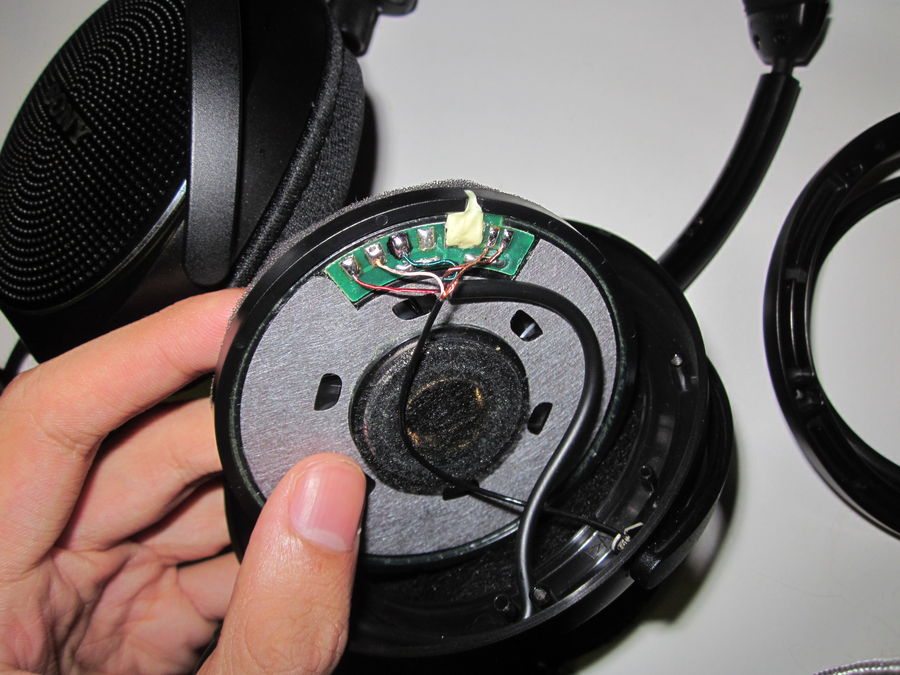

Вот сделал мод (по впечатлениям, все никак времени не было написать - они не однозначные),
так вот решил сверить схемы - смотрю, а после мода у меня сменилась фаза.
С трудом, но отыскал в нете фото оригинальной спайки и обнаружил два разных вида подключения:
у меня была нижняя схема... после мода (по последнему фото в теме) фаза меняется.
вот я и понять теперь не могу... как правильно,то???

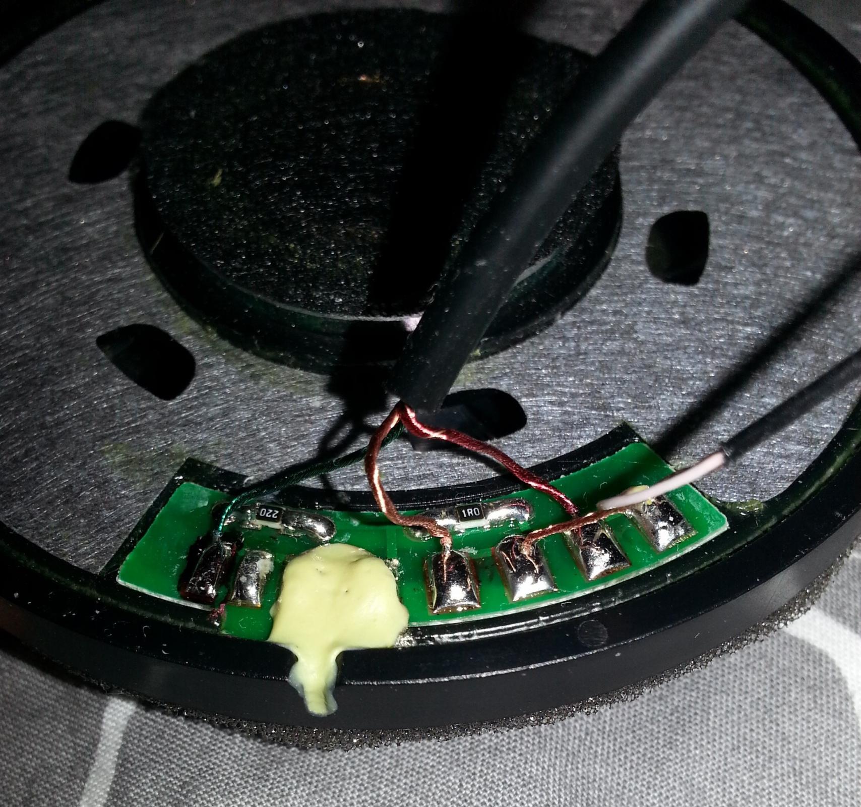

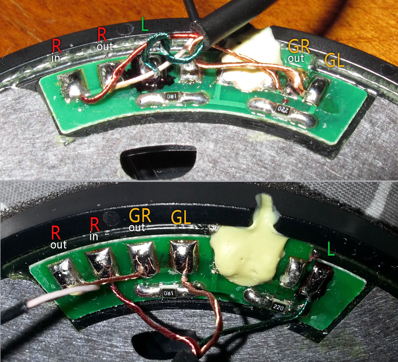

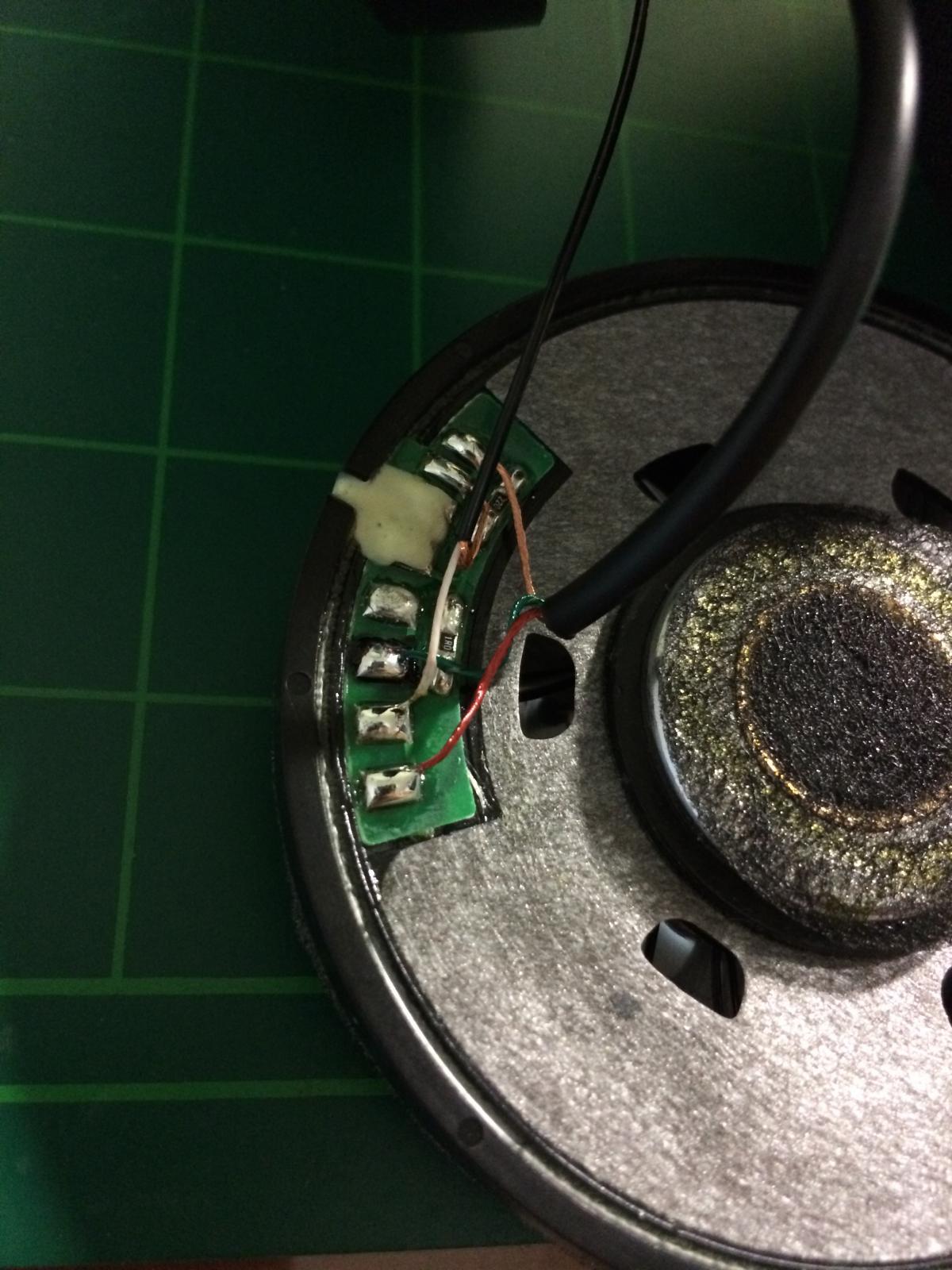

Внимательно смотрим на фото трех разных плат MA900:
На первых двух снимках (а также на нижней половинке Вашей картинки, @unideny) зеленый (сигнальный) провод припаян к крайнему правому углу платы, если смотреть на драйвер, расположенный платой вверх. Сигнальная дорожка в крайнем правом углу, как это принято, обозначена пятном темно-красной краски.
На третьем снимке, а также на верхней половине Вашего снимка -краской помечена уже дорожка в центре платы, и соответственно туда же припаян сигнальный контакт.
Т.е. фазировка драйвера может быть разной, ага. В других наушниках ничего страшного в этом нет, сталкивался с этим: нужно просто смотреть, где отмечено красным. Но в сони то применены резисторы которые (это видно на фото) паяются по одной и той же схеме! То есть, в одном случае последовательный резистор демпфирует сигнальный контакт, а в другом- висит на земле :blink: Спецы, прокомментируйте пожалуйста.

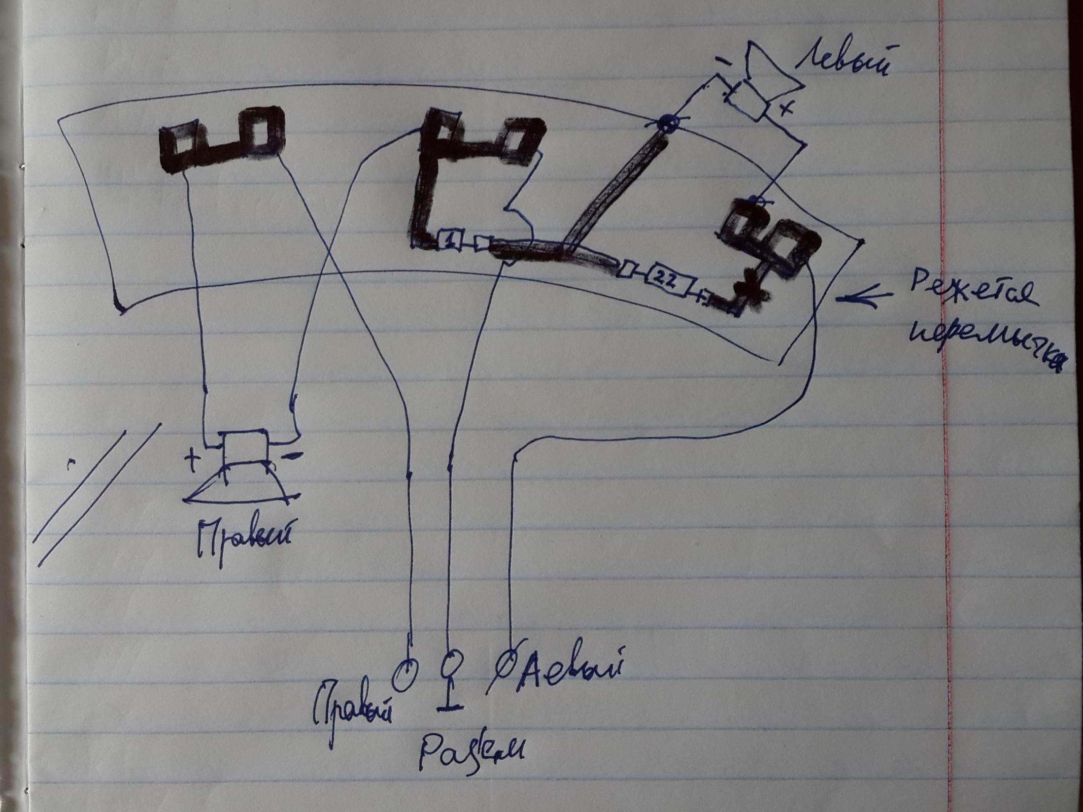

@andrey83ru, а есть схема мода с перемычкой?
И можно подробнее о "диск доктор", ссылочку)
(а то я чтот ничего не нагуглил, кроме программы для извлечения инфы)
@unideny, по поводу диска "Аудиодоктор". смотрите у @clubnewmen, http://forum.doctorh...?showtopic=2944
а с перемычкой мод я уже не раз выкладывал (фото не мое, н я делал так)

Нашел свою старую картинку, где ещё красная метка не стёрта -в итоге на моем экземпляре она справа :D. Смутили меня короче, изначально я сделал правильно:
resistor Mod ma900
@toshi, если у вас красной меткой обозначена дорожка с правого края и зеленый кабель припаян к ней же - делать как на этой фото.
Если зеленый кабель припаян в центре платы, а земля (неокрашенный провод)-справа - то как на предыдущей (с надписями Left, Right).
Опять буду свои переделывать :D зато разобрались.
