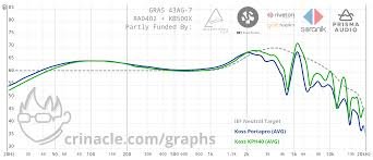

О звуке особо говорить не умею - скажу, что качество и, так сказать, калибр звука совсем не соответствуют их скромным размеру, виду и цене. Звук прямо большой, очень чистый, объемный и детализированный. Баса более чем достаточно, он не налазит на середину. Середина достаточно ровная и достоверная. Высокие дают хорошую детализацию, протяженность впечатляет, может быть немного утомительные при продолжительном прослушивании. Ачх на первый взгляд почти идентична Porta Pro, но на саунд демках, что я слушал на ютубе, порта звучит совсем иначе - значительно мутнее, темнее и неразборчивей. Сцена больше средней в ширину и глубину, локализация и разделение источников хорошие. Может быть им не хватает веса в звучании сравнительно с полноразмерными, то ли из-за особенности накладной конструкции или небольшого диаметра динамика.
