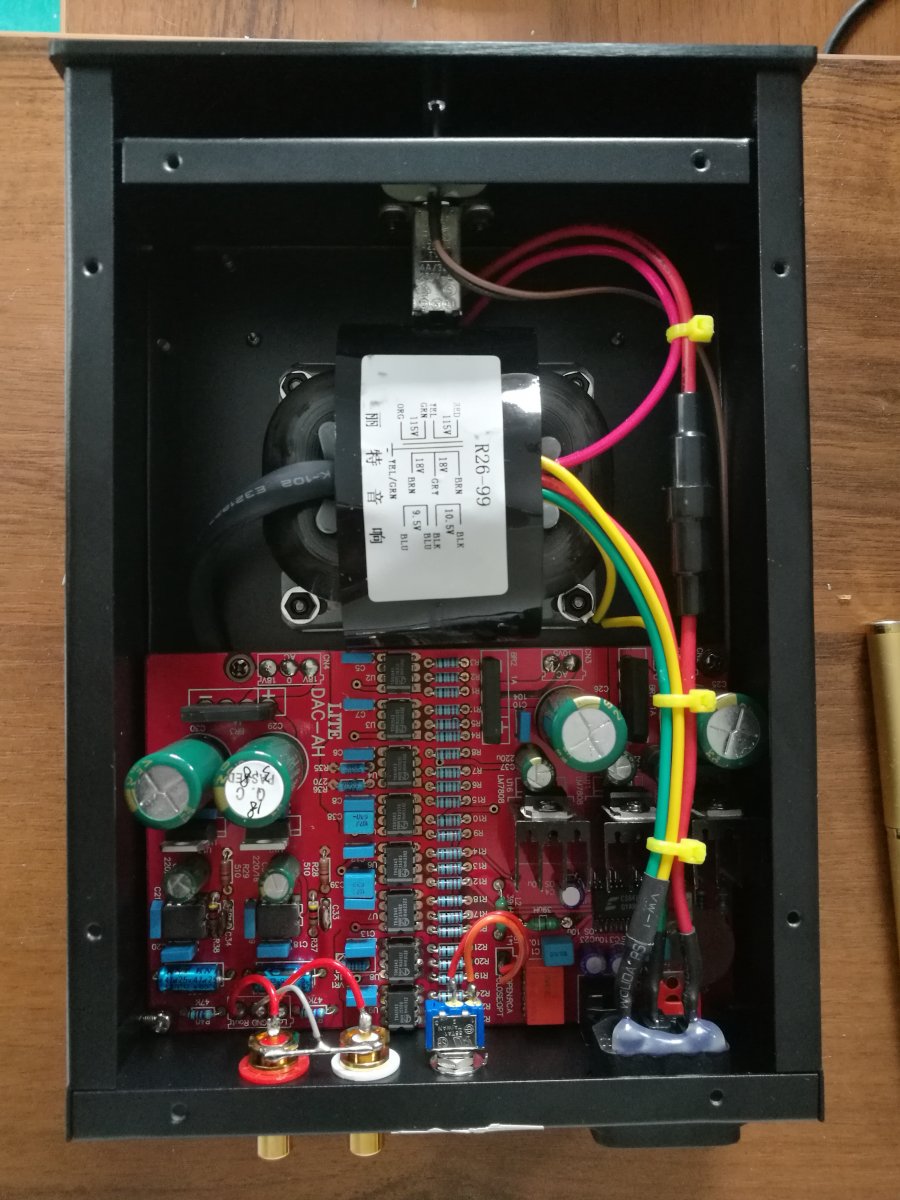

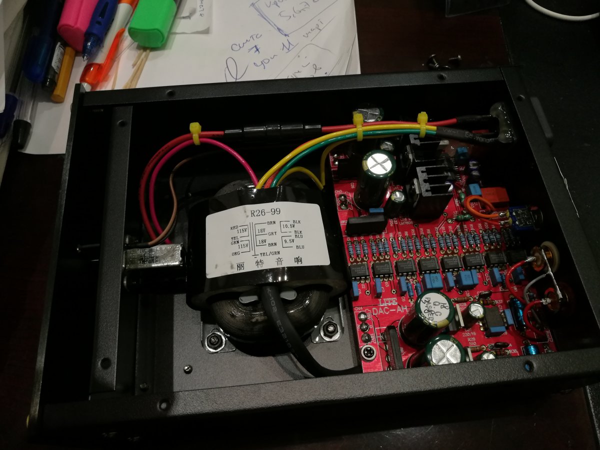

LiTe DAC-AH представляет собой бесфильтровый ЦАП на мультибитных микросхемах TDA1543. Их в ЦАПе аж 8 штук. То есть микросхема хоть и хреновая, но зато их много. В качестве SPDIF приёмника Cirrus Logic CS8414 с ограничением до 96кГц/24бит. Операционные усилители AD847. Как я понимаю, установлен аналоговый блок питания с массивным трансформатором. Конденсаторы Sanyo.
IMG_20180327_152444.thumb.jpg.367b158b30e6327dd3c43ed22cba7fef.jpg IMG_20180331_121657.thumb.jpg.662feda562b7c38eeedbb6f4a1b85d61.jpg
