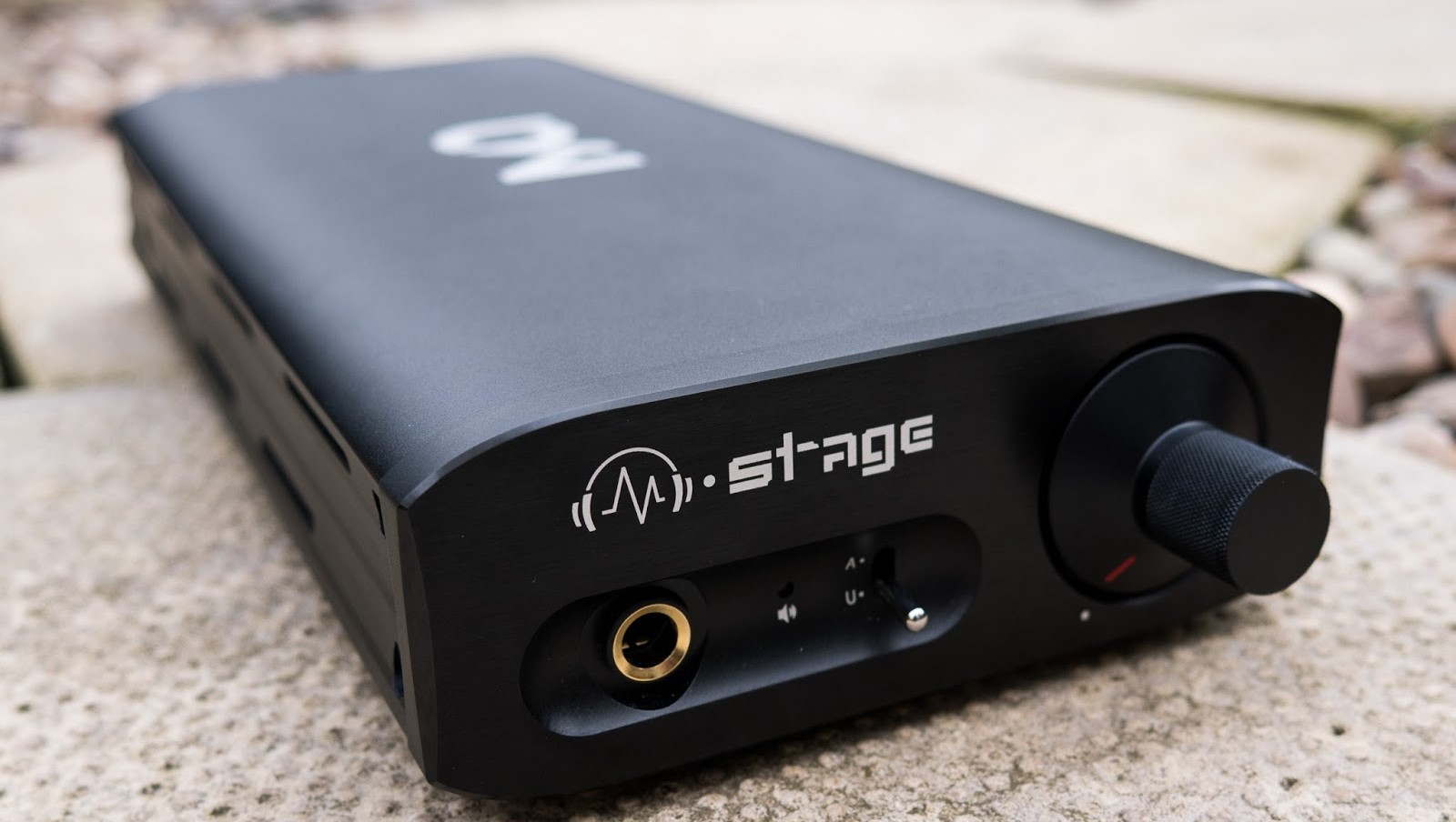

Matrix M-Stage HPA-2 Classic – обновление 2016 года. Это ЦАП\усилитель для наушников\предусилитель. Комбайн выпускается в серебристом и чёрном цвете. На тест был предоставлен чёрный девайс, и это мне нравится. Производитель при разработке данной модели решил отказаться от строгих форм корпусов. Результат такого выбора вы можете видеть на изображениях. При этом Matrix M-Stage HPA-2 Classic сохранил, так сказать, вытянутость в глубину, присущую прошлым аппаратам линейки M-Stage, первоисточником которых является, как известно, немецкий усилитель Lehmann Black Cube Linear аналогичной формы. Комбайн собран на удивление качественно, острых граней нет, так что порезаться не выйдет.

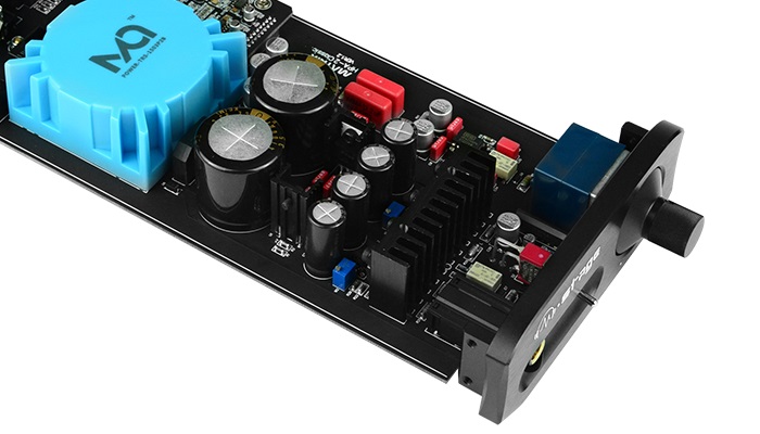

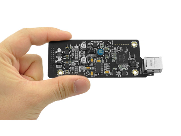

Изображения начинки также внушают оптимизм: качественные компоненты, тороидальный трансформатор, USB-приёмник на чипе XMOS. В роли ЦАПа теперь выступает CS4398. В линейке комбайнов M-Stage встроенный ЦАП всегда был слабым звеном относительно усилителя, однако в новой версии уровень ЦАП подтянули, особых претензий к ЦАПовой части у меня нет.
Рассматривая переднюю панель, мы обнаружим:
1. Индикатор питания синего цвета. Он очень яркий, в темноте светит мощно, под углом тускнеет. Для сравнения, в Yulong U200 целых три индикатора (Power, Play, DSD) оранжевого цвета, но все они тускловаты.
2. Большой 6,3 мм джек для наушников.
3. Регулятор громкости с красной меткой уровня. Используется потенциометр ALPS 27. Ход регулятора плавный, дисбаланса каналов я не выявил даже с высокочувствительными арматурными наушниками Ultimate Ears 600. Конечно, нужно поблагодарить китайцев за одну фишку на задней панели (см. далее).
4. Переключатель между входом USB и линейным входом на RCA.

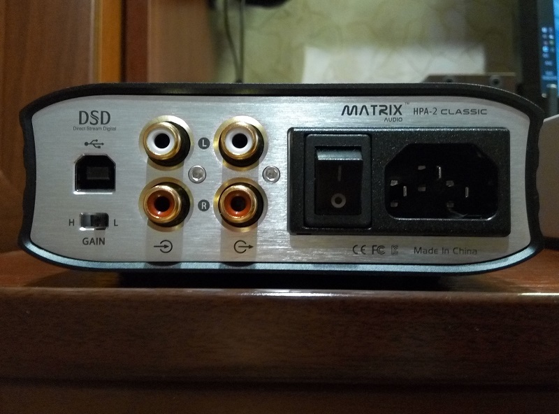

На задней панели находятся:
1. Разъем для кабеля питания.
2. Кнопка Вкл-Выкл.
3. Две пары RCA для линейного входа и выхода.
4. Вход USB.
5. И та самая фишка – переключатель коэффициента усиления Gain. Для всех наушников, имеющихся у меня в наличии, громкости достаточно на Low Gain, при этом регулировать громкость можно в больших пределах, рабочий диапазон на тугих наушниках – выше 10 часов.
