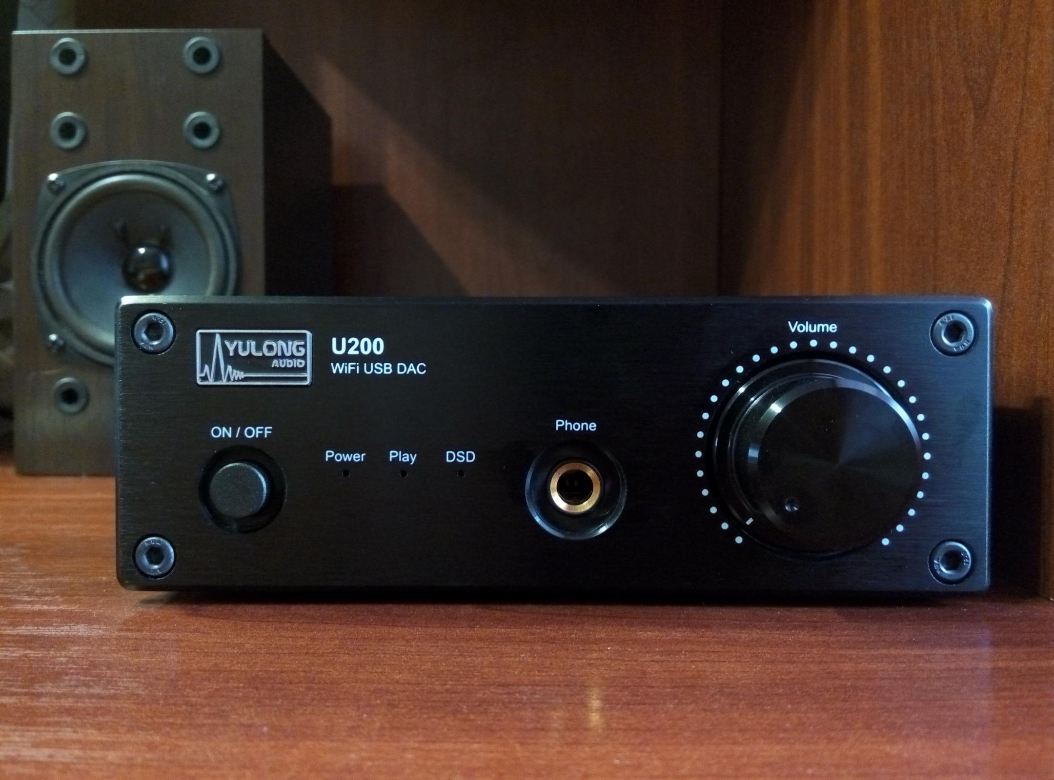

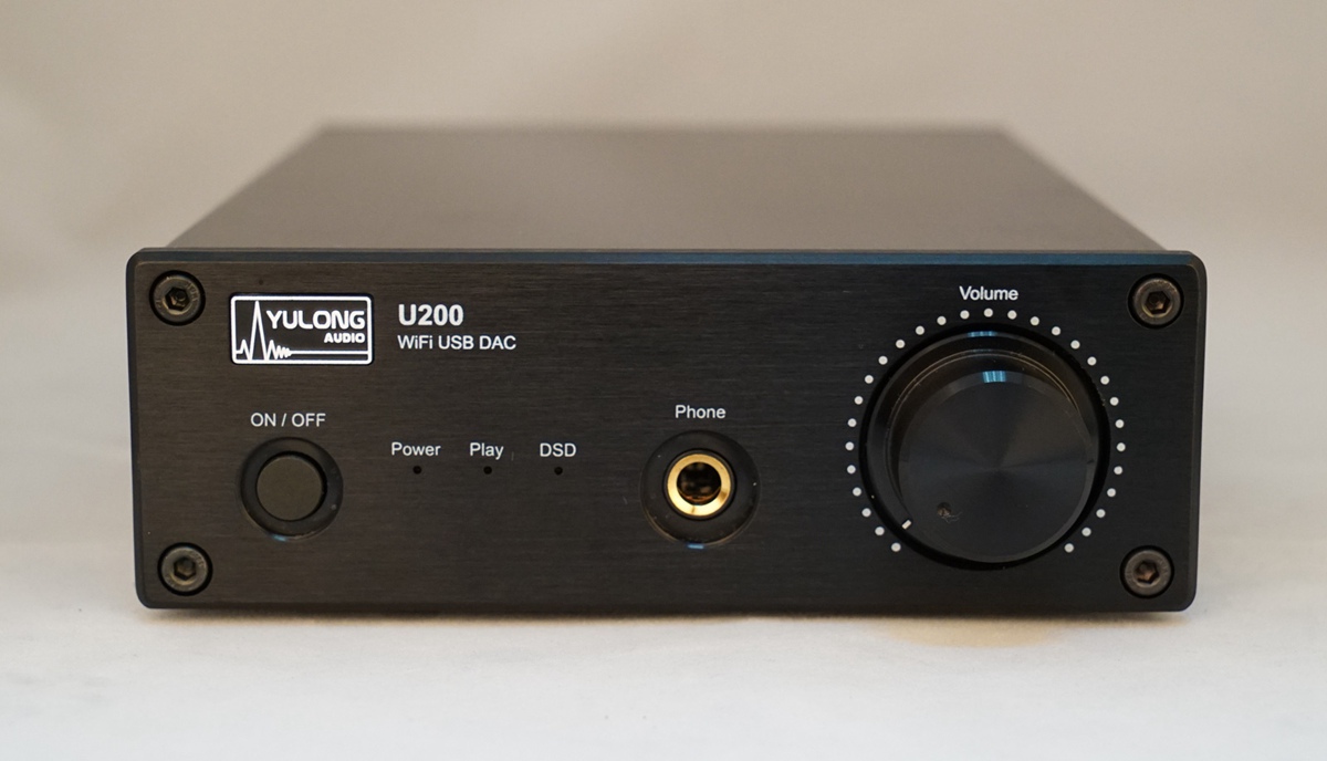

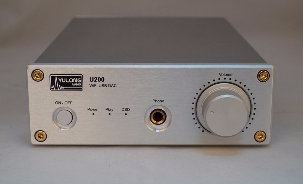

Ко мне приехал аппарат чёрного цвета. Существует и серебристый вариант, однако, на мой вкус, именно чёрный комбайн смотрится более презентабельно. Дизайн у Yulong вау-эффекта не вызывает, но выглядит приятнее тех же Audio-GD. Хотелось бы, конечно, видеть в U200 дисплей, но ценовая категория не та.

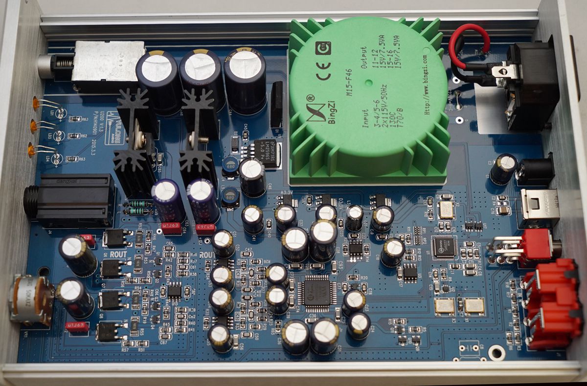

Аппарат производит исключительно благоприятное впечатление. Собран качественно, аккуратен как снаружи, так и внутри. Он относительно компактен, но увесист. Что радует, производитель в небольшом корпусе реализовал полноценное питание с трансформатором, используется стандартный сетевой кабель. И не нужно никаких уродливых адаптеров, вставляемых в розетку.

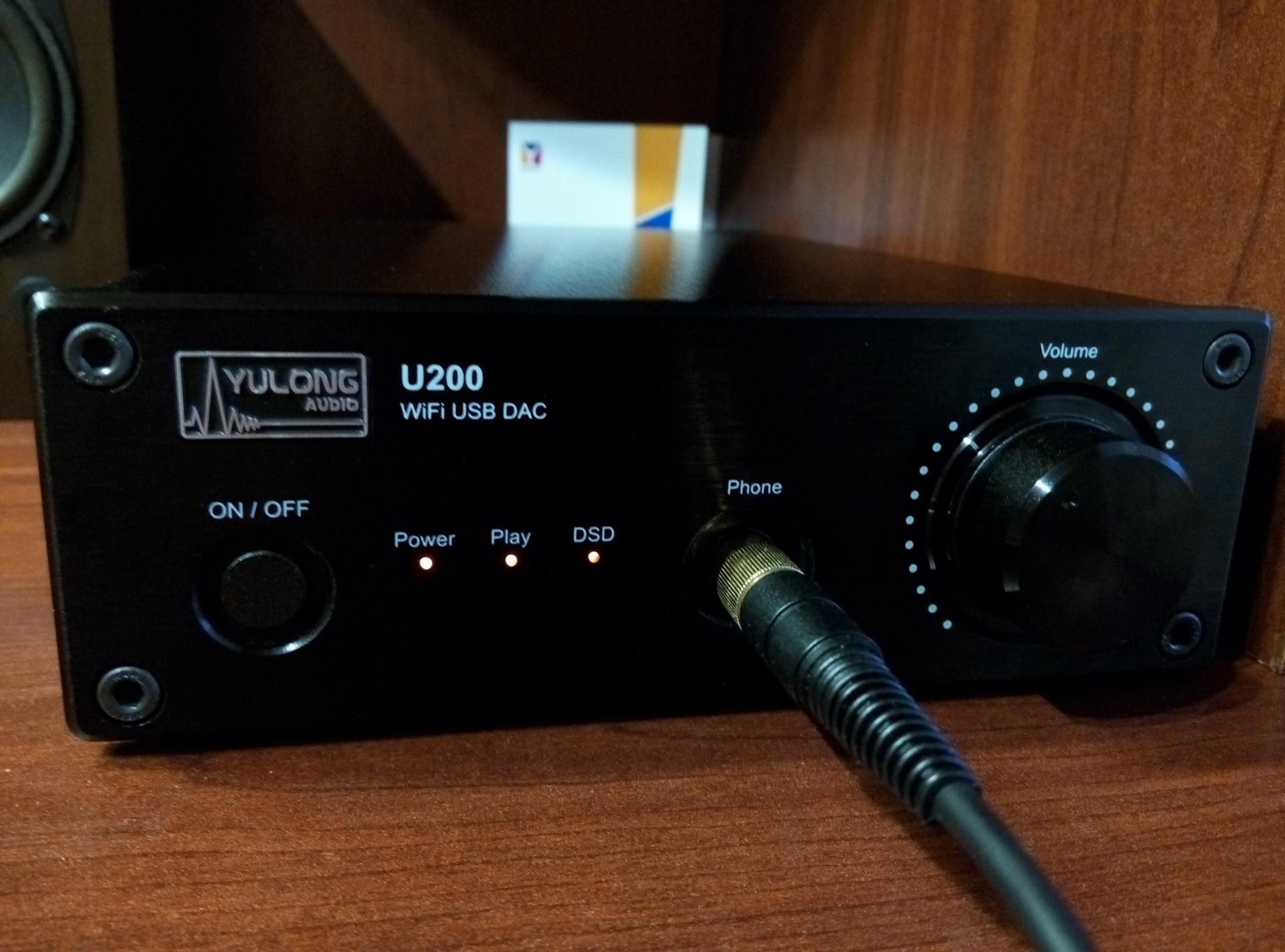

На передней панели расположились лишь 3 маленьких индикатора (Power, Play, DSD) оранжевого цвета, они неяркие и под углом не видны. Видимо, китайцы прислушивались к тем, кто жалуется на ослепляющие в темноте индикаторы. Также спереди мы видим кнопку ON\OFF, полноценный 6,3 мм джек для серьёзных наушников и регулятор громкости. Несмотря на то, что в U200 используется относительно недорогой регулятор (никаких ALPS, DACT и прочих дорогих игрушек), его ход плавный, а дисбаланс каналов отсутствует даже при использовании со сверхчувствительными арматурными затычками Ultimate Ears 600, отрегулировать громкость труда не составит. Низкий уровень фонового шума – ещё одно преимущество грамотно спроектированного устройства. С вышеупомянутыми наушниками UE600 различим лишь едва заметный фон, не зависящий от положения регулятора громкости, а на более тугих наушниках U200 мертвецки тих.

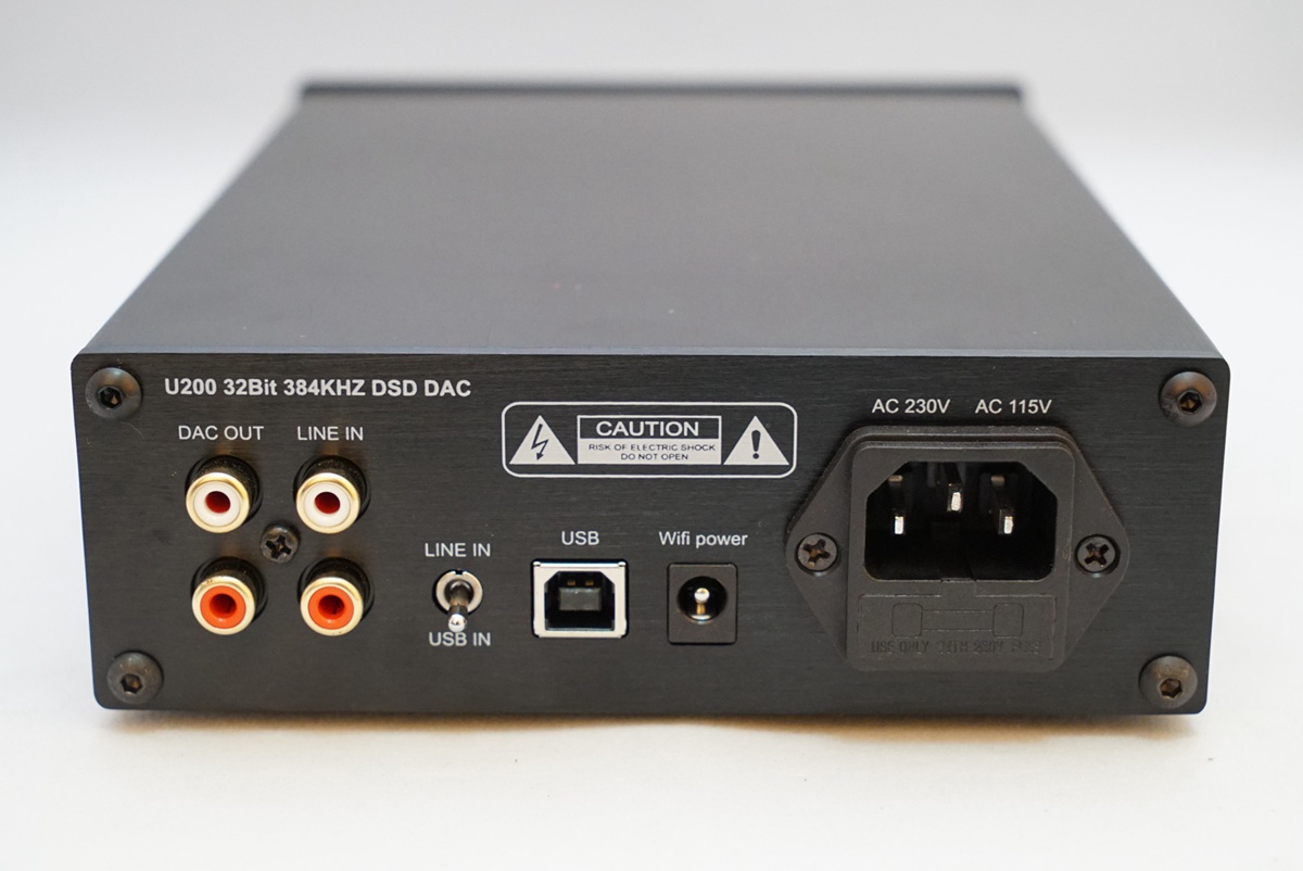

Сзади аппарата мы найдём: разъем для кабеля питания, USB-вход для подключения к компьютеру (оптики, коаксиала и более редких способов подключения здесь нет, но далеко не всем они нужны), разъём для питания Wi-Fi-адаптера (продаётся отдельно и позволяет превратить U200 в сетевой плеер), две пары тюльпанов RCA на вход и выход (это радует, ведь устройство можно использовать отдельно как ЦАП или усилитель для наушников) и переключатель вход USB – линейный вход RCA.
