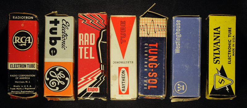

Хочу поделиться с уважаемой общественностью впечатлениями от использования ламп 6FQ7/6CG7 в усилителе Melo. Все впечатления субъективны и относятся исключительно к конкретным экземплярам ламп, что имеются у меня в наличии. Все лампы (кроме особо оговоренного случая) NOS/NIB. Тракт в подписи, в качестве наушников для сравнения ламп использовались модифицированные Denon AH-D2000. Музыкальный материал для сравнения – metal/industrial/electro разных мастей. Классическую музыку при сборе материала для написания данного текста игнорировал сознательно, – в силу сложности жанра и специфики его восприятия. Если у кого-то возникнет особый интерес – могу дополнительно отслушать на своем тракте интересующее произведение и поделиться впечатлениями особо.
Sylvania (USA)
Звучит довольно певуче, я бы даже сказал «тягуче», но без патоки. Из претензий: на слух ярковата верхняя середина – гитарные соло звучат утомительно. Ставлю Pantera, – все так и есть: даже на мультибите и «мягких» Denon фирменная жесткость гитарного усилителя Randall заставляет на риффах бесподобного Дарелла чуть морщиться от резкости. Нижние частоты количественно немного провалены, но по глубине проработки претензий нет. К ВЧ никаких претензий. Итог: отличная лампа для желающих приструнить избыточную басовитость тракта без потери глубины проработки НЧ. Думаю, многие предпочтут именно ее для инструментальной и классической музыки. Но эта лампа – явно не мой фаворит.
Raytheon (USA)
А что, душевная лампадка! Не знаю почему, но с ней мне очень нравится рок-вокал, особенно женский. Он как-то чуть в отрыве от остального музыкального полотна подается. Не настолько чтобы музыка потеряла в слитности, но достаточно для того, чтобы уделить певцу (певице) особое внимание. Плюс на некоторых композициях возникает ощущение, что вокал дополнительно «обертывается» какой-то чуть заметной, но очень приятной и искрящейся реверберацией… Гитарные переборы тоже очень хороши. А вот быстрая и плотная музыка явно не ее конек. Звучание неутомительное, но и без лишнего «масла». НЧ диапазон не форсирует, но контролирует хорошо. ВЧ мягкие и искрящиеся, даже сравнительно проблемные деноновские ВЧ лампа как-то немного облагородила. Из недостатков - чуть выше уровень фонового шума, чем у остальных. Мда, пожалуй вот ее-то я и недооценивал. Нет, понятно, что врет, но мне такая сладкая ложь нравится. Southern Isolation на ней очень хорошо звучат.
Westinghouse (USA)
Ха! Для теста я слушаю лампы перетыканием и, поставив этот двойной триод, поймал себя на ощущении, что эта лампа замедляет скорость! Сперва подумал, что даже ползунок какой в фубаре случайно дернул и замедлил трек на 10% - вот полная иллюзия этого! Но, что характерно, музыка не сваливается в кашу, она как будто воспроизводится медленнее, а слышно при этом все. Я не знаю, как это объяснить. Вот такой феномен. Выявил это на довольно динамичной и плотной песенке Raindrops+Sunshowers (The Smashing Pumpkins). Озорства ради ставлю Darkthrone... Мееедленный, тягуууучий и слащааавый DAAARKTHROOOONE ))))) Своеобычно конечно, но такой Darkthrone нам не нужен! В сухом остатке имеем плавную, тягучую и даже чуть мутноватую подачу с явно ощутимым окрасом лампы. Но слышно, повторюсь, все. Для мечтательного прокуренного блюза, думаю, будет отлично!
Tung-Sol (USA)
Ух… Как глоток свежего воздуха. Фона практически нет. Звук аккуратный но не педантичный. Slayer проглатывается играючи, с динамикой все в порядке. Отмечаю, что лампа очень темная, чтобы услышать тарелочки реально приходится вслушиваться. Ммм… Да оно и к лучшему, пожалуй: если чрезмерно увлекаться, тут можно услышать и песочек, и шероховатость и прочие прелести деноновских ВЧ, которые лампа вовсе не стремится приукрасить или замаскировать. А вот НЧ хороши: злобные, шустрые, с хорошим контролем и панчем. Не форсируются, но из записи лампа старательно вытаскивает все. Проверяем – ставим Red Snapper (Brickred). Да, все верно: Деноны начинают просто прыгать на голове, но «бубнежа» нет. СЧ на месте, все слышно, но вокал немного зажат, нет пресловутого «мэджика». Просто слушаешь себе и слушаешь.
Лампа добрая, но лидерам моего субъективного рейтинга несколько уступает. Будет хороша в том случае, когда нужно задавить яркость, например на брутальном метал(л)е или электронной музыке, не обремененной чарующим вокалом.
General Electric’s (USA)
Хорошая лампа. Скажу то же, что и про Tung-Sol. Только по всем пунктам GE будет чуть лучше. Вокал не столь зажат, ВЧ поярче и не такие шероховатые, НЧ «качают» и довольно детальны. Не удивлен, что в свое время именно эта лампа была установлена Александром Ивановичем в усилитель штатно. Для чистоты эксперимента послушал пару композиций Diablo Swing Orchestra (довольно сложный тест) и привычно отметил, что лампа мне весьма нравится. Имею про запас вторую. В своем субъективном рейтинге поставлю ее на твердое второе место после…
RCA (USA, с черными анодами)
В черном-черном усилителе стоит лампа с черными-черными анодами и играет черный-черный метал(л)! Весело, быстро и мощно играет. Позволю себе категоричность: это лучшая лампа для традиционной подачи тяжелого метал(л)а и прочей брутальщины. Фундаментальный низ, яркий и агрессивный верх и детальные средние частоты без намека на зажатость. Впрочем, лампа на мой вкус великолепно справляется и с любой другой музыкой. Однозначный Must Have. В загашнике имеется еще одна RCA со светлыми анодами, судя по всему, более поздняя.
RADTEL (USA) – вне конкурса
Судя по моей информации RADTEL («Radio Television») – шустрая бригада из пары-тройки людей, которая перемаркировывала чужие лампы и продавала их под своим «брендом». Лампа мне досталась не новая, из ЗИП какого-то. Покупал, признаться, из-за симпатичной коробочки. Но звук оказался очень приличный. Баллон обмотан закостеневшим пластырем – разглядеть надписи на лампе не представляется возможным. Но у меня подозрение, что это – перемаркированная RCA. Звучание очень похоже, на слух чуть менее басовитое, зато с лучшей артикуляцией. Это на уровне ощущений. На многих композициях, полагаю, я бы не заметил «слепую» замену лампы. Но в данном случае, полагаю, можно говорить сугубо о везении – нет никаких гарантий, что другая лампа в подобной коробочке будет хоть отдаленно напоминать по звучанию (и по происхождению) мою.
