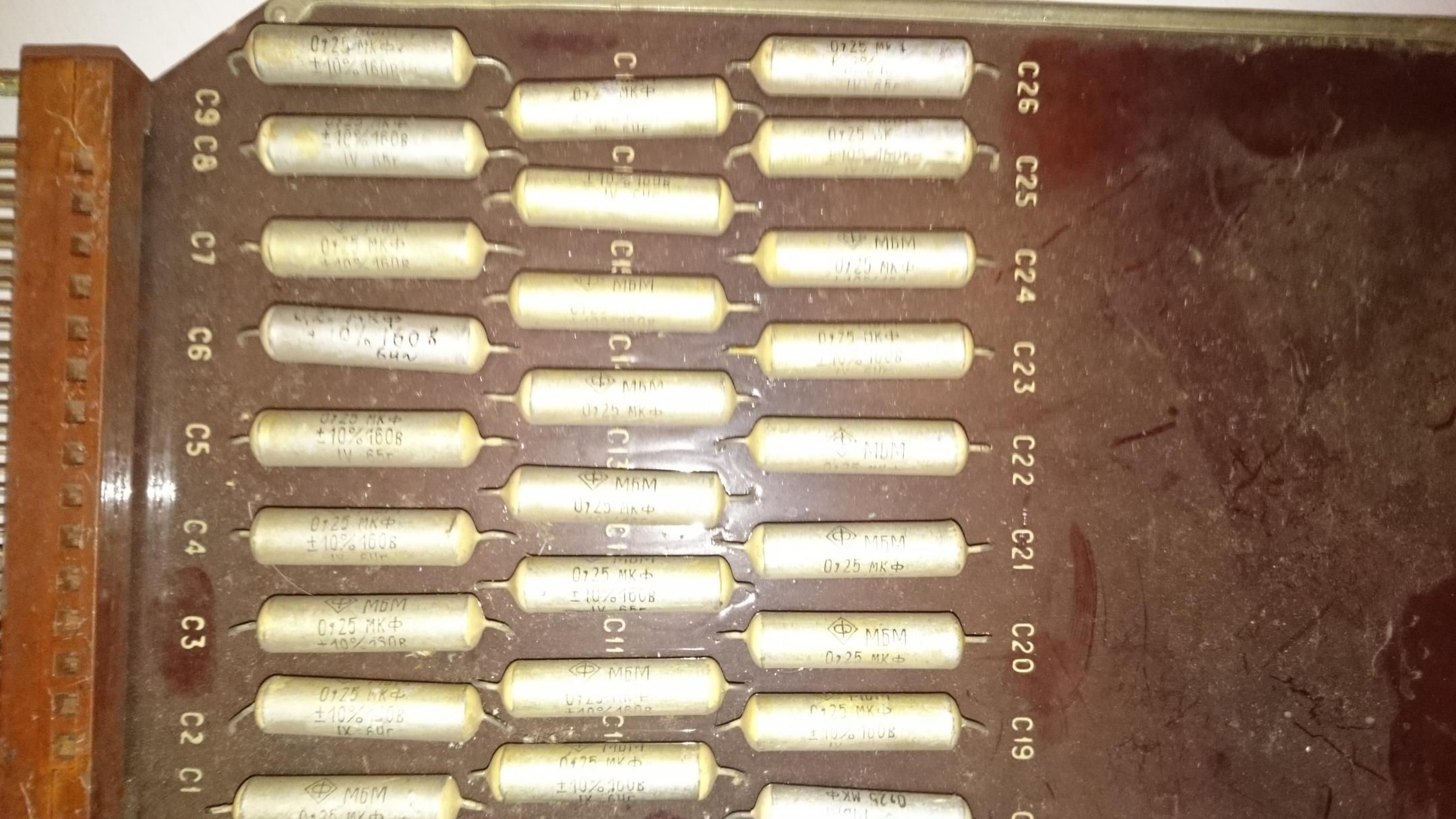

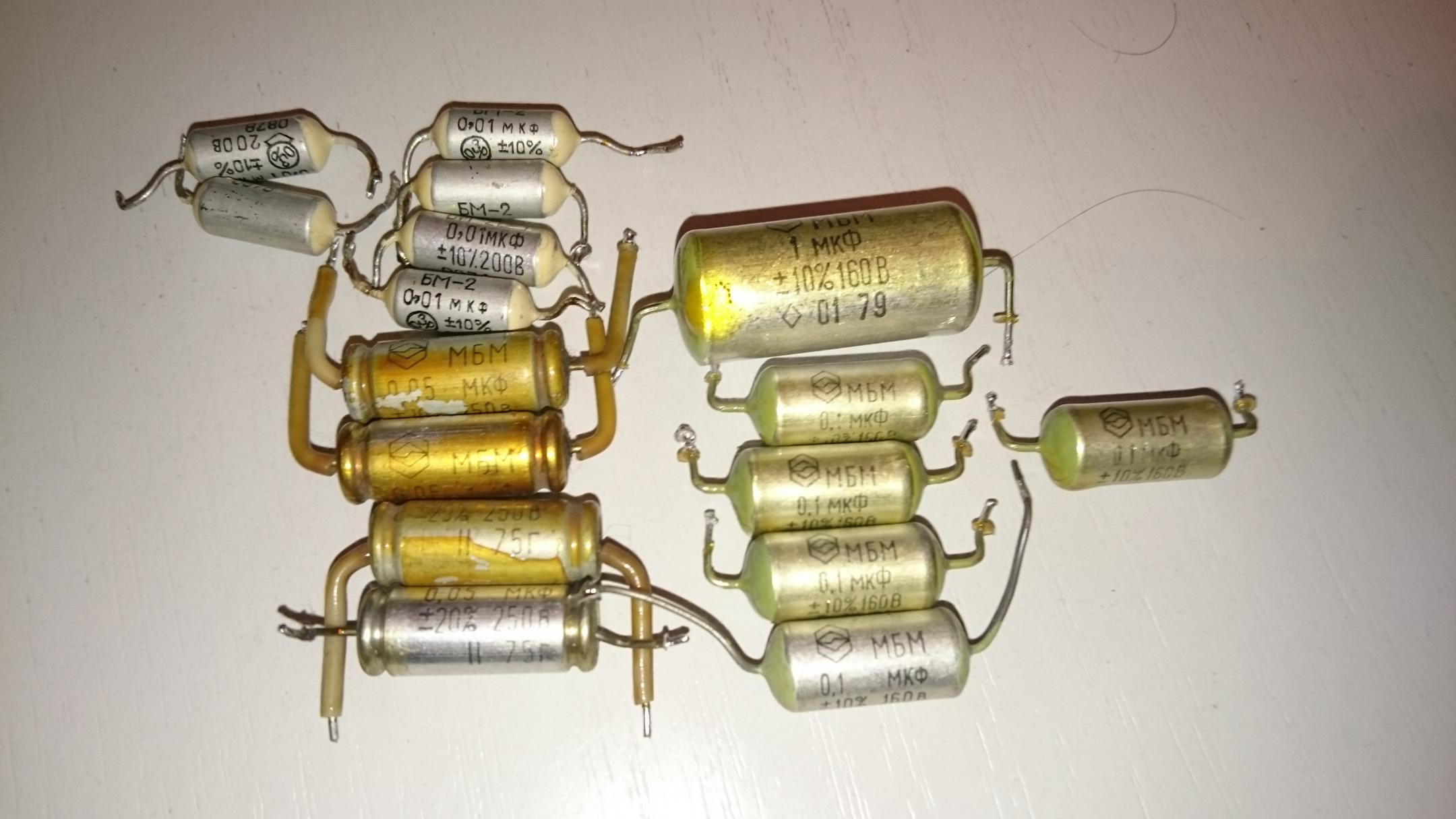

Вот, друг отдал. Думаю с чего начать. Какие будут предложения, камрады?
Опубликовано
в стоке он обычен, ничего особенного
Верные слова, в стоке - слезы наворачиваются !!!!, а они его, еще с чем то сравнивают !!!
В стоке категорически, запрещено его слушать !!!

@Necron,Какие тут советы? Только личный опыт применительно к своему тракту. Методично по паре :).
Я их слушал, если захотите потом обменяемся мнением.
