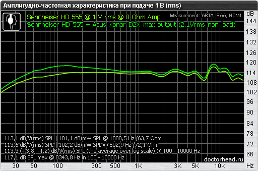

  3. Роман, нет ли у вас возможности электрически обмерить HD 595 / 555 совместно с Xonar D1/DX/D2 (любой из них) на рабочем уровне громкости? Ну и сделать свое экспертное заключение тянет карта или не тянет. Вопрос очень часто поднимается на ixbt да и за бугром. Каких-то объективных данных при этом нет на этот счет. Ну кроме того, что мы уже выяснили тут, что АЧХ в районе 90 Гц будет приподнята на 5 дБ из-за внутреннего сопротивления карты.
    Внутренее сопротивление ASUS Xonar D2X
    Максимальный уровень напряжения на выходе - 2.1 В rms при 0 dBFS. Регулятор громкости делает регулировку в пределах 40 дБ, т.е. при 100% - 2,1 В rms @ 0 дБ, при 50% 1,05 В rms @ -6 дБ.
    Если в Asus выставить максимум - 2,1 В без нагрузки, то при подключении SEnnheiser HD 555 максимальный SPL будет как на графике, немного выше, чем если бы наушники были подключены к усилителю с нулевым сопротивлением и с 1 В rms на выходе.
    Просто разница отклонения АЧХ выглядит так
    Подскажите, в master volume в windows 7 мы напряжение регулируем? По какому закону? А для мощности какая там зависимость? Напомните формулку.
    Задачка такая стоит: мощность при 100% в master volume - 1 мВт, какая будет мощность при 10% и 15%.
    Про win 7 не скажу, работаю в XP. Зависимости для мощности и напряжения такие. При изменении уровня в два раза, для мощности - это 3 дБ, для напряжения - 6 дБ.

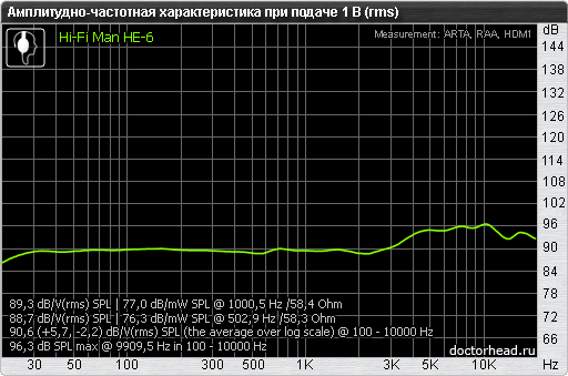

    Достаточно ровные наушники, ВЧ диапазон равномерно поднят. Чувствительность очень низкая, на данный момент из более 200 протестированных наушников - это самый минимальный результат. Т.е. усилитель им нужен очень мощный. Для обеспечения уровня громкости в 94 дБ (стандартно номинальная громкость) нужно 1.5 В. Обычно прослушивание музыки делается на более высоких громкостях.
    Здесь видно небольшой провал в районе 3 кГц, что при высокой громкости позволяет слушать комфортно, т.к. заглушен диапазон, который быстрее всего входит в резонанс с ухом. Для получения давления в 94 дБ нужно 0,2 В. Средняя разница в чувствительности у наушников 18 дБ - в 8 раз.

    В данном примере график нарисован уже в новом софте, плюс добавлена аналитическая информация по чувствительности, для двух частот, 1 кГц и 500 Гц, в дБ/В и дБ/мВт. Возможно, имеет смысл добавить еще данных по аналитике, предложения принимаются к рассмотрению и обсуждению.
    Линия графика визуально рисуется теперь более качественно (плавнее графически) :)
    Здесь показано, как меняется АЧХ наушников, как только наушники подключаются к конкретному плееру.
    Так же Rz наушников и полное сопротивление усилителя.
